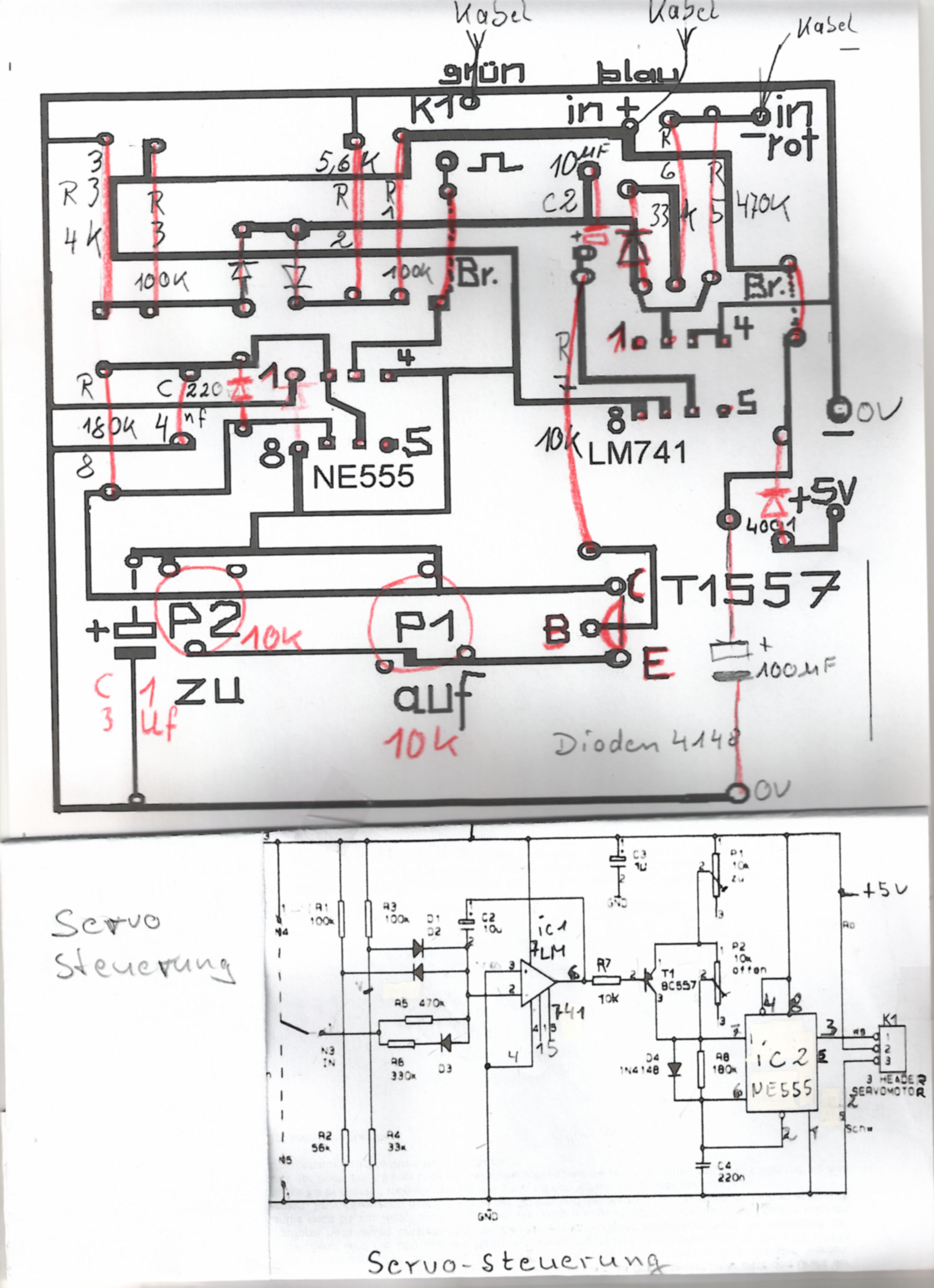

Hallo Uwe und alle die eine Servosteuerung suchen,
meine Servosteuerung habe ich aus einigen Foren im Netz zusammen
gesucht und nach dem Modell von Conrad - Servotester erstellt.
Über Schalter, Lichtschranken, Relais oder Hallschalter kann ich ein
Servo in jeder Lage ansteuern. Über die beiden Potis wird der Endanschlag
eingestellt oder vorgewählt. Schaltkontakte über nehmen die Ansteuerung.
Die Platine habe ich selbst gezeichnet und geätzt.
Mit dieser Steuerung schalte ich meine Schranken, Tore von Garagen und Türen
von Gebäuden. Die Servos sind von Conrad Stückpreis 4,50 €.
Die IC,s sind NE 555 und LM 741.
Gruß z-Bahner aus Hannover

Hallo z-Bahner
Könntest Du uns den Schaltplan dazu noch zeigen ?
Grüsse, Kessi
Grüsse, Kessi
Hallo Kessi,
hier ein Schaltplan für dich und allenanderen. Mit dieser Schaltung steuere ich meine Servos
über Lichtschranken via Relais 1x Um oder 1 x Umschalter per Hand. Meine Anlage läuft
nur ANALOG.
Gruß z-Bahner

Hallo Kessi,
hier meinSchaltplan mit Lajout für dich und allen anderen. Mit dieser Platine steuere ich meine Servos über Lichtschranken via Relais oder 1 x Umschalter per Hand. Meine Anlage läuft nur Analog.
