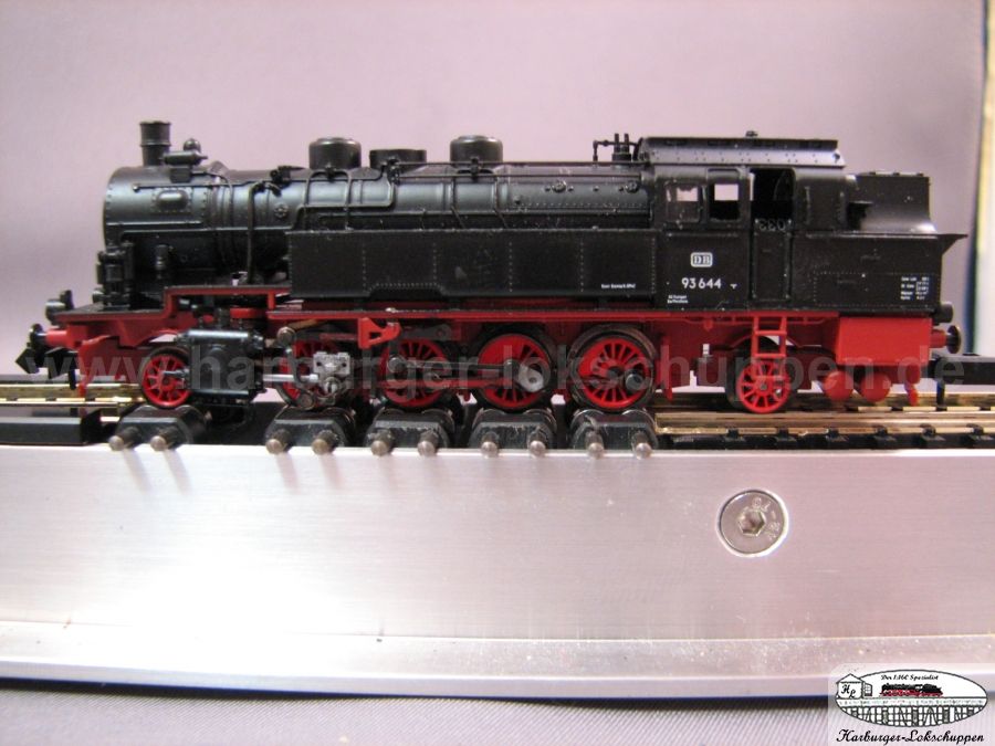

Ich habe schon lange (ca. 3 Jahre) nach einer Lok gesucht.....die BR 93 644 DB (Artikel 2295) von Arnold.
Die Lok ist nicht all zu oft anzutreffen, denn Sie hat vom Arnold Werk her brünierte Räder.
Nun habe ich am Bochum Dahlhausener Museumstag und der damit verbundenen Börse, endlich meine Lok gefunden. Juhu..war ich Happy! Vor allen dingen im Top Sammler Zustand.
Das der Motor recht schwach bei diesem Modell ist, dürfte vielen schon bekannt sein.
Also habe ich als Faulhaber Fan, mir den SB Motorsatz bestellt und haben das Modell umgebaut.
Laut Beschreibung sollte eigentlich die Beleuchtung hinten wegfallen. Dank aber der heutigen super kleinen SMD LED hat diese auch hinten das Licht behalten. Natürlich Digital und mit Zimo Decoder ausgerüstet.
Zum Abschluss habe ich noch das Gestänge brüniert.
Die Lok hat an Optik und Fahreigenschaften so Klasse dazu gewonnen, das ich begeistert und Happy bin. Ich kann das jedem nur Empfehlen der diese schöne Lok hat.
Vor allen dingen das brünieren lässt viele etwas klobige Gestänge viel feiner erscheinen. Dies habe ich auch bei der BR 41 360 von Trix bemerkt.

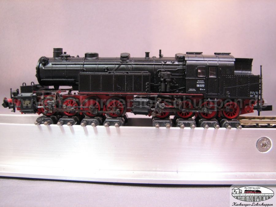

Das gleiche (inkl Fauli) haben wir auch mit der BR 96 (2289) gemacht. Auch diese Lok hat Werkseitig schon brünierte Räder.....aber mit brünierten Gestänge..sieht das noch um längen besser aus.
Hier nun mal 2 Fotos der beiden Loks auf dem Rollenprüfstand..und 2 Mini Videos.

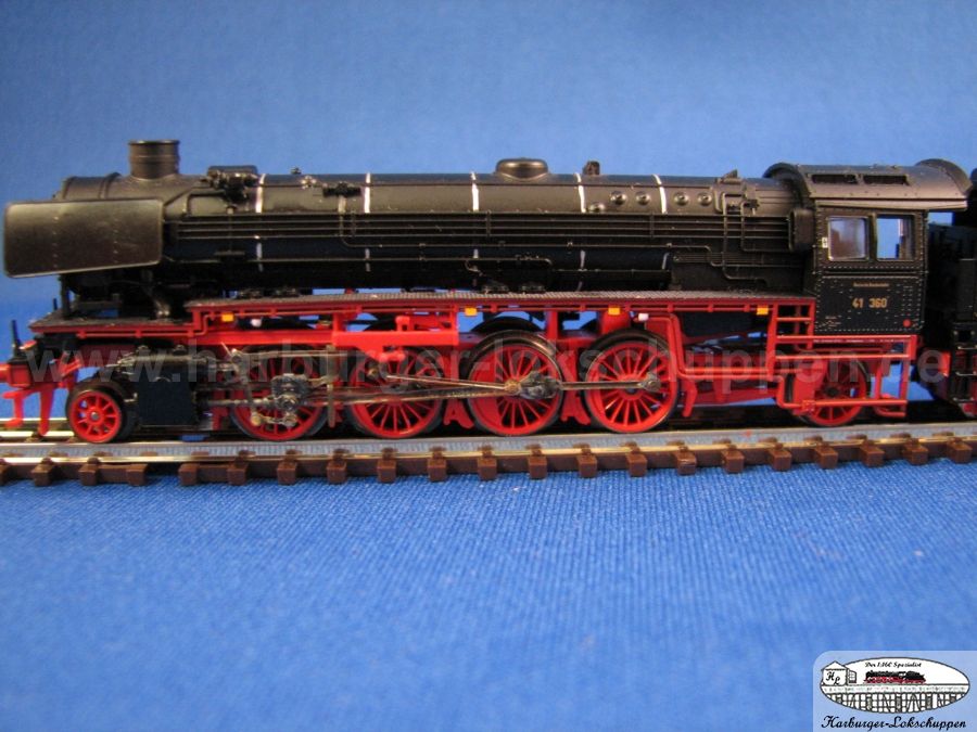

HarburgerLokschuppen - 17.11.09 23:46
Hallo Oliver,
habe noch mal eben schnell ein Foto gemacht von der BR 41 360.
Du kannst da jetzt am besten entscheiden, ob dir das gefällt mit oder ohne brünierung. ich habe Leider kein vorher Foto gemacht.
Zu deiner Frage.... erst wird das Gestänge mit einem Kaltentfetter Lösung enfettet. Dann mit einem feinen Pinsel mit Brünierbeize vorsichtig eingestrichen. Etwas abwarten..so 10 Min. Dann eventuell noch einmal nach arbeiten. Zum Schluss gehe ich mit Gunex Pflege Öl und feinen Pinsel bewaffnet noch einmal über das Gestänge.
Dies schützt das Gestänge und macht es zusätzlich leichtgängig. Keine Angst, das Zeug fettet jetzt nicht das Gestänge ein...
