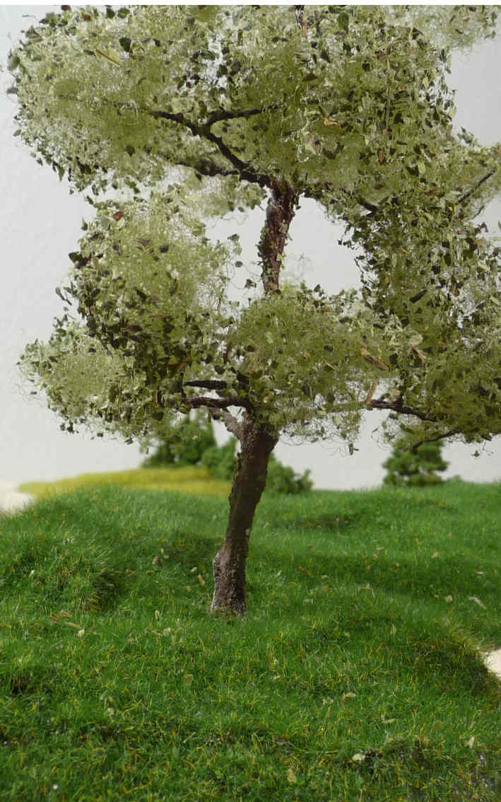

Schnitzelberber - 12.11.09 12:55
ganz einfach.... wenn die Fasern stehen, ist der Zwischenraum dazwischen groß genug das die nächste Faser stehend in den Leim kann....
hab ein Bild das es m.E. dicht genug ist....
http://666kb.com/i/be1n3tl7x32bhoz3k.jpg
Bild ist ein Modul das schon mehrfach sitzend, liegend, Stehend, etc. transportiert wurde.
Gruß Chris
Gruß Chris

mannis-n-bahn - 12.11.09 17:10
Hi Thomas,
wenn man Grasfasern verwenden möchte ist die elektrostatischen Begrasung definitiv zu bevorzugen! Der Effekt von wirklich dicht wachsendem und senkrecht stehendem Gras ist mit anderen Methoden nur schwerlich, bis gar nicht hinzubekommen! Das ist nun mal Fakt!
Es geht aber auch gänzlich ohne Grasfasern und damit natürlich auch ohne "Grasomat"!
Auf meiner eigenen Anlage befindet sich keine einzige Grasfaser. Wie das aussieht/wirkt kannst Du auf meiner Website http://www.mannis-n-bahn.de , oder hier in der Galerie unter Manfred R. beurteilen.
Grüssla Manni
... hab ein paar "Beispiel-Bilder" mit reiner "Woodland-Flocken-Begrasung angehängt":
Die von mannis-n-bahn zu diesem Beitrag angefügten Bilder können nur von registrierten Usern gesehen werden - Login
Grüssla Manni

N'Abend zusammen,
bei mir geht's demnächst auch ans Begrasen - da ist auch noch Markus' Frage nach dem geeigneten Kleber offen: bildet normaler Weißleim nicht zu schnell eine Haut?
Danke für eure Erfahrungen!
Albrecht.
Albrecht.

Über Ebay wird angeboten:
Elektrostatisches Begrasungsgerät
Dieses Gerät ist die preisgünstige Alternative zu den im Handel befindlichen Begrasungsgeräten. Es handelt sich um einen Eigenbau, welcher mit 2 Mignon Batterien betrieben wird.
Hatte früher einen Gras O-mat und war nicht 100% zufrieden,
Mein neuer soll besser funktionieren, bringt mehr Spannung bessere Ergebnisse?
Das Foto von Chris #5 gefällt mir, aber 80€. Vielleicht doch einen günstigeren?
Klaus K.
Klaus K.
