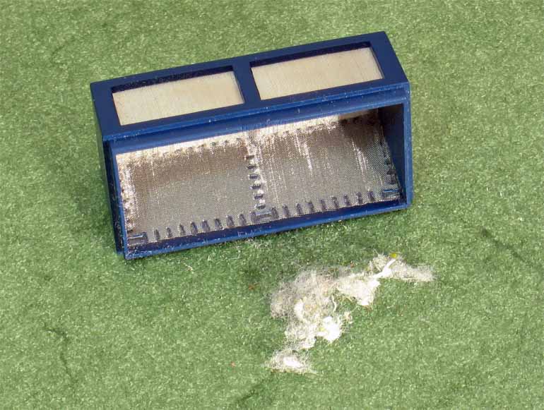

heiße wohl nicht deMeester, aber auf dem Foto sieht man das, was bei meiner ersten Runde mit dem Tomixwagen hängengeblieben ist.
http://www.herimo.de/bilder/staubsauger.jpg
