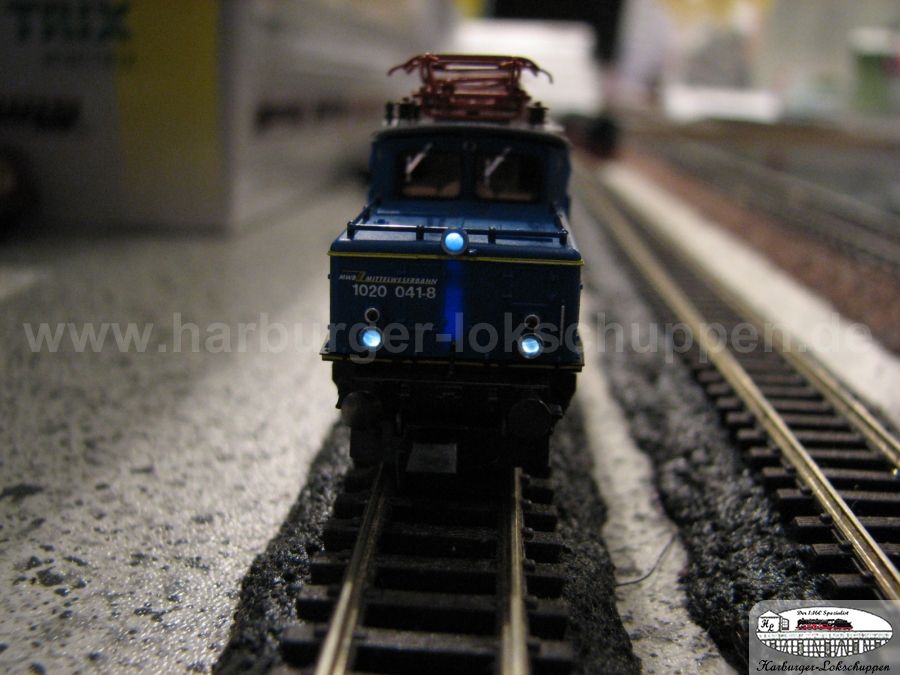

HarburgerLokschuppen - 04.11.09 10:58
Guten Morgen ihr @
habe mal heute morgen schnell die Fotosession von der doch eigentlich schönen Mittelweserbahn BR 1020 gemacht.

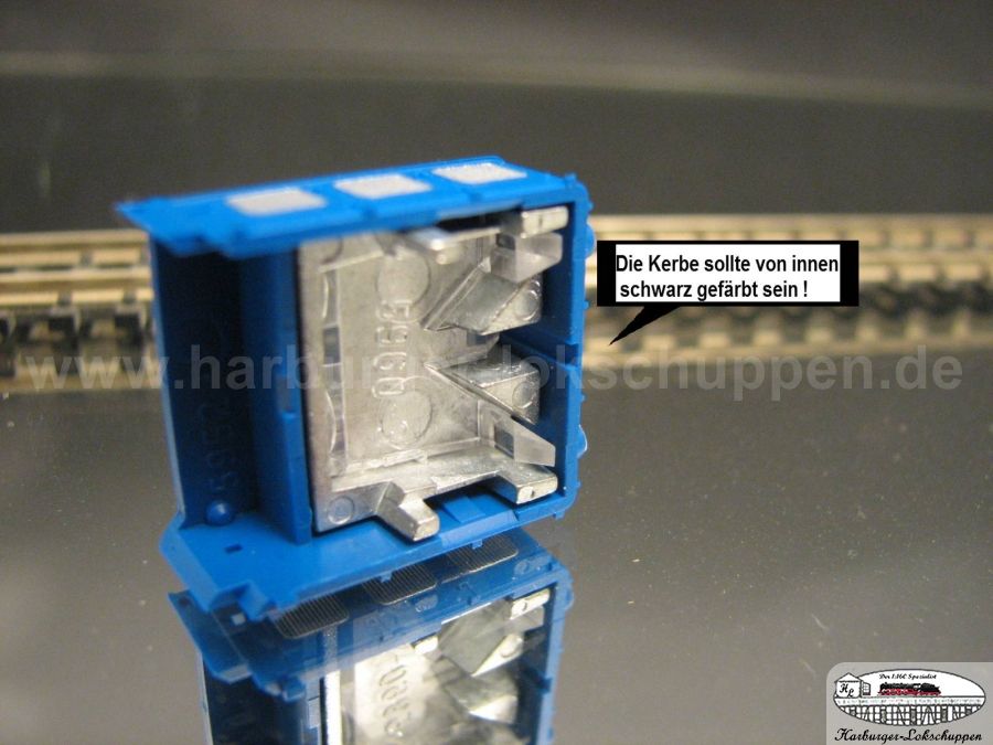

Erst einmal aber zu dem von mir schon oben beschriebenen Mangel des durchscheinenden blauen senkrechten Lichtstreifen.
Seht euch das mal an.......sieht das nicht bescheuert aus ?
Das ist für mich der Beweiß, das wohl auch im Hause Roflei keine Endkontrolle wohl mehr durchgeführt wird, denn so etwas muss ja wohl auffallen oder?
Gott sei Dank sollte dies schnell behoben sein. Grund ist dafür die Bautechnische Einkerbung zum einschieben des Gewichtes mit dem nach oben führenden 3. Spitzlicht. Das dadurch dünnere Kunststoff ist dann einfach zu dünn. Dies sollte mit etwas schwarze Farbe behoben sein.
Das Dachproblem gibt es aber auch bei diesem Modell. Habe da auch nichts anderes erwartet.

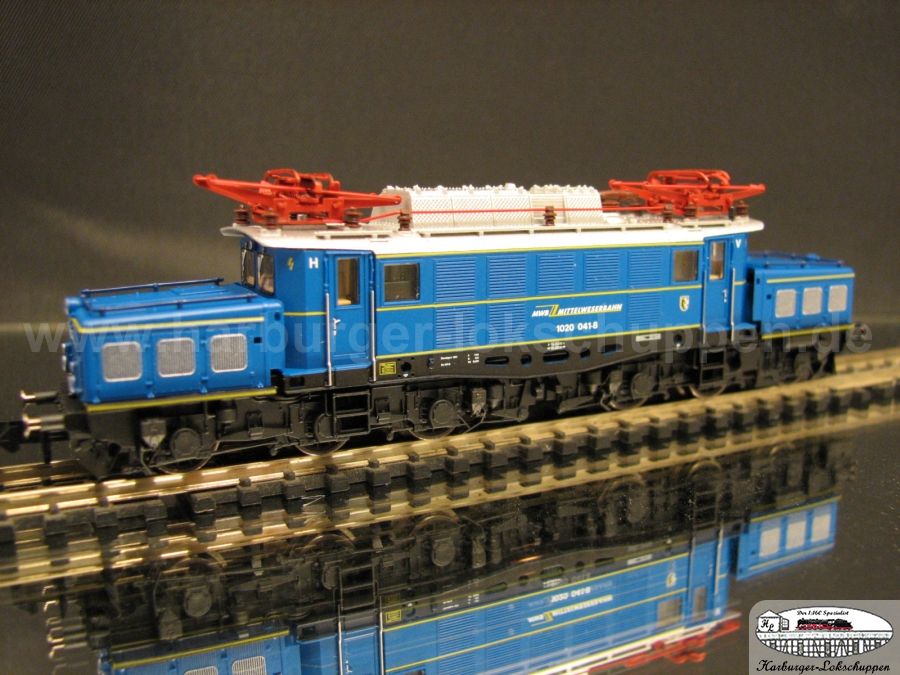

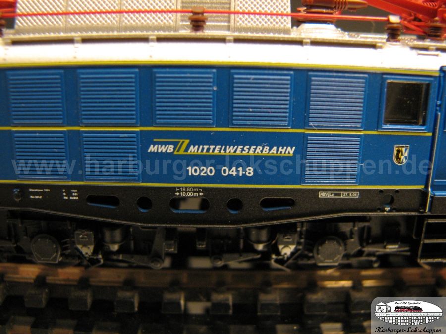

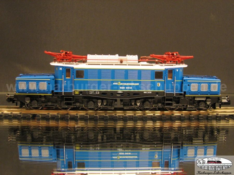

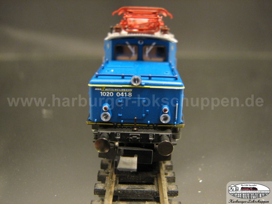

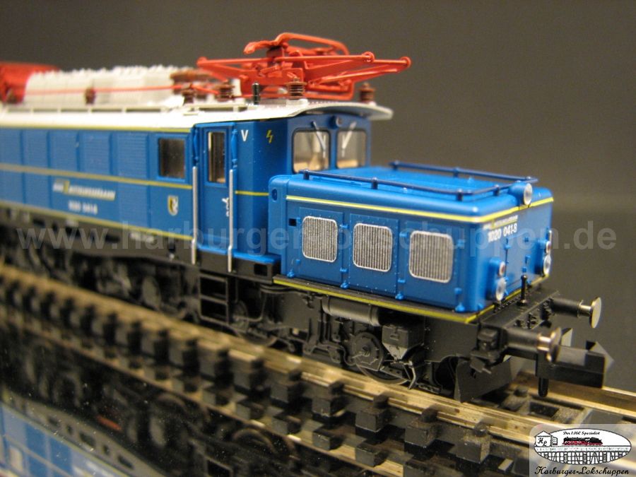

Hier nun aber die anderen Fotos:

wenn ich die Fotos so sehe könnte ich doch glatt schwach werden. Zumal sie in meine Epoche V auch noch reinpasst. Na ich werd' noch mal in mich kehren. Aber leider erscheint da noch so viel Bestelltes in Kürze...
Das mit dem Lichtdurchfall ist ärgerlich, aber offenbar leicht zu beheben. Gibt 'nem Mitarbeiter von Fleischmann nen Edding und dann soll er sich mal das Lager vornehmen. Und schon is alles wieder tutti.
Liebe Grüße aus Berlin,
André

super Fotos, danke. Ich freu mich schon auf die superschöne Lok!
Die Vorbauten lassen sich soweit ich weis bei der Lok ohne Probleme durch leichtes spreizen und ohne Zerlegen der Lok abnehmen. Der kleine Schönheitsfehler kann also sehr schnell und einfach beseitigt werden.

Hab jetzt meine auch bekommen. Der Lichstreifen ist ja wirklich doof. Und die Lampenfassung ist auch betroffen. Was noch auffällt ist: Wenn die Lok in einer engen Kurve (R2) fährt, und man schaut von hinten auf die Lok, dann kann man zwischen Vorbau und Hauptgehäuse Licht sehen. Passende Bleigewichte für die beiden Vorbauten zu haben, wäre eine sehr gute Sache... und würde neben der Kontakt- und Fahreigenschaftenverbesserung ggf. auch noch das "Drehspaltdurchscheinproblem" entschärfen.
Der Dachspalt? Bei einem > 200€-Modell? Schwer zu tolerieren. Eigentlich inakzeptabel. Immerhin scheint da klein Licht durch...
Ein weiterer Kritikpunkt sind die teilweise windschiefen Stromabnehmer im eingefahrenen Zustand. Auf Ingos Fotos auch zu sehen.
Aber die beiden Drehgestelle finde ich schon stark gemacht. Farbton MWB wurde auch recht gut getroffen. Für einen Ep V - Mensch, der eher die "Glattwandigen" gewohnt ist, ist das schon ein faszinierendes Modell.png)

Das mit dem Streifen bei der Beleuchtung ist mir bei meinen noch nicht aufgefallen, ein Foto von der Beleuchtung dem Streifen würde mich mal interessieren.
Den teilweisen Lichtaustritt kann ich eigentlich bei den meisten meiner Modelle feststellen (ca. 50), stört mich (ich betone "mich" ) nicht besonders, da ich sie nicht in absoluter Dunkelheit fahren lasse.
