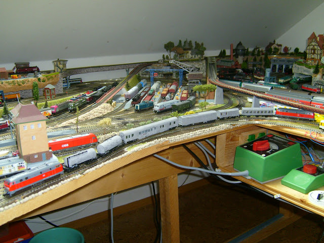

Hi Christian
gerne stell ich dir mal ein Bild meines Spritzzuges ein
http://lh3.ggpht.com/_X_KK7dLEAU4/RwfU3XH-2sI/A...Spritzzug16.8.07.jpg
ausserdem gabs hier mal nen Thread zu dem ich gerne den link setze
http://www.1zu160.net/scripte/forum/forum_show....b1=Spritzzug#x384104
Es gibt ja auch ein MY Vodeo dazu wie er seine Runde auf dem Testkreis zieht.
aber gucks dir einfach an bei Fragen einfach dazuposten
Gruß N-Harry
