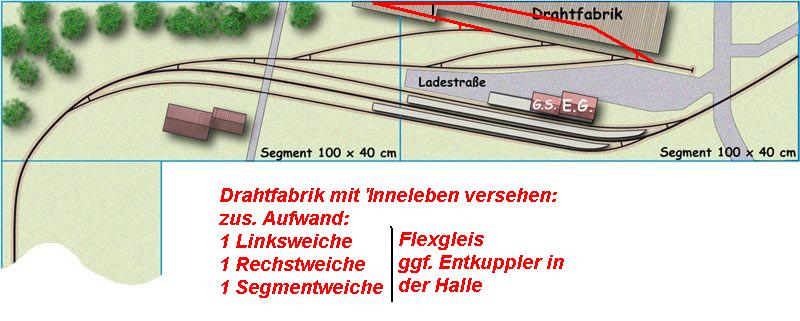

Hallo Jürgen,
wieder ein interessanter Plan
Auch wenn es nicht dem Original entspricht, um dem 'Spielwert' weiter zu steigern, habe ich der Drahtfabrik ein 'Innenleben' zu spendiert. Dabei könnten auf der einen Seite leere Wagen zugeführt und auf der andern beladene abgezogen werden. Oder so ähnlich
Ich habe dies mal in deine Zeichnung eingefügt:
http://www.qpic.ws/images/JLW06442.jpg
Um Unfälle in der Halle zu vermeiden, sollte allerdings die Stromversorgung des Hallengleises von der Stellung der Segmentweiche abhängig sein.
