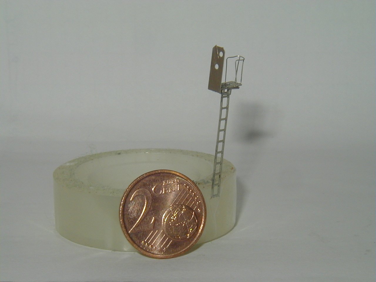

Im Moment bleibt da nur Eigenbau übrig. Ich hatte schon vor 10 Jahren mal ein paar HI Lichtsignale gebastelt und diese auf der Hobbymesse Leipzig der Firma Ebert gezeigt um eine Realisierung anzuregen.
http://www.qpic.ws/images/xYR56693.jpg
Er erzählte mir, die Idee entstand auf der gleichen Messe aber mittlerweile nur in TT sowie HO verfügbar. Für Spur N sei der Markt jedoch zu klein und bei der jetzigen Situation sind die  Moba Hersteller verständlicherweise noch kritischer.

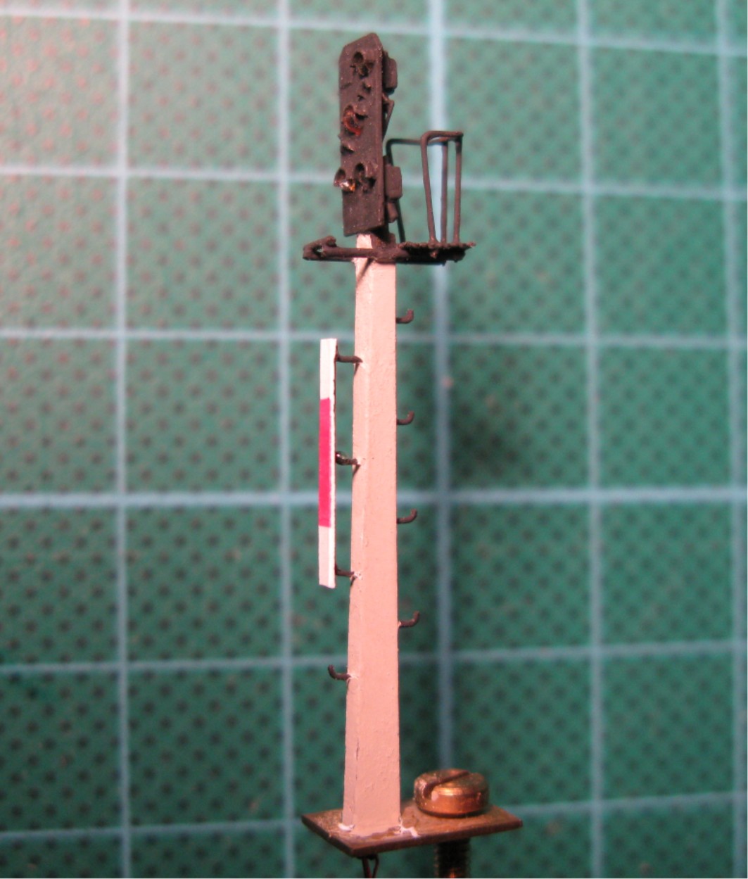

Wenn ich das hier so lese, überlege ich, ob ich nicht meine Lichtsignalbausatzversuche doch wieder vor ziehe und beschleunige.
Das Muster :
http://www.ptlbahn-shop.de/sig1.jpg
http://www.ptlbahn-shop.de/sig2.jpg
Ich habe zur Zeit den kleinen Mast als Gittermast und in Beton mal getestet.
z.Z. sind Hl 0/1 durchgeätzt und alle anderen 5 Lampen im Schirm von hinten angeätzt um sie bei Bedarf auf zu bohren, damit alle Varianten mit einem Schirm möglich sind. Aber ob das so geht oder ob für jede Kombinatonsmöglichkeit ein eigener Schirm nötig ist habe ich noch nicht getestet.
Die beiden Leuchtstreifen sind auch noch nicht geklärt (habe noch nicht mal Bilder davon oder Maße)
Fertigsignale darf ich leider nicht anbieten, da ich dann unter das Elektroschrottgesätz fallen würde, und das kostet etliche X000 €/Jahr, die ich nicht aufbringen kann! (Dann würden die Signale im 3-Stelligen Preisbereich landen! :( )
Für die Sonnenblenden habe ich schon einen Ansatz.

habe vorhin auf dem "Tag der Begegnung" in Dresden das Signal gesehen. Macht einen hervorragenden Eindruck. Ich finde, im Original wirkt es sogar filigraner als auf dem Bild.
Die Lichtsignale sind nun Lieferbar.
u Bestellen sind sie im Web Shop von Modellbau Michalsky.
( http://62.75.177.102/shop2/index.php?user=modeba  )
habe letzte Woche von Herrn Michalsky Signale bekommen. Endlich Signale, die wirklich wie Hl-Signale aussehen.
