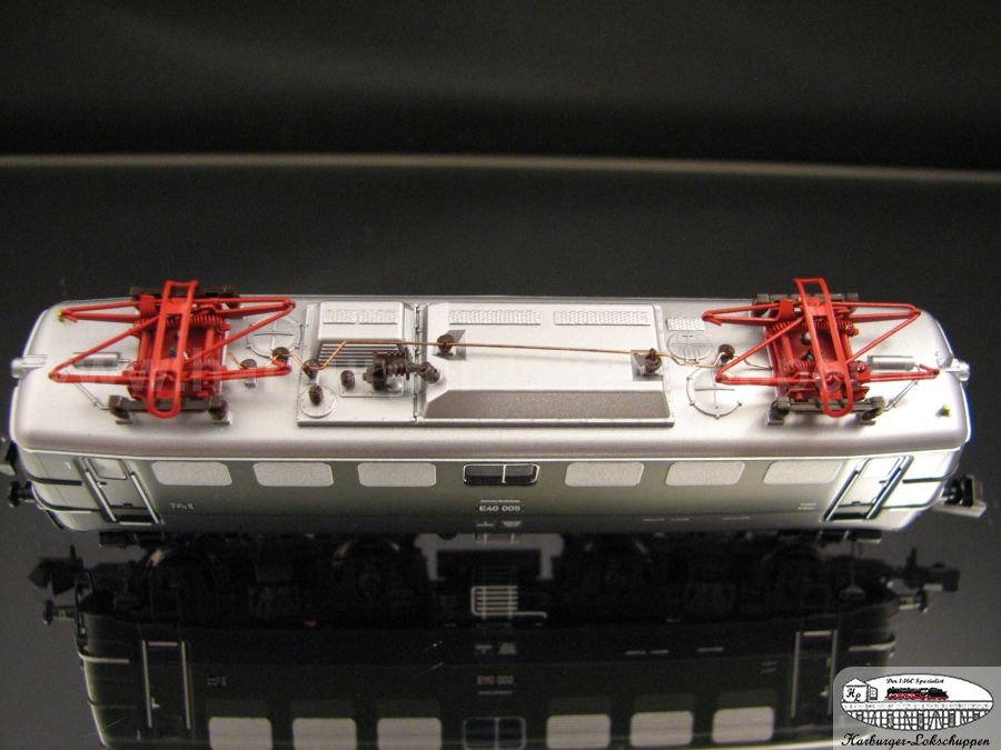

Die E40 von HT hat den richtigen "Dachgarten".
Wenn ich den von mehr geprägten Bergriff etwas erweiteren darf...
Hans Hans
Bild 1: die 140 mit dem richtigen Dach.
Bild 2: die 110 zum Vergleich
Die von Kerner* zu diesem Beitrag angefügten Bilder können nur von registrierten Usern gesehen werden - Login
