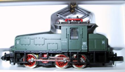

Schade ! Dann bleibt mir wohl nur eine selbstlackierung und Decal Anschriften !
NUR wo bekomme ich die Bühnen her ?
P.S. Gibt es evtl. noch mehr Interessenten ? Dann könnte man sich soetwas ätzen lassen ! Und die passenden Decals noch dazu ... Das dritte Spitzenlicht muss natürlich auch noch her ... Statt Decals könnte man auch Schilder nehmen ( E 63).
Arnold Modell:
Arnold Modell:
http://www.leipzig-projekt.de/NDBPics/Arnold/2460.jpg

Hallöchen,
es stimmt, von der E 63 gibt es (leider) nur diese eine Ausführung in Ep. II grün.
wenn man es ein wenig genauer nehmen will, dann reicht es allerdings nicht, diese einfach nur in rot umzulackieren und Rangierbühnen anzubringen. Dann müsste wohl auch der Führerstand hinsichtlich der Fenster neu gestaltet werden (an den Seiten neben der Türe und vor allem vorne und hinten jeweils dreiteilig), und das käme dann wahrscheinlich fast an eine Neukonstruktion heran. Vergleicht einfach mal entsprechende Vorbildfotos, links hierzu wurden ja bereits angegeben.
Und ja, beim Vorbild gab es die E 63 in zwei vollkommen unterschiedliche Typen, wobei eigentlich nur die Baureihenbezeichnung und die Achsanordnung identisch sind.
Die AEG-Lok wurde allerdings in N seither noch nirgends gesichtet, nicht einmal als Kleinserienmodell. KH-Modellbahnbau hatte sie mal vor Jahren in einem Neuheitenprospekt mit drin, das wurde aber leider, offenbar wie so oft, wegen mangelnden Bestelleingangs wieder storniert.
Horst
Horst

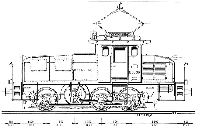

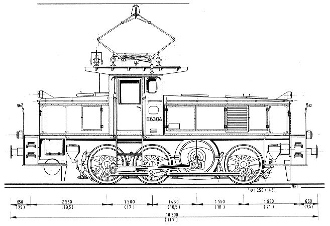

@2 Moin Björn,
die Bilder des Vorbildes aus deinem Beitrag gehören z.T. einer anderen Bauserie der E63 als das Arnold-Modell an. Die Unterschiede der Bauserien sind auf http://www.hfkern.de/Vorbild/E163zeichnung1.JPG (deine Vorbildbilder 2.& 3. Link) und http://www.hfkern.de/Vorbild/E163zeichnung6.JPG (dein 1. Vorbildlink, entspricht Arnold-Modell) zu erkennen. Nicht das du beim Umbau da etwas durcheinanderbringst... Für solche Fehler wären die großen Hersteller zuständig, nicht wir kleinen Bastler.png)
