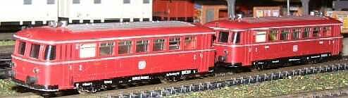

der eigentlich gut gelungenen Schienenbus von T* hat leider eine etwas klobige Bodengruppe.
Diese habe ich nun versucht zu verfeinern.
Besteht bei Euch Interesse?
(Ich werde den Prototypen noch testen.)
Wutz

Servus Wutz!
Bockstark, die Optik!).png)
Machst Du Witze? NA, LOGEN!!!).png)
Ich stehe ja schon mit meiner Bestellung in den Startlöchern (E19-Gewicht, pipapo...) So ein Untergestell käme mir für den VB und VS gut zu paß.
Mach et!

Ich muss zugeben, für mich war eben diese klobige Bodengruppe das gegenargument zum VT.
Es ist nicht 100% orig. aber wie ich denke ein guter Kompromiss.

Hi.
Hab mir neulich die Hobel in Nördlingen angesehen, selbst für den Motorwagen ist der Unterbauriegel deutlich zu fett.....
Wartet bitte mit Preis etc bis ichs durchgerechnet / Getestet habe

wer will kann dann noch die verbleibenden Rahmenreste wegfeilen / fräsen.
resultat dann:

... selbst für den Motorwagen ist der Unterbauriegel deutlich zu fett.....
So ist es. Offenbar ist man von den alten VT98 (Arnold und/oder Trix) schon gar nichts anderes mehr gewöhnt. Aber es stimmt schon: Zuerst sollten VB und VS dran kommen, die haben die Operation deutlich notwendiger.

Hallo Horst
Ich finde es nicht so schlimm, wie es unter dem Motorwagen steht. Bei den Bei- und Steuerwagen finde ich es wesentlich schlimmer undfinde es verbesserungswürdig.
Die nächste Arbeit, die ansteht auf der Anlage!!!!!

kannst du mal ein Bild einstellen, wie dass ganze von unten in der draufsicht ausschaut ?

Ich habe Wutz mal angeschrieben,
Mich würde es mal interessieren wie dass ganze von unten ausschaut. Also in der Draufsicht. Bin auf den Preis gespannt und freue mich schon wahnsinnig darauf wenn es dann lieferbar ist !
WUTZ tolle Idee die du da hast ! Hoffentlich fallen die Tests positiv aus !

...guten Abend,
mal von zu Hause ein Bild wie gewünscht.
Im Prinzip hab ich die Aktion von RöhNbahNer auft der manuellen FP 1 getätigt (unbesusster Weise) dabei entstand der Unterbau.
Beim VT ist es ja nicht so tragisch aber VB und VS sehen so deutliche besser aus!
PS:
Ich habe noch nachträglich die verbleibenden Rahmenteile zus. ausgefräst in dieser Aufnahme.
Die von Wutz zu diesem Beitrag angefügten Bilder können nur von registrierten Usern gesehen werden - Login
PS:
Servus.
Bei Tests mit dem unbehandeltem Gehäuse konnte ich feststellen, dass wenn man den Wagen diagonal extrem quer stellt (im Gleis verkanntet) gibt es einen Kurzschluss, da ja der MS Rahmen leitend ist.
Ich muss das nun noch mit brünierten teilen testen.
Notfalls muss ein Isolierlack an den Innenseiten der Radlager aufgetragen werden: Ein Problem!
Beim Preis bin ich zzt. bei 9,20
Wie gestaltet sich die Stomabnahme bei den VS im Gegensatz zum VB?!?!

Der Massezugewinn ist eher mau zugegebenermassen; Ihr müsst Euch die filigranen teile vorstellen, das ist nicht die Welt.
Momentaner Plan für die Untergestelle bzgl Strom ist eine Beschichtung meinerseits mit Teflon (schwarz/Anthrazit) Das sit nichtleitend, könnte aber aufwandsbedingt die Koste etwas treiben?!?!
Ich komme frühestens am Mo zum Beschichten, dann sehen wir weiter....

Eisenbahner1983 - 23.08.09 22:37
Ich habe ihm heute die Toiletten Fenster spendiert, sowie die Stangen (Gitter) Für die Gepäck Abteile. Fehlen nur noch Wutz seine Böden ...
Würfel ist gefallen:
Die Bodengruppen werden grundiert und lackiert (Mattschwarz) damit ist ausreichend isol. Schicht auf den Rahmen um das pol._Problem in den Griff zu bekommen.
Wenn ich nicht ganz irre gehe, ist die Art. Nr 13151 noch frei.
Kosten soll ein Untergestell montagefertig Eu 9,40
Wutz
Wutz

bin zwischendurch da und hab noch eine Frage:
Am Unterborden des VB VS findet sich an einer Seite eine kl. rechteckige Ausklinkung ca 1x1 mm (gleich neben der Radaufhängung im Mittelsteg....).
Kann mir bitte schnell jemand sagen ob diese unbedingt notwendig ist oder nicht?
Bild such ich schnell
Hallo Wutz !
Da steckt so ein kleines Dingsbums drin !
(Indusimagnet )
Ich mach mal ein Foto !
(Indusimagnet )

Hallo Wutz !
...nochmal nachgesehen
Der kleine Ausschnitt ist eine "Verdrehsicherung " für die Achsabdeckung !
...kann nur in eine Richtung angeschraubt werden !!
...stimmt auch nicht !
...finde da nichts !

Eisenbahner1983 - 26.09.09 17:44
@ Wutz welche Ausklinkung meinst du genau ? Kann das auf dem Foto schlecht erkennen. Vieleicht ein neues Bild mit Pfeil.
Zu den Böden:
Also ich sehe auf dem Bild in Beitrag Nr.49 4 Schraubungen und in Beitrag Nr.92 2 Schraubungen. Also hat sich da doch etwas geändert ?! Zwar überall nur 2 Schrauben verschraubt, aber die Aufnahme ist da noch zu sehen bzw. vorgebort ... Auf Bild Nr.92 nicht mehr ...
P.S. Zumindest ist da noch ein bissl mehr dran als auf dem neuen Bild ?!
Die von Eisenbahner1983 zu diesem Beitrag angefügten Bilder können nur von registrierten Usern gesehen werden - Login
Zu den Böden:
Hi.
Nein nein; in 49 sind deutlich zwei Schrauben verwendet und die beiden weiteren Löcher sind leer, ungenutzt und am Glanz kann man auch sehen, dass es sich dabei um den gefrästen Zinkrahmen des VB handelt, das MS Ersatzteil hat an diesen Stellen kein "Fleisch"
Dort wo die beiden weiteren Schrauben wären wäre ja wieder der breite wenig schöne Steg.
Vergl. bitte mit Bilder des Beitragenden *48 und beachte den Kommentar von mir im PS im *49
