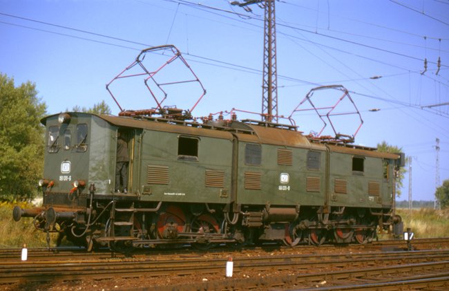

ich möchte gern meine E91 supern.
Bild: Quelle Roco
http://www.roco.co.at/typo3temp/pics/5c938e7315.jpg
Bild: Quelle Bahnbilder.de (Wilhelm Schulz)
http://www.bahnbilder.de/bilder/e-91-110652.jpg
Habe mal auf Spurweite-n gelesen, dass es da anderes Treibgestänge und Räder von Kleinserienherstellern gibt. Welcher Hersteller liefert dies ???
Phantos wollte ich von Hammerschmidt nehmen (Aber vieleicht kennt ja jemand günstigere ?)

Servus Björn,
Schubgestänge für E 60 bzw. E 91 von Roco gibts/gabs von Hammerschmidt.
Ich habe eine 160 mal mit solchen Stangen auf dem Flohmarkt erworben. Irgendwie gefallen mir aber die brünierten Roco-Stangen fast besser. Vielleicht muß ich den Hammerschmidt-Stangen auch noch etwas zu Leibe rücken.
Gruß aus Zolling
Gruß aus Zolling
Hallo Björn,
die feineren Gestänge für die E91 gab es mal von Hammerschmid im Rahmen eines Zurüstsets zusammen mit Luftschläuchen, Kupplungen etc. Dieses Set ist aber wohl nicht mehr im Programm. Warum, weiß ich nicht, am besten mal bei Hammreschmid nachfragen.
Ich habe mir damals die Stangen verkniffen, weil dieses Set a) auch nicht ganz billig war und ich mir b) nicht ganz sicher war, ob die auch für den Anlageneinsatz gedacht waren - schließlich läuft bei der Roco E91 leider die Kraftübertragung über die Kuppelstangen.
Dagegen habe ich mich schon für die Hammerschmid-Bügel entschieden, stehen der Lok m.E. ganz gut (siehe Foto).
Günstigere Pantographen als die von Hammerschmid gibt's natürlich, aber kaum in der Optik. Ein Kompromiss zwischen den Roco-Karikaturen oder den Sommerfeld-Bügeln stellen die Brawa-Bügel von E95 bzw. E77 dar. Ob die aber als Ersatzteil derzeit lieferbar sind, weiß ich nicht.

Christian hat es ja schon geschrieben, sind aber meines Wissens nicht mehr auf der Liste (evtl. hat er noch welche oder legt sie wieder auf). Ich habe damit umgerüstete E60 und 91.
Wer will kann ja mit einem Brünierstift drübergehen. Bei etlichen Dampfern habe ich einfach einen feinen schwarzen Edding genommen, geht auch.
Räder sind mir jetzt keine bekannt, du könntest höchstens bei Mago oder Preussenmodelle anfragen, ob die welche machen würden, aber dann wird es richtig teuer.
Feinere Pantos zu kaufen sind mir keine bekannt, es wurden aber schon diverse Umbauberichte im Forum gepostet (ich glaube von den Zackenbahnern).

Mein Freund Roland und ich haben vor einiger Zeit eine E91 von Roco gesupert.
Hier das Resultat
http://www.zackenbahn.de/e_91_8_modell.htm
GRuß vom Zackenbahner Robby

Eisenbahner1983 - 10.08.09 22:07
Danke für die Antworten.
Werde dann wohl doch die Phantos von Hammerschmidt oder Brawa nehmen, Und Kuswa Ätzbeschriftung ist auch eine feine Sache. Bei den Stangen bin ich mir noch nicht sicher ob ich die Beibehalte...
Kann evtl. mal einer der die E91 und E60 mit dem Hammerschmidt Stangen ausgestattet hat Bilder Liefern ?

Mal etwas anderes ...
ich wollte mir über Kuswa die Anschrift " Deutsche Bundesbahn" + "Baureihen Bezeichnung"
erhaben aus Messing besorgen.
Sehe aber auf allen Bildern dass nur Teilweise an den Fronten solche Loknummern Schilder angebracht waren. Alles andere immer nur per normaler Anschrift ??? Oder gab es auch Loks mit Deutsche Bundesbahn erhaben angebracht (Schild)

Hallo Björn,
Möchtest Du denn eine Epoche-II-Lok machen? Ansonsten ist Messing eher unpassend.
Des Weiteren kenne ich nur Bilder von E91 mit angeschriebenen Beschriftungen, d.h. auflackiert, ohne Schilder. Wie z.B. auch hier (jeweils etwas scrollen):
http://www.drehscheibe-foren.de/foren/read.php?17,4288249,4288249#msg-4288249
http://www.drehscheibe-foren.de/foren/read.php?17,4278709,4278709#msg-4278709
http://www.drehscheibe-foren.de/foren/read.php?17,4187189,4187189#msg-4187189
http://www.drehscheibe-foren.de/foren/read.php?17,4015609,4015609#msg-4015609
http://www.drehscheibe-foren.de/foren/read.php?17,3926295,3926295#msg-3926295
Einige wenige E91 sollen allerdings zumindest Loknummernschilder nach dem Krieg wieder erhalten haben, siehe:
http://www.drehscheibe-foren.de/foren/read.php?17,3650189,3650300#msg-3650300
Und Beweise solcher (teils kuriosen) Schilder, teils inklusive BD/BW-Schilder:
http://www.lokschilder.info/Lokschild_Galerie_1968DB2.htm
Mein Fazit: Ich würde meiner E91 keine Schilder spendieren. Wenn ich es denn doch wollte, würde ich die "E 9102" machen, allerdings bei der Bestellung der Schilder auf die seltsame Verteilung der Leerzeichen dringen.

Hallo Björn,
Bilder sind leider nicht so gut, wenn es nicht reicht, kann ich versuchen ein besseres hin zu bekommen. Die Spurkränze sind abgedreht und die Loks leicht gealtert, FH mit SW.
Hallo Georg,
ja, schön sind sie mit den zierlichen Stangen!

eine blöde Frage von mir: Gab es die Lok bei Roco jemals so
zu kaufen? Ich kenne den Hobel nur mit glänzenden Rädern und Treibstangen garniert mit hässlich grauen Fenstereinsätzen. So wie die Lok abgebildet ist muss sie doch (fast) nicht mehr gesupert werden.

@15+16
Die E 91 gab es von Roco unter der Artikel-Nr. 23231 als Ep. III-Ausführung mit feiner Bedruckung und verglasten Fenstern. Radsätze und Sterung waren brüniert. Ich hatte mir
vor dem Umbau meiner E91 Radsätze, Steuerung (jeweils brüniert) und Fenstereinsätze als Ersatzteile bestellt.
http://i112.photobucket.com/albums/n170/Poetrandy/E91-5.jpg
