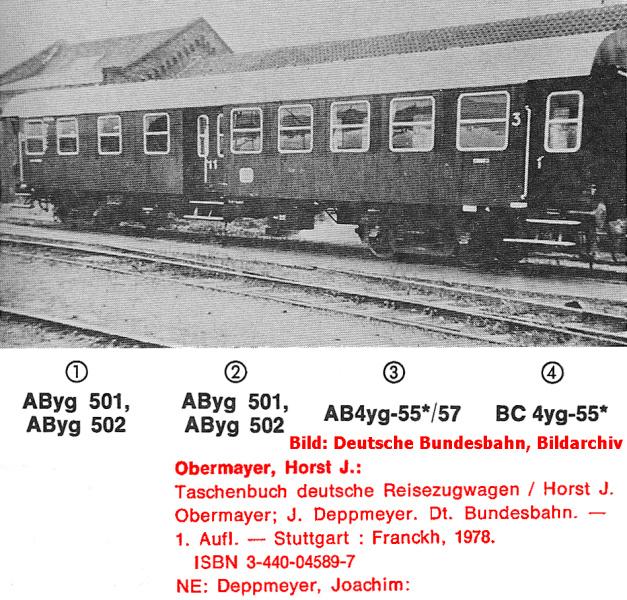

Dann doch noch ein Wagen der "Rollenden Weinstraße", der WGyge 831 (50 80 89-11 701-6), würde mal sagen, ein ehemaliger AByse (630?). Der Busch hätte es bei den heutigen Fuzzis wohl nicht überlebt:
Muss mein eigenes
Gab es denn 3. Klasse + Keks an einem Wagon
mit "Jawohl" beantworten:
1. EJ Archiv III/97, Bayern Report Band No. 7; ISBN 3-89610-011-4 (bei EJ im Gesamtwerk DVD-Rom
    Länderbahn-Report {ISBN 3-89610-168-4} inbegriffen) Seite 79 - Bild 241:
    am C4i-30. {{Die dahinterstehende BC4ymg-51 hat jedoch kein Keks}}
2. Am BC4yg-55: http://666kb.com/i/bbal8icku6a766iom.jpg .
