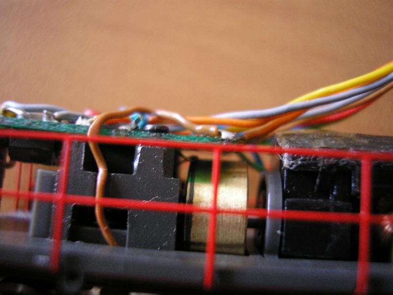

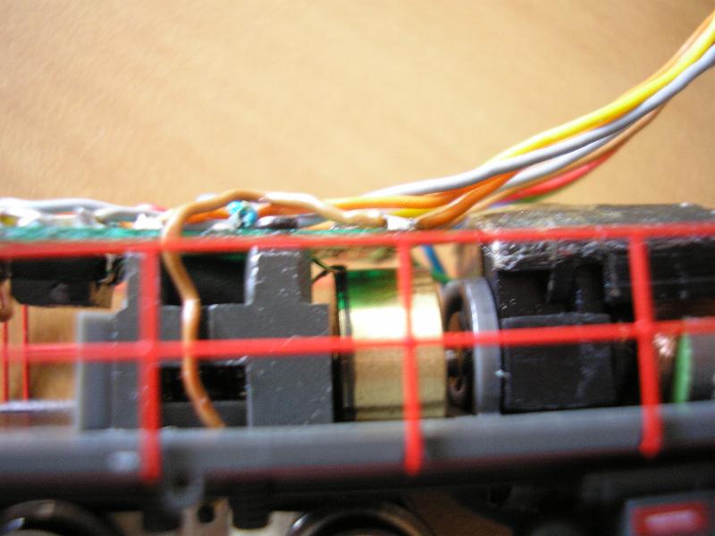

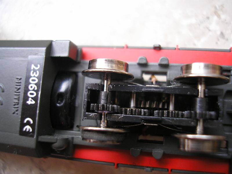

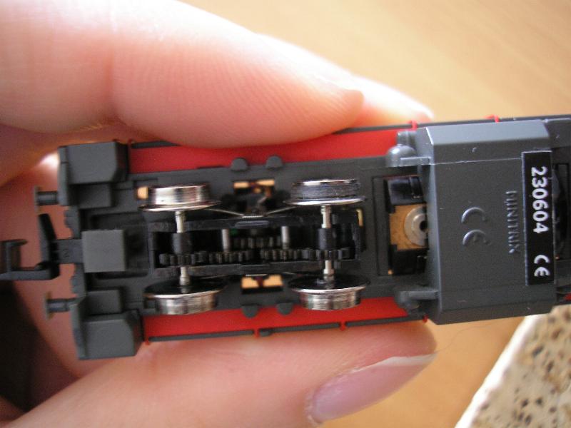

danke für Eure Antworten. Ich habe natürlich gleich die Drehgestellblenden
abgenommen und die Ritzel angekuckt. Also Ritzel sowie innenliegende
Zahnräder sehen für mich tip top aus. Allerdings konnte ich die Verbindungszahnräder
zu den Schnecken nicht einsehen. Kann also immer noch sein, dass diese
ein Wehwehchen haben.
Ich habe auch noch paar weitere Testfahrten gemacht.
Interessant ist, dass das Stehenbleiben der Lok von der Geschwindigkeit abzuhängen
scheint. Fahre ich bis Fahrstufe 30 von 126 so schafft die Lok gute 5 Meter bis sie das erste
mal stehen bleibt. Fahre ich über 50 dann sind es kaum noch 2 Meter, drehe ich voll auf,
dann bleibt sie schon nach einem Meter stehen. Regle ich die Geschwindigkeit wieder auf
Null und warte eine MInute, dann fährt wie wieder wie gewohnt an.
Auffällig ist, dass beim Fahren die Motorwelle samt Schwungmassen deutlich pendelt.
Daher kommt auch wohl das nach Außen hin sichbare Rückeln der Lok.
Desweiteren schleift etwas an der Großen Schwungmasse. Seht bitte die Bilder.
Ich kann nicht sage, was es genau is. Sieht nach einem Stück Draht aus.
Gut zu erkennen auf dem Bildern ist, dass es bereits eine deutliche Abriebspur an der
Schwungmasse gibt. Weiß jemand vielleicht, ob das so hin gehört?
http://666kb.com/i/ban15bhbom2gtxtvy.jpg
http://666kb.com/i/ban15scpo8e0tidn2.jpg
http://666kb.com/i/ban16221fmyxh82a6.jpg
http://666kb.com/i/ban16a5jecv4gylqm.jpg
Vielen Dank und Grüße,
Atom

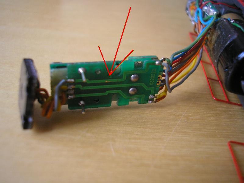

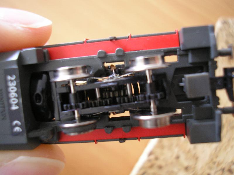

Und noch was ist mir eben aufgefallen.
Die Isolierung einer Litze, welche vom Drehgestellt kommt, ist an einer Stelle
durchgescheuert. Und die darüber liegenden Platine hat ebenfalls eine kleine
Beschädigung an der Leiterbahnisolierung. Es könnte also hier evtl. ein Kurzschluß
vorliegen.
http://666kb.com/i/ban1pwp6i32u545n2.jpg
http://666kb.com/i/ban1q38tr4wm8s70u.jpg
Atom
edit: das ist auf den Bildern leider nicht ganz so zu erkennen, sorry, schärfer
hab ichs nicht hinbekommen :(
vorliegen.
Atom

an der SWM darf nichts schleifen. Das ist auf jeden Fall etwas nicht in Ordnung. Vielleicht gibt es da ja schon einen Kurzschluss?
Löse die Platinenschaube(n) und hebe sie vorsichtig hoch, sieh nach was da ist.
Reinige die SWM von der Schleifspur um sicherzugehen dass es nicht wieder kommt.
Wenn das Knacken noch weiter besteht, sieh Dir die Zahnräder mit der Lupe an.
Die Isolierung des Drahtes ist vermutlich gequetscht. Aber der Fehler im Lötstopplack scheint mir weiter in der Mitte zu liegen. Lackiere die Stelle sicherheitshalber oder klebe zur Not einen Tesa Film drauf - das Klebeband hat nur den Nachteil dass es in die Schnecke fällt wenn irgendwann einmal der Kleber ausgetrocknet ist...
Die Risse auf den Zahnräder sind Haarrisse, sehr fein aber auch sehr gemein. Sei da bloß vorsichtig.
Das Kreischen bei hoher Drehzahl kommt dann wohl von der schleifenden SWM, das Fiepen des Motors von einem Kurzschluss, bleibt also nur noch die Ursache des Klopfens zu finden.
Vor allem bei dem schwarzen Kunststoff sieht man die Risse verdammt schlecht, oft wirklich nur mit der Lupe im Schräglicht. Es reicht ein 1/10 mm und weniger, dass das Getriebe klopft.
So viele Fehler auf einmal in 1 Lok ist schon gemein.

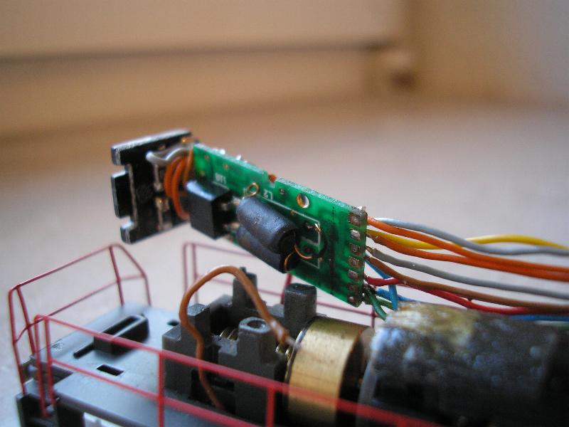

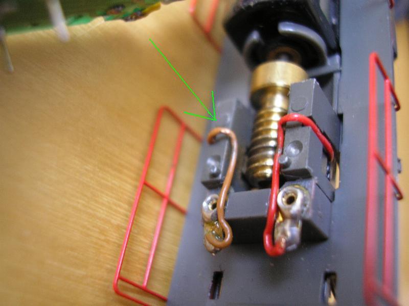

Hallo nochmal,
ich habe ein Drehgestell abgelötet, um zu kucken, was da an der SWM schleift.
Es ist die letzte Wicklung einer Spule. Siehe Bild!
http://666kb.com/i/banef2fud4if7tkzy.jpg
Wobei auf der anderen Seite auch eine Wicklung raus hing, die am Chassis eingeklemmt war.
Aber ob dass die Ursache für das Problem ist?

Streiche "eher". Das darf man grundsätzlich nicht. Hoffentlich hat der Decoder nicht auch noch einen Knacks abbekommen.
Das Aussetzen wird durch die Abschaltung der Sicherung hervorgerufen - es handelt sich dabei um so genannte Polyswitches (grünes SMD Bauteil auf der Platine mit Beschriftung 3X3, 5X5 oder 7X7), dabei handelt es sind um Überstromsicherungen auf PTC Basis, und diese arbeiten mit der Erwärmung eines Kristalls. Klar, dass der PTC schneller wieder in den hochohmigen Zustand kippt wenn er noch warm ist.
Entweder zieht der Motor wirklich zu viel Strom oder der PTC ist kaputt. Das kann man erst nach Beseitigen aller mechanische Probleme eindeutig klären.
Wie ich schon schrieb mit der Lupe nach Haarrissen suchen, oder nach Graten oder nach beschädigten / verformten Zähnen Ausschau halten. Mit freiem Auge sieht man das nicht unbedingt, vor allem wenn man nicht weiß wonach man da schauen muss. Dass sich das Klopfen mit der Belastung der Drehgestelle ändert ist logisch, weil sich dabei der Zahneingriff verändert. Werden die Zahnräder entlastet haben sie mehr Spiel und das Knacken wird leiser, weil der durch den Riss entstandene grössere Zahnspalt bei einem grösseren Getriebespiel weniger stört.
ich weiß, sollte man bei eingelötetem Decoder eher nicht machen
Vielleicht hat jemand mit dieser Neuen Info noch eine Idee, wo man suchen sollte?
Auf dem Bild ist zu sehen, dass die Entstördrossel an die Schwungmasse gekommen ist. Das dürfte einen Schluss zwischen Motorausgang des Decoders und Masse bewirkt haben. Die Meisten Decoder überleben dies nicht.
Es ist ebenfalls möglich, dass der Polyswitch,das grüne Bauteil auf der Lokplatine dadurch beschädigt wurde, wenn er nicht eh schon kaputt war. Die Dinger sind häufige Störquelle.
Das Anlegen einer Spannung an den Motorausgang des Decoders ist ebenfalls sehr ungesund für den Decoder.
Um gerissene Zahnräder zu identifizieren, versuche mit den Fingern eine Achse zu drehen. Lässt sich diese relativ leicht drehen, ist das Zahnrad lose auf der Achse und damit kaputt.
Mein Tipp wäre, da einen Profi ranzulassen, da du die einfache Variante der Fehlersuche (Motor ausbauen, wie von mir oben angeregt) ja scheinbar nicht angehen willst.
Jürgen H.
Jürgen H.
Naja, aber das Ausbauen des Motors ist bei der MAK schon ziemlich aufwändig wegen dem Drahtverhau rundherum. Ich hätte auch zuerst die DG ausgebaut muss ich gestehen...
Hallo alle,
vielen lieben Dank für all Eure Tips! Ihr habt mir bei der Fehlersuche echt weiter geholfen.
Um den Decoder mache ich mir keine Sorgen. Die Dinger sind doch robuster als man glaubt.
Außerdem, entweder er war schon vorher hin (z.B. wegen Kurzschluss an Schwungmasse),
oder wenn nicht, dann überlebt er auch meine radikalen Fehlersuchmethoden.png)
Ich habe so eben noch Jürgens Vorschlag probiert, und die Achsen versucht mit den
Fingern durch zu drehen. Und Bingo! 2 von den 4 Achsen lassen sich in der Tat drehen,
wenn die Ritzel duchr die Schnecke blockiert sind. Blöderweise habe ich dabei die besagten
2 Ritzel nun richtig geschrottet! Sie müssen schon defekt gewesen sein, da habe ich nun keine
Zweifel mehr, doch durch das gewalttätige Drehen eben sind sie richtig gesprungen.
Seht das Bild.
http://666kb.com/i/banwmdkwvjsfnszi3.jpg
Diese riesen Risse waren gestern noch nicht da, das hätte ich nie und nimmer übersehen!
Das Gute daran ist, nun habe ich die nächsten Schritte, was zu tun ist.
Ich erwarte nicht, von Minitrix Ersatzachsen zu bekommen mit neuen Ritzeln, also
werde ich die 2 kapputten Achsen ausbauen, die Ritzel abziehen, und die Lok auf
2-Achsen-Antrieb reduzeiren. Wenn sie dann fährt, super. Wenn nicht, dann werde ich als
nächstes wohl dieses grüne "2X2" -Bauteil auslöten. Wenn sie dann fährt, super.
Wenn nicht, dann werde ich die gesamte Mechanik der Lok ausbauen, und die Lok
als Dummylok belassen. Für den Fall hätte ich da nämlich auch schon ein tolles
Einsatzgebiet. es ist ärgerlich, aber eingetlich verloren bei dieser Lok habe ich schon
vor 2 Jahren, nämlich als ich sie nicht gleich ins Geschäft zur Reklammation zurück
gebracht habe! Wirtschaftlich ist sie bei mir schon lange abgeschrieben.
Ich werde berichten, was draus wird.
Atom

Habe die zwei defekten Ritzel entfernt.
Das Gute:
- die Klopfgeräusche sind weg
- der Motor bleibt nicht mehr stehen
Das Schlechte:
- die zwei nun antriebslosen Achsen sind so schwergägnig, dass sie sich beim Fahren
nicht mit drehen. In der Steigung kommt die Lok nun nicht mehr von der Stelle,
die angetriebenen Achsen drehen durch.
Ich muß also noch irgendwie die Achsen leichtgängiger kriegen.
Gruß.

Alle vier Ritzel sind getauscht gegen Messing (vom Herrn Baier, der ja hier schon im Forum
an anderer Stelle bekannt gemacht wird. Danke an Udo und Carten für die Links).
Die gerissenen Ritzel und damit auch die ganz extremen Klopfgeräusche sind nun weg,
Insgesammt versucht die Lok aber bzgl. Lautsträrke immer noch meiner Stichsäge Konkurenz zu machen. Oder anders gesagt, ein Sounddecoder würde das Schnaufen und Klopfen eines
schweren Diesels nicht besser hinbekommen.png)
Und leider ist auch das Problem mit dem Stehenbleiben nicht verschwunden.
Alleine und in der Wagerechten kommt die Lok deutlich weiter als in der Steigung mit einem Zug
am Haken. Daraus schließe ich, dass es schon irgendwie Lastbedingt sein muß.
Damit komme ich wieder zurück auf Peters und Jürgens Vorschläge (@12 und 13),

es hat nun etwas länger gedauert, da ich die letzten Monate viel um die Ohren hatte...
Endweder der Motor zieht bei Last zu viel Strom, oder dieser Polyswitch ist hinüber.

Zurück zu meiner Mak, sie läuft jetzt, endlich :D
Der Polyswitch wars. Habe ich heute früh mit einer Büroklammer überbrückt, und schon
lief die Lok wie erwartet. Nach ausgiebigem Fahrtest habe ich dann eine feste Brücke drüber gelötet.
Und nun, da sie auch länger gelaufen ist, ist sie merklich leiser geworden. Ich vermute, die Kunstoffrädchen im inneren des Getriebes und die neuen Ritzel mußten sich wohl erst aneinander gewöhnen.
Die Lok läuft sehr gut, aber zieht echt keine Wurst vom Teller. Bereits mit 8 (sehr gut laufenden) Kesselwagen bricht sie ein bergauf auf meiner Kreiswendel. Naja, eben wie das Original.png)
