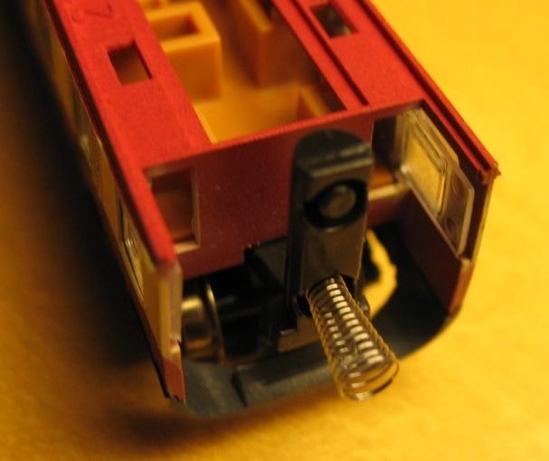

nach meiner Erfahrung reicht eine Feder pro Wagenseite aus, um den "Faltenbalg" ausreichend gegen den anderen zu drücken. Aber eine pro Wagenseite muss es schon sein, damit jeder Balg nach außen gedrückt wird. Also zwei pro Übergang, und nicht nur eine (aber auch keine vier).
http://666kb.com/i/b0sfzddwn53k8at5c.jpg (Wagen ohne Dach)
Bei einer 7-teiligen Garnitur (= 6 Wagenübergänge) sind das 6 x 2 = 12 Federn. Ich kann heute Abend mal zuhause nachschauen, was ich bezahlt habe. So viel war es aber nicht. Wenn du es genau wissen willst, schick mir ne Mail, auf die ich dann antworten kann.
Ansonsten schau mal hier - tlw. sogar mit Bild:
http://www.1zu160.net/scripte/forum/forum_show.php?id=211112 Nr. 33ff und
http://www.1zu160.net/scripte/forum/forum_show.php?id=320794
Gruß Gerhard

Habe am Wochenende Federn in die Wagen eingebaut. Ich weiß jetzt, warum ROCO die nicht mehr serienmäßig eingebaut hat. Es ist sicherlich nicht der angegebene Grund, dass die kurvengängigkeit auf kleinen Radien beeinträchtig sein könnte, es ist die unglaubliche Fiselei, bis man due Federn eingebaut und richtig im "Faltenbalg" positioniert hat.
Gruß. PJH

Hallo an meine beiden Vorschreiber: ich habe ja nur gesagt, ich verstehe warum ROCO die Federn nicht mehr einbaut. Am Radius kann es eigentlich nicht liegen, ich habe ihn testweise mal auf R2 fahren lassen, das funktioniert mit und ohne Federn in den "Faltenbälgen" einwandfrei. Ich habe mir einen schmalen Pappstreifen geschnitten, mit dem ich die Federn andrücke und dann den "Faltenbalg" darüber schiebe. Das Ende der Feder sollte ja korrekt auf der kleinen Erhebung in den Bälgen sitzen damit diese gleichmäßig angedrückt werden. Und dennoch... ich finde das recht fiselig (bin allerdings, obwohl nicht zitterig, nicht mehr der Jüngste).
Gruß. PJH
Stimmt PJH,
fiselig war es schon, aber die Hilfe mit dem Pappstreifen klingt gut. Ich weiß auch nicht, ob das mit dem möglichen Entgleisen in R1 eher eine Ausrede von Roco war, oder mehr ein wirkliches Problem im Alltagsbetrieb. Sei's drum. Ich hab meine Kegelfedern bei www.moellinger.de gekauft (günstig und prompt geliefert) und danach einige zu Versuchszwecken eingebaut.
