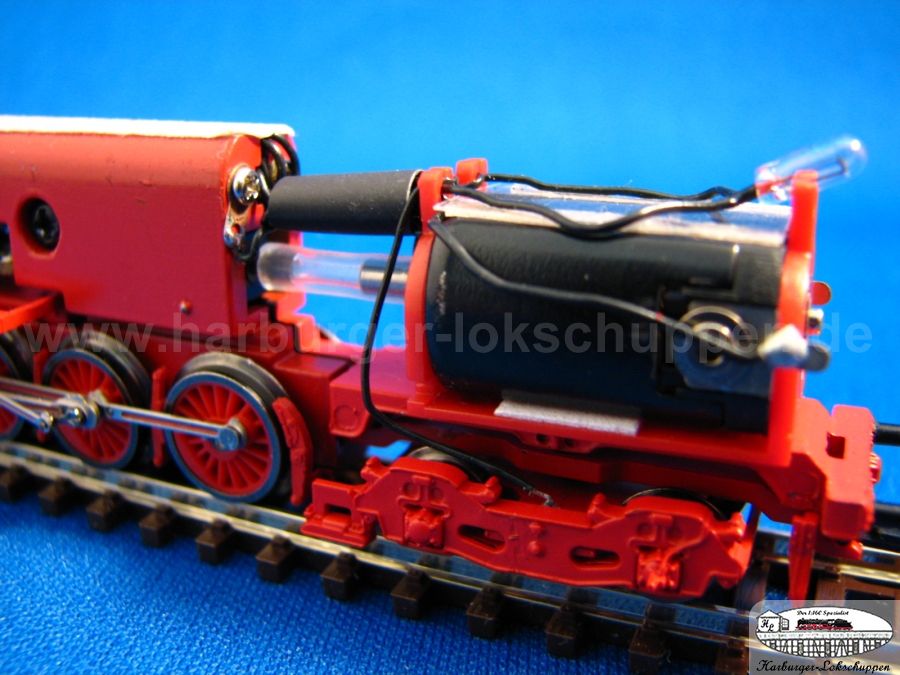

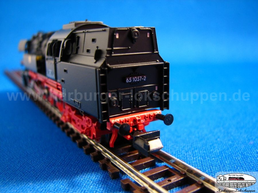

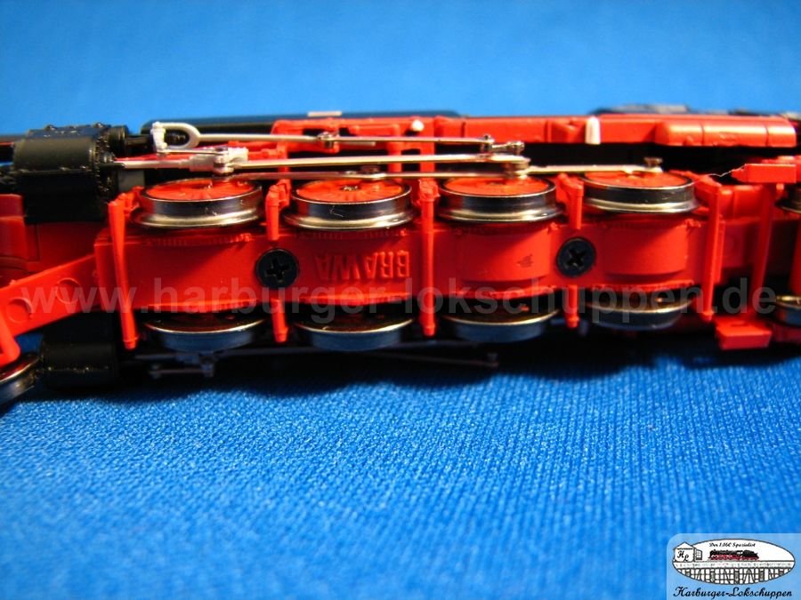

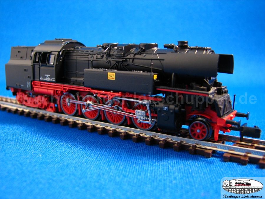

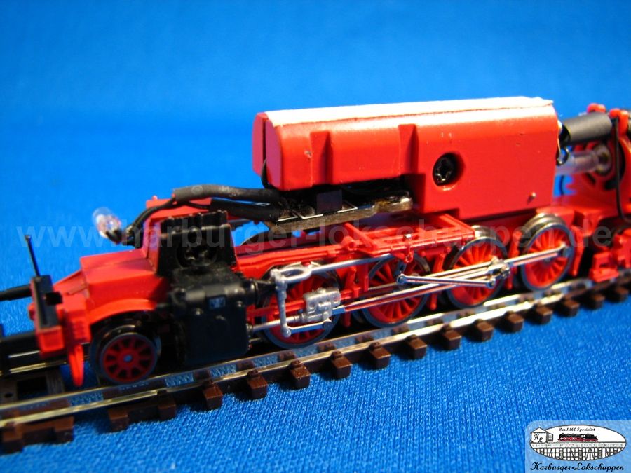

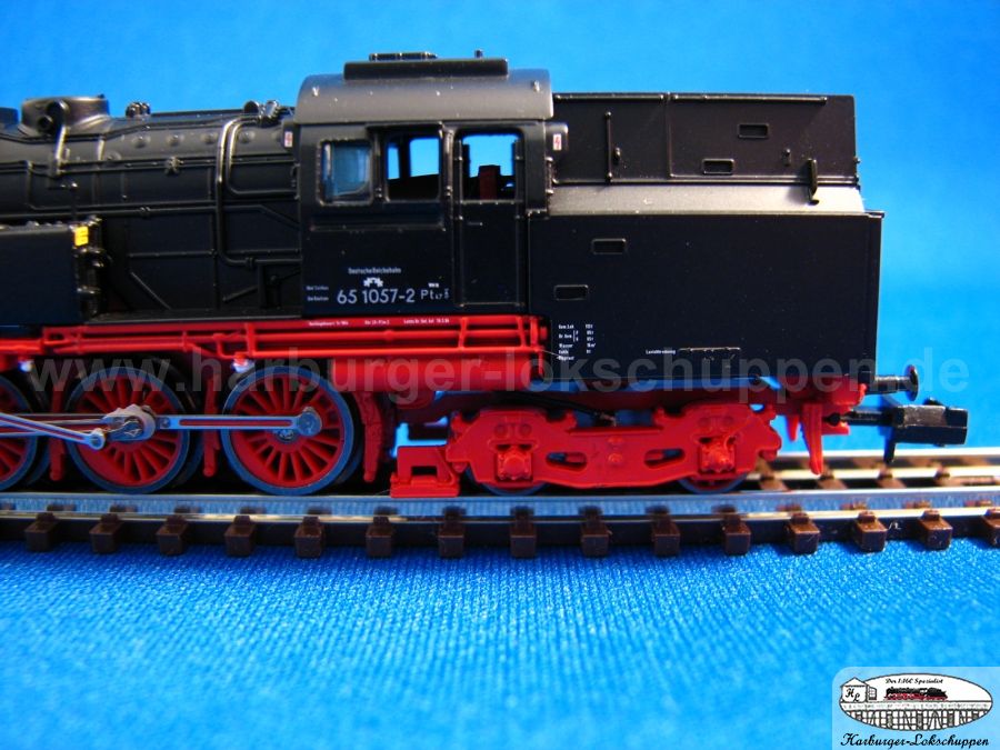

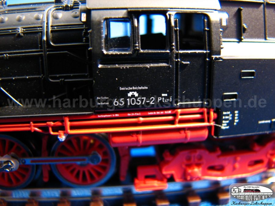

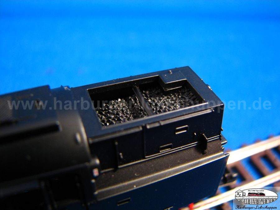

auch die lange schon rückständige Dampflok BR 65.10 der DR Ost Artikel Nr: 60000 ist nun in der Auslieferung. Das Modell wurde überarbeitet, und erhielt eine Digital Schnittstelle.

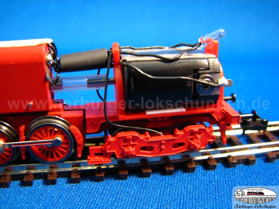

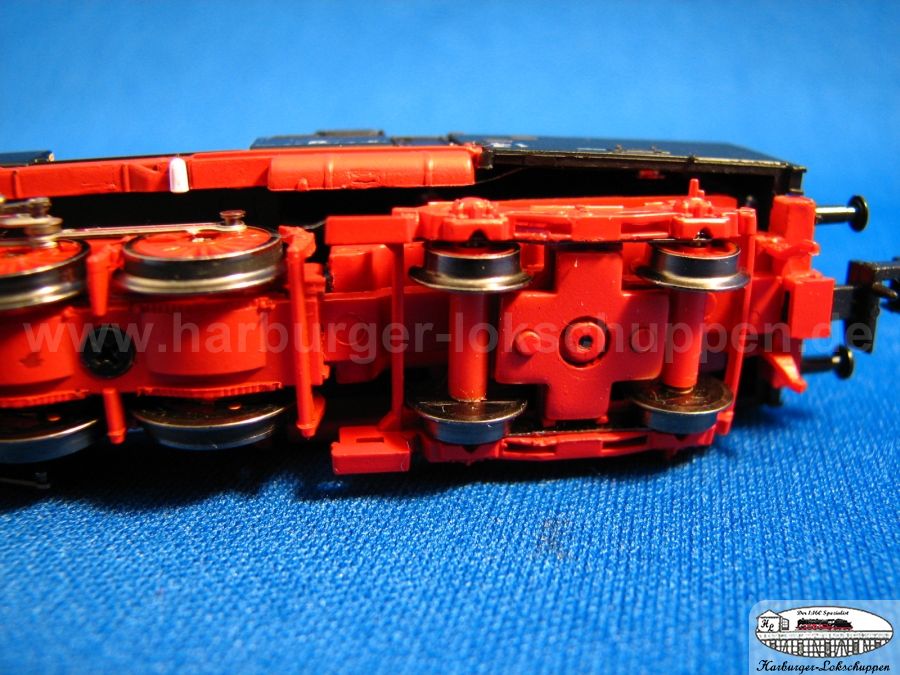

Beleuchtung warmweiß durch Glühbirnen. Motor mit Schlauchkardanantrieb (Arnold lässt grüßen)
Stromabnahme auch auf die beiden Nachlaufachsen.
Ich habe 4 Stück bekommen und alle liefen doch recht laut / rauh.
Habe das Gehäuse wegen Fotos sowiso abnehmen wollen, also habe ich die Loks gleich mal geschmiert...und siehe da......unterschied wie Tag und Nacht. Wurden wohl vergessen zu schmieren. Also wenn Ihr im Fachhandel auf laut klingende BR 65.10 stößt, hat das nix mit schlechter Qualität zu tun.
Daher das diese Lok nicht gerade ein Renner war, ist die Modellgeschwindikeit absolut ok. Keine lahme Krücke!
Das Gehäuse ist vorne und hinten an der Pufferbohle eingeklippst und lässt sich recht mühelos mit einem feinen Schreibenzieher aufdrücken.
Die Digitale Schnittstelle ist keine Schnittstelle in dem Sinne, sondern ein Stück der Platine muss abgebrochen werden, um dann die Kabel dort anzulöten.
UVP: 184,90 €
Hier nun die Fotos zu dem Modell, und 2 Minivideo

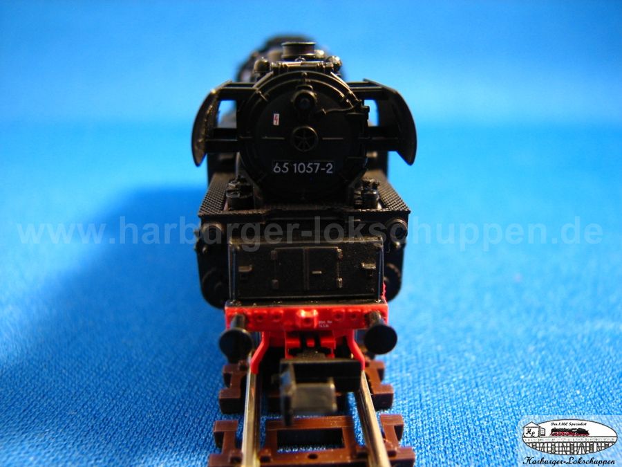

moinsens,
überarbeitet mag schon sein ..... aaaaaber.....
die Einstiegsleitern für das Lokpersonal fehlen immer noch........
mfG
mfG
super Fotos - schönes Modell. Nur eine Frage: Wo bitte kommt der Decoder nach Meinung Brawas hin?

kann mir bitte jemand erklären, warum die Lok eine Indusi (Magnet) hat?
Habe das Modell (Vorgänger) schon länger, aber gleiches Problem. Ist das eine Nach-Wende-Zutat?
Leider hat die an sich schöne Lok (wie weiland das Piko-Modell) riesige Überhänge und lässt sich daher nicht überall einsetzen.
Schönes Tägli!
Schönes Tägli!
ich habe die 65 1049, also die Lok aus der wohl ersten Serie. Diese hat auch bereits Stromabnahme über die hinteren Laufachsen, also nichts neues in dieser Hinsicht.
Diese Lok hat sogar das Elbhochwasser 2002 mit gemacht und fährt trotzdem noch!
Was ich jedem empfehle, der die Lok kauft, lackiert die Räder nach, einschließlich der Radreifenvorderkanten. Dann sehen die Räder halbwegs vernünftig aus, sind allerdings nicht mit denen neuerer Dampfloks von GFN oder den 01er von Arnold vergleichbar.
Die BR 65 1049 hat auf jedem Fall Indusi, da diese Lok auch heute noch fährt.
Laut Dampflok-Archiv Band 3 hatten die BR 65.10 keine Indusimagneten. Diese vom Modell zu entfernen dürfte sicher kein Problem sein.
Zu den fehlenden Leitern: BRAWAs Konstruktion ist anders wie die von Piko. Piko hatte den Achsstand etwas vergrößert und die Kuppelachsen in zwei Drehgestellen untergebracht, wobei das hintere der beiden Seitenverschiebbar war und durch das Tenderdrehgestell geführt wurde. Durch diese Konstruktion war es möglich, dass das Tenderdrehgestell nicht soweit ausscherte und daher die Leitern nachgebildet werden konnten. Beim BRAWA-Modell würde das Drehgestell in engen Radien an die Leitern anstoßen und entgleisen.
Eine Lösung wäre gewesen, die Leitern federnd wie bei der TT-Tillig-BR 52 anzubringen, der Platz ist vorhanden, die Chance vorerst vertan!

ich möchte nochmals fragen: Wohin mit dem Decoder?
Es gibt ja von Brawa eine Technote zur ersten Serie der BR 65.10, wo der Decodereinbau anhand eines Lenz LE010XF gezeigt und dabei ein Teil des Ballasts über der Platine ausgeschnitten wird.
