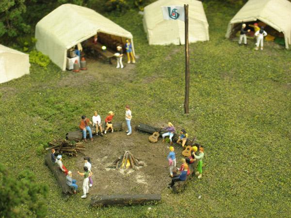

mit Vorzelten kann ich nicht dienen, nur mit Zelten
. Das Gestänge habe ich mir aus Neusilber geätzt. Papiertaschentuchlagen haben mich nicht überzeugt, da sie mir beim Trocknen nach dem Einfärben zu starke Wellen geschlagen haben. Ich bin dann nach einigen Versuchen auf Malerabklebeband gekommen.
http://www.herimo.de/media/.gallery/main131.jpg
Wenn man das mit wässriger Acrylfarbe bepinselt und anschließend trocknet, gibt es nur leichte Eindellungen.
Gruß aus KerpeN
Helmut
P.S.: falls es jemanden interessiert: weitere Bilder des Moduls gibt es hier: http://www.herimo.de/pages/meine-anlage/kjg-zeltlager.php
