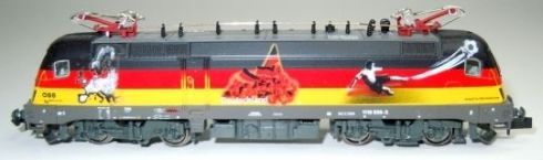

>> meinem ICE-farbenen IC setzte ich den Deutschland-Taurus von HT
was ist denn der Deutschland-Taurus, diese hier ?
http://www.lemkecollection.de/product.asp?pID=9724&cID=305

nein, der Deutschland-Taurus ist dieser hier:
http://www.leipzig-projekt.de/NDBPics/Hobbytrain/H2752.jpg
Ich weiß nicht genau, ob Conrad den evtl. noch vorrätig hat.
Auf bahnbilder.de habe ich aber auch schon ICs mit dem von dir gezeigten schwarzen MRCE-Taurus gesehen.
