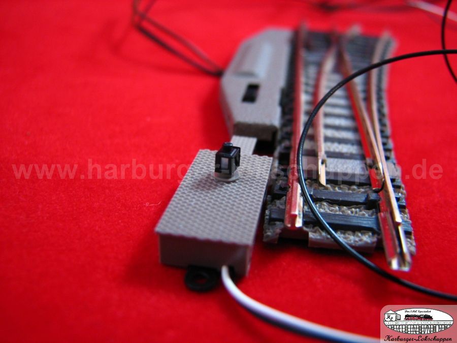

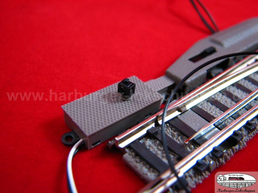

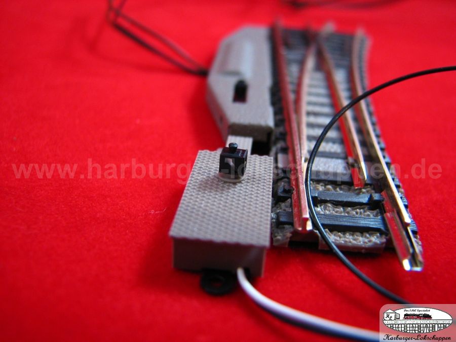

nur mal 3 Fotos für euch zu Optik der Weichenlaternen.
