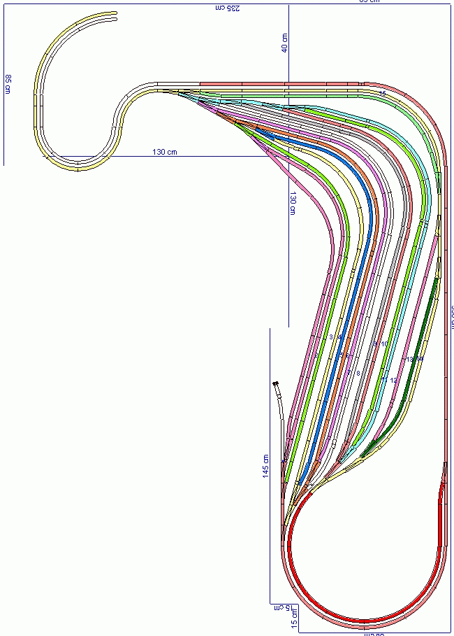

Ich bin mit meiner bisherigen SBF-Planung unzufrieden. Überlege alles wieder abzureißen - oder halt nicht, denn :
- kann man "risikolos" eine Gleiswendel aus dem SBF kommend für 3 Teilgleise (GFN) mit dem 192er und 225er Radius bauen, ohne dass einem auf diesem Teilstück dauernd die Sachen rausknallen ?
Wäre eine sehr enge Stelle, die dann in 396er bzw. 430er Radien übergehen würden. Was passiert dann mit langen Maschinen (Class 66) und/oder D-Zugwagen ?

wie liegt den das R 1/2-Gekringel? Direkt "aus der Geraden" raus? Lieber mit Übergangsbogen R 3 bzw. 4 mit 15 Grad da rein, dann läuft es schon erheblich besser.

Here we go :
http://666kb.com/i/b7uj4l75n2cbtyrcb.gif
Ich hatte etwas Skrupel, den Driss so einzustellen. Der "bunte" Bereich liegt und ich überlege, die Wendel oben links auf das kleine Teilstück zu legen.
Habe aber auf dieser Seite nur 235 cm Platz, daher dieses Gekröse.
Tendenziell bin ich eher negativ zu meiner eigenen Geschichte eingestellt...

Michael aus Nbg - 06.04.09 12:31
@Thilo:
Das schaut schon etwas "verbaut" aus.
wenn ich mich nicht ganz vermessen habe, dann hast Du auf der linken Seite noch ungefähr 15cm bis zum Anlagenrand. Diesen Platz würde ich ausnutzen!
Einfachste Möglichkeit wäre derzeit aus den R1 Gleisen R2 Gleise zu machen und die R2 Stücke durch Flexgleis (R2 + 33,6mm) zu ersetzen. Das würde einen Zuwachs von 10cm bedeuten, würde Dir aber schon mal helfen den R1 zu vermeiden. Kritisch dürfte nur der Übergang vom Radius dierekt auf die Weiche sein.
Je nachdem wieviel Platz Du zur Anlagenkante links hast würde ich dort noch ein kurzes gerades Stück einbauen!

der SBF ist doch im Schatten ? ... dann nimm doch passende Radien anderer Hersteller ; z.B. etwa so :
http://gaga160.lima-city.de/_mix/Thilo_SBF.gif
Dann noch die gelbe R gegen eine L Weiche und den hellblauen Schlenker raus ...

Hi Thilo,
in diesem Falle würde ich es eher so formulieren: Im SBf so viele Gleise wie es die Fläche erlaubt und betriebstechnisch ohne Risiken möglich ist.
Die 15 Gleise gehen schon irgendwie. Du mußt nur noch etwas jonglieren, wie die vorangegangenen Vorschläge zeigen.

Hey Thilo
Ich würde dir wie @10 Michael vorschlagen, den linken Bereich mehr zu nutzen und im Zweifelsfall von Roco R3+ R3a oder R3a+R4 zu nehmen.
Ich befinde mich gerade im Aufbau einer Anlage und habe selbst in den Tunnelbereichen mittlerweile meine R1/R2 Gleise und auch die Bogenweichen verbannt. Der Sicherheit zuliebe.

Hallo Thilo,
Ich würde versuchen das linke Bahnhofsende sag mal 15 Grad (oder sogar 30 Grad) nach "unten" zu drehen durch die letzte drei Weichen abzubauen (Tsja
). Der Lila Weiche wird rechtsbiegend, beide blaue daneben auch, vielleicht noch ein Stückchen R3-Bogen (oder Flex) und dann die gelben Weichen, eigentlich auch alle rechtsbiegend, dann sieht die S-Kurve schon viel besser aus. Danach die letzten +/- 10 cm auch benützen und die ganze Kurve in Flexgleis legen und fertig... (glaube ich)
Herzliche Grüße, Rudolf
P.S. Ich würde in Peco-Gleis bauen, dann sind gebogene Weichen durchaus brauchbar.
