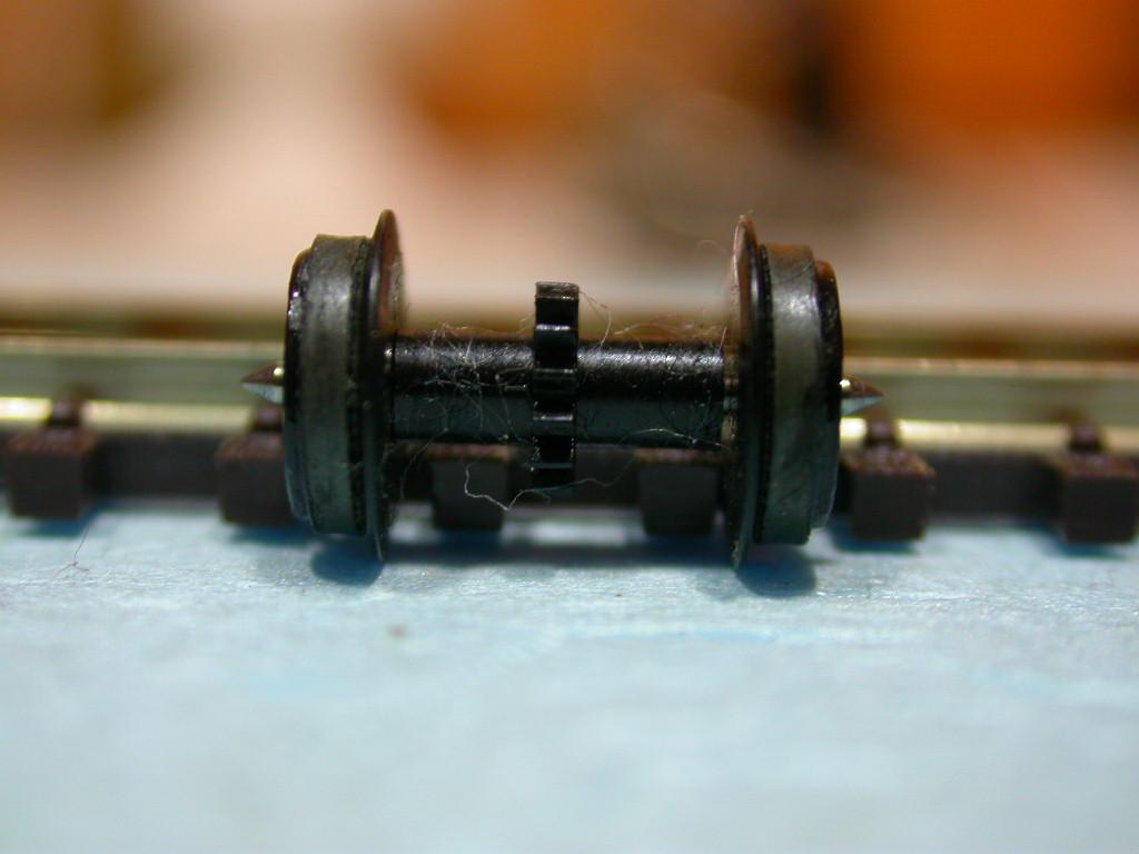

Liebe GemeiNde,
habe mir auf einer Börse gestern den ETA 177 Epoche 1 zugelegt. Auf der Teststrecke lief der ja akzeptabel. Aber zu Hause merkte ich dass der sehr "besondere" Fahreigenschaften hat. Man könnte es als Rutschkupplung bezeichenen.png)
Gibt es die Möglichkeit dieses Fahrzeug mit einer anderern Antriebsachse/Räder zu versehen damit es seine Kraft auch auf die Schiene bringt?
In der Forumssuche habe ich nur etwas über gerissene Zahnräder der Roco-Variante gefunden.

Hallo Georg,
Vermesse doch mal genau die Achse.
Raddurchmesser, Achslänge und Dicke, das Modul des Ritzles auf der Achse.
Vielleicht findet sich ja eine passende Achse mit Haftreifen...z.B vom 614 GFN oder Roco V200,
Ist das Ritzel mittig auf der Achse beim Hobbytrain Triebwagen?
Andy

@ Georg,
hierfür wurden wegen diesen Problem damals extra Metallaustauschachsen angeboten. Da sich aber der ehemalige Herr der dieses Modell mit dem Namen Hobbytrain produziert hat aus dem Staub gemacht hat, sind diese Achsen auch nicht mehr über Lemke zu erhalten. Ich hatte das selbe Problem und habe damals hier im Forum welche bekommen. Die wurden einfach ausgeklipst und die neue Metallachse rein. Haftreifen druff (Hat zwei Nuten) und siehe da super Fahreigenschaften !
P.S. Evtl. meldet sich ja jemand bei dir der diese Achsen hat ? Oder Ebay mal schauen ! Oder im N-Bahn Magazin mal eine Suchanzeige Starten bzw. mal hier im Kleinanzeigenmarkt. Oder schaue mal diese hier evtl. ist dort irgendwo noch der Herr der mir diese mal gesickt hat !:

http://666kb.com/i/aulerx10c17udu2ul.jpg
In diesem Wars:
http://www.1zu160.net/scripte/forum/forum_show....180&sb3=#x279949
Aber wie ich dort nachlesen konnte hatte ich wohl die letzten bekommen
Hoffe es meldet sich jemand der noch welche hat ! Viel Glück !
Ansonsten nehme doch die Kunstoffachse und lasse dir dort Haftreifennuten eindrehen und bestücke sie dann selbst mit Haftreifen. Schickt am besten die Haftreifen gleich mit ein. Damit die Nut passt. empfehle die vom Roco ETA ...
