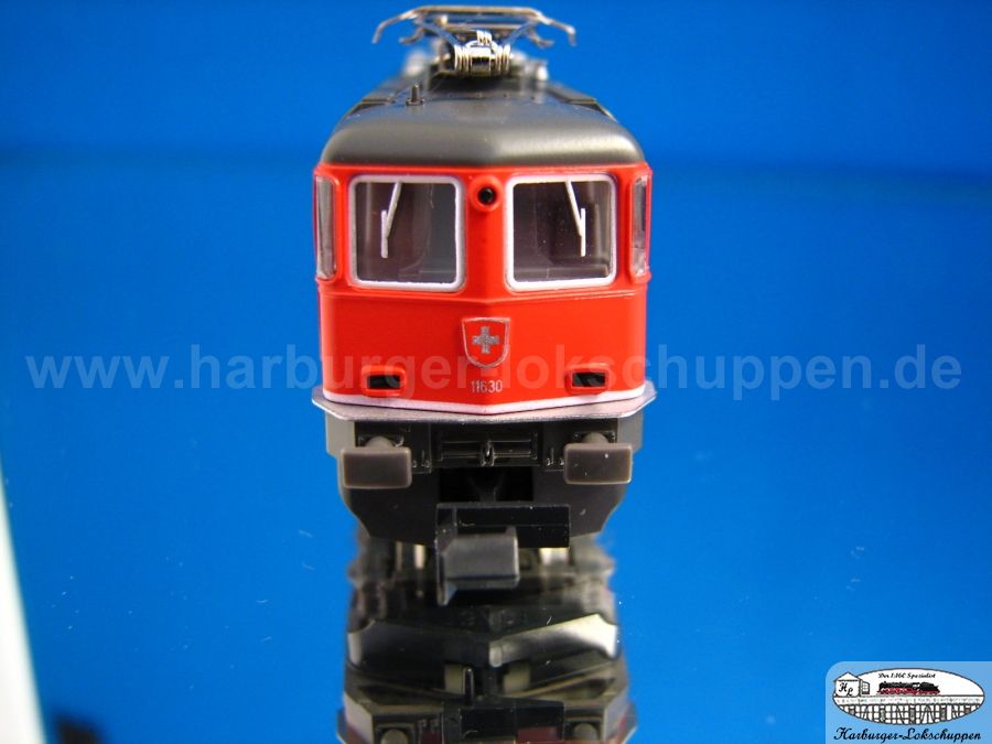

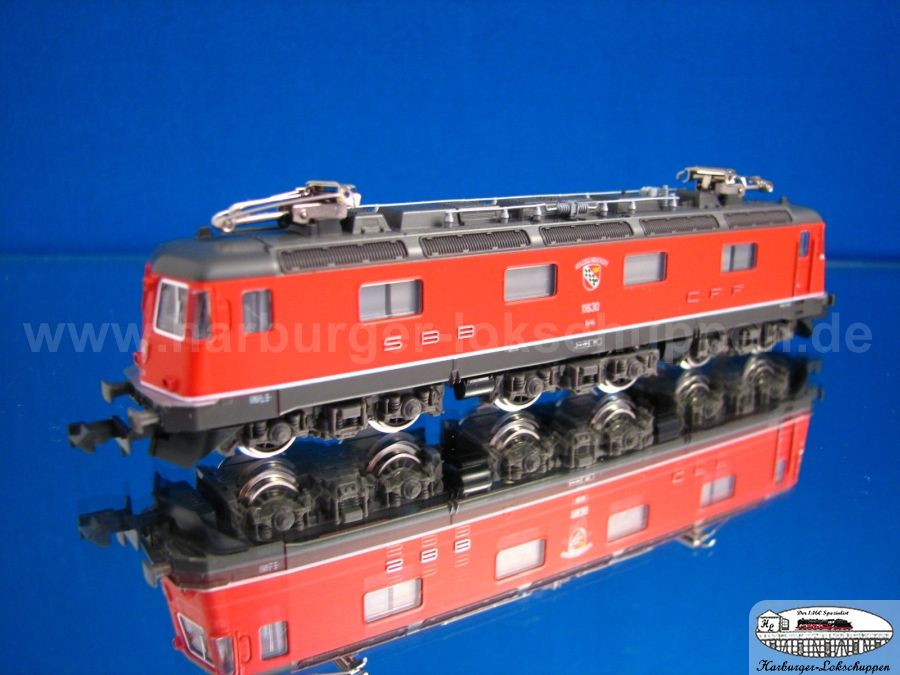

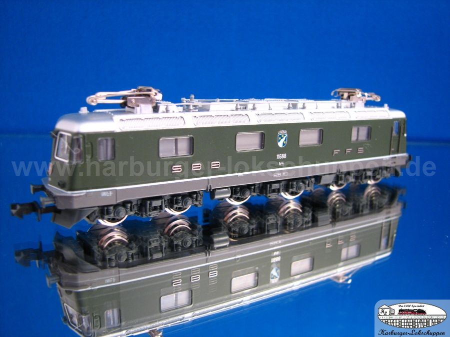

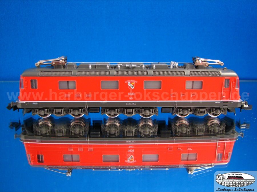

gerade frisch im Fachhandel eingetroffen ist das SBB/ FFS E-Lok Modell
der Firma Hobbytrain / Kato. Vertrieb: Firma Lemke!
Kurztest und Fotos:
Modell

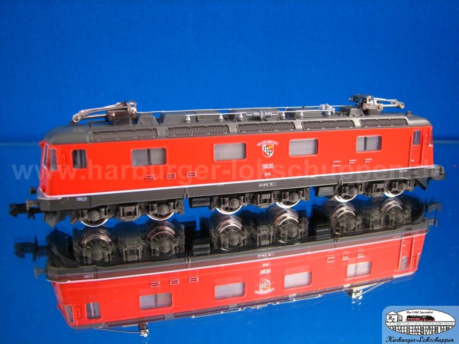

1. H10171 Re 6/6 rot Herzogenbuchsee mit der Betriebsnummer: 11630

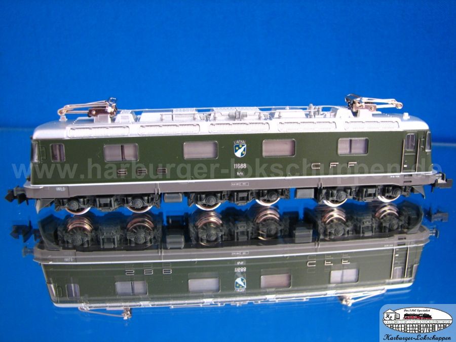

2. H10172 Re 6/6 grün Linthal mit der Betriebsnummer 11688

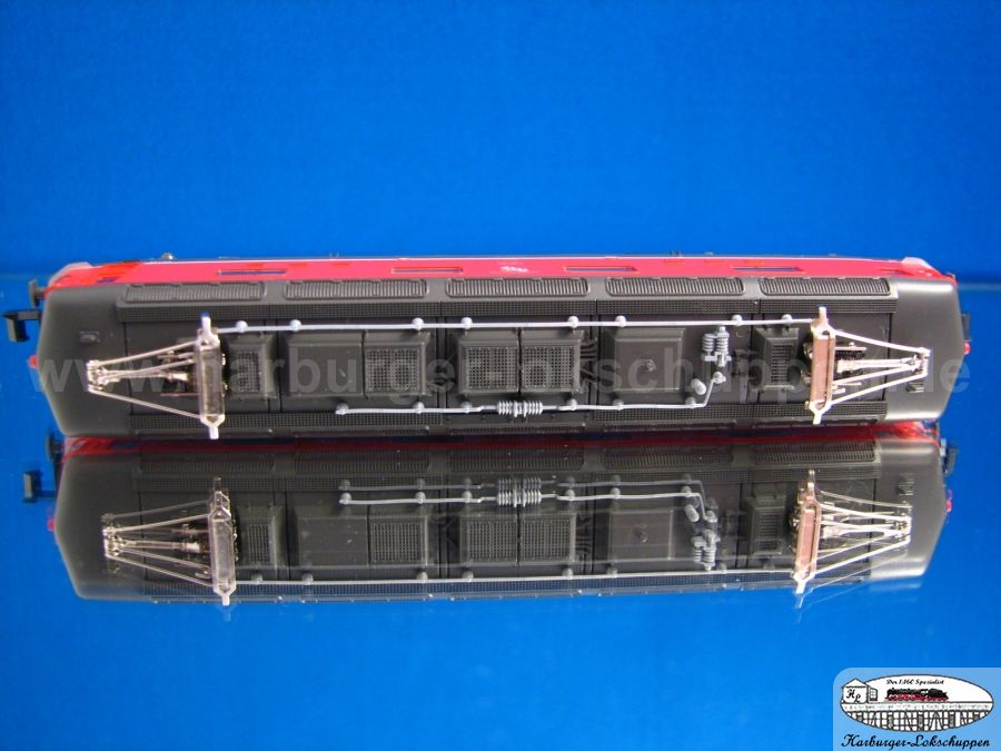

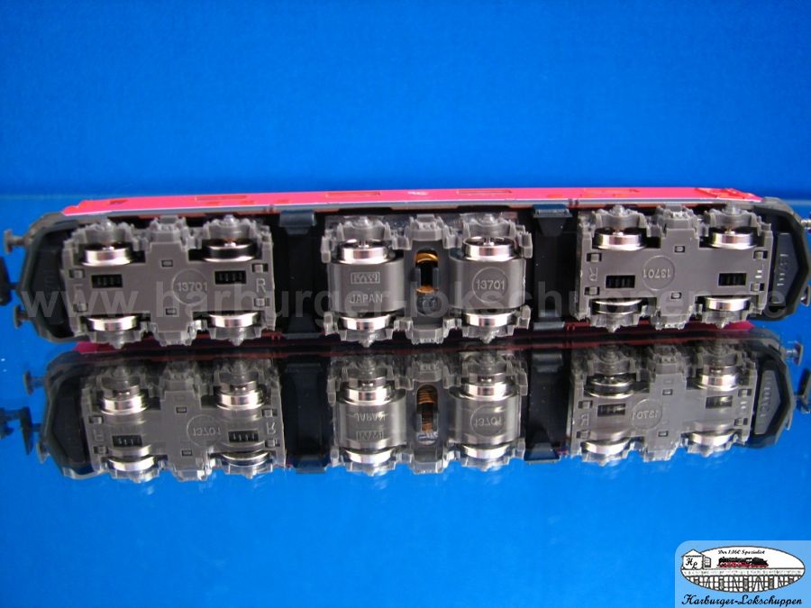

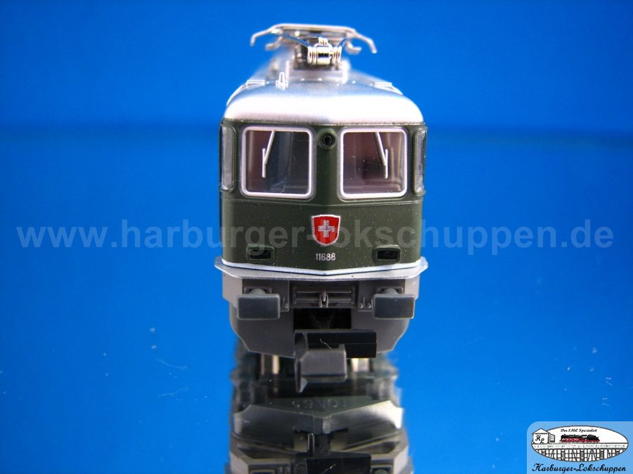

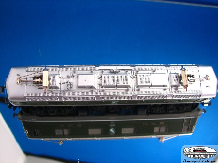

Beide Loks sind eine Kato Produktion aus Japan mit Original Kato Motor mit 2 großen Schwungmassen. Stromabnahme über alle 6 Achsen. Antrieb über 4 Achsen.Die Mittlere Achse ist gefedert, und bekommt auch darüber Kontakt. 1 Haftreifen jeweils auf die beiden äußeren Drehgestelle.Hervorragende Fahreigenschaften. Schöne LED Beleuchtung, das was Sie allerdings nicht haben ist eine Digitale Schnittstelle.

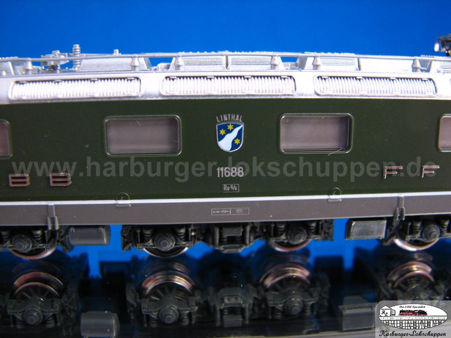

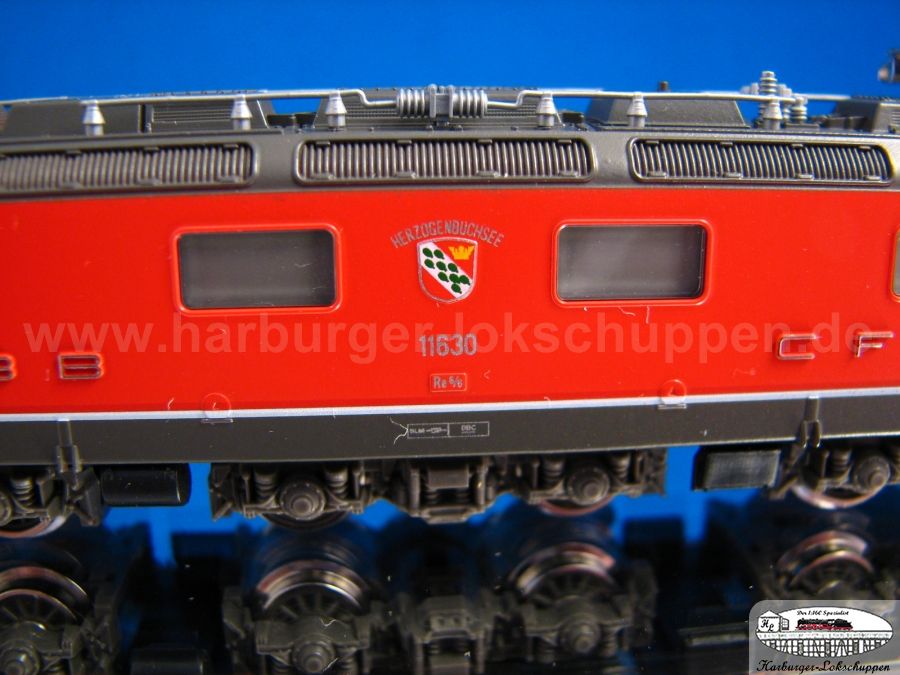

Bedruckung.....Klar und deutlich.
Deutliches Plus gegenüber der Fleischmann Ae 6/6 ist ein auch anständig aussehender Kunstoff im Bereich der Pufferbohle. Natürlich auch Preislich gegenüber der Fleischmann Lok ein klares Plus im Preis.
Fleischmann 222,50 UVP
Kato/ Hobbytrain 198,95 UVP
Auch wenn es 2 unterschiedliche Loks sind, ist die Kato eine 100% Kaufempfehlung für Freunde der SBB
Hier nun die Fotos der beiden Loks:
