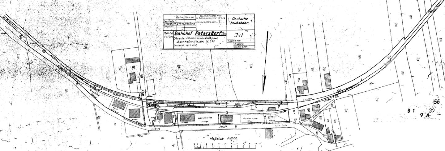

Kai_Eichstädt - 24.03.09 04:13
Moin Frank,
ich wundere mich ein wenig, du bist älter als ich , trotzdem habe ich den Eindruck, daß du noch nie einen Bahnhof gesehen hast..png)
Kleine Bahnhöfe wie etwa Petersdorf
http://www.kuestenbahn.de/fehmarn/gleispl/gppt43.jpg
hatten zumindest eine Ladestraße und hier sogar eine Rampe (Stumpfgleis links). Für die Personenzüge gab es kein extra Gleis, der Bahnsteig war beim Pfeil rechts der Weiche beginnend und endete bei der Straße.
Ein paar Gleispläne mehr gibt es dort auch: http://www.kuestenbahn.de/fehmarn/
