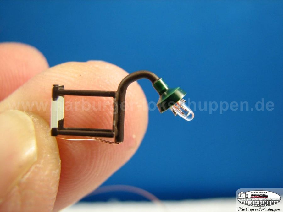

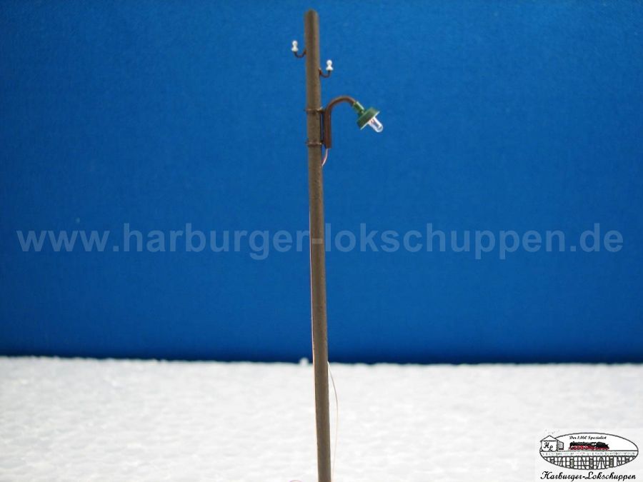

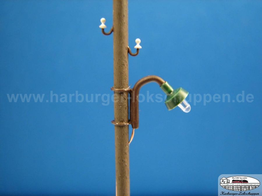

die schönsten und feinsten Außenwandlampen bekommst Du zur Zeit von Modellbahn Klier (früher B&K) Diese Lampen hatte ich hier schon selber mal vorgestellt, und sind Top für Spur N.
Super Fein und Filigran. Die sind schon nach geordert, da sind Viessmann oder Brawa Lampen reinste Monsterlampen gegen.
Hier noch einmal zur Errinerung Lampen als Holzmastleuchte, oder als Wandlampe in verschiedenen Ausführungen gibt es sie. Hier nur mal ein Beispiel. Die Wandlampe gibt es dann z.b auch in einfacher Ausführung mit 1 Loch zum Stecken. Bitte bachtet aber auch das sind Makro Aufnahmen. Wie klein Sie sind..sieht man an meinem Bild Lampe auf Finger.
Ingo,könntest du mal eine Viessmann oder Brawa Holzmastlampe als Vergleich einstellen.Das sagt mehr als alle Worte.
wolfgang(berlin)
Ingo, ich melde mich mal direkt bei dir wegen Preis usw. Wie hast du das gemeint: Lampe mit Loch zum Stecken. Habe ich nicht kapiert. Bitte ein Bild.
