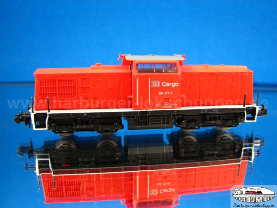

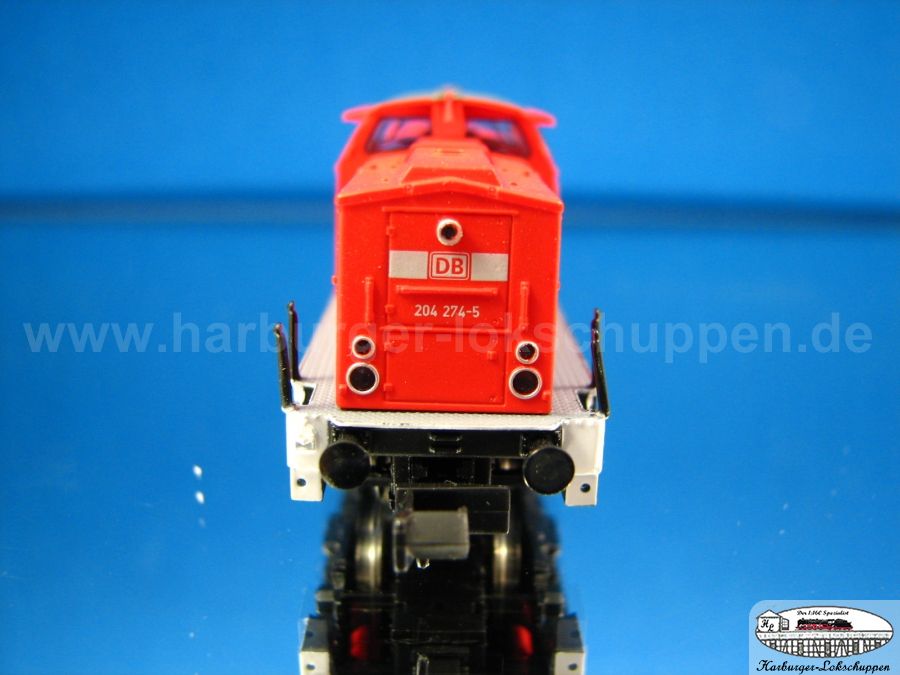

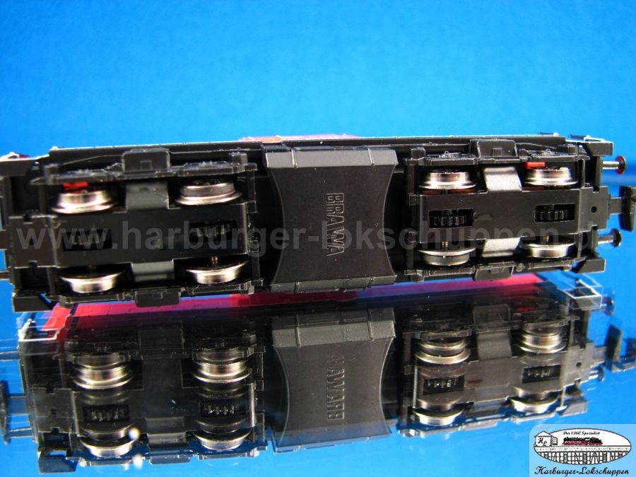

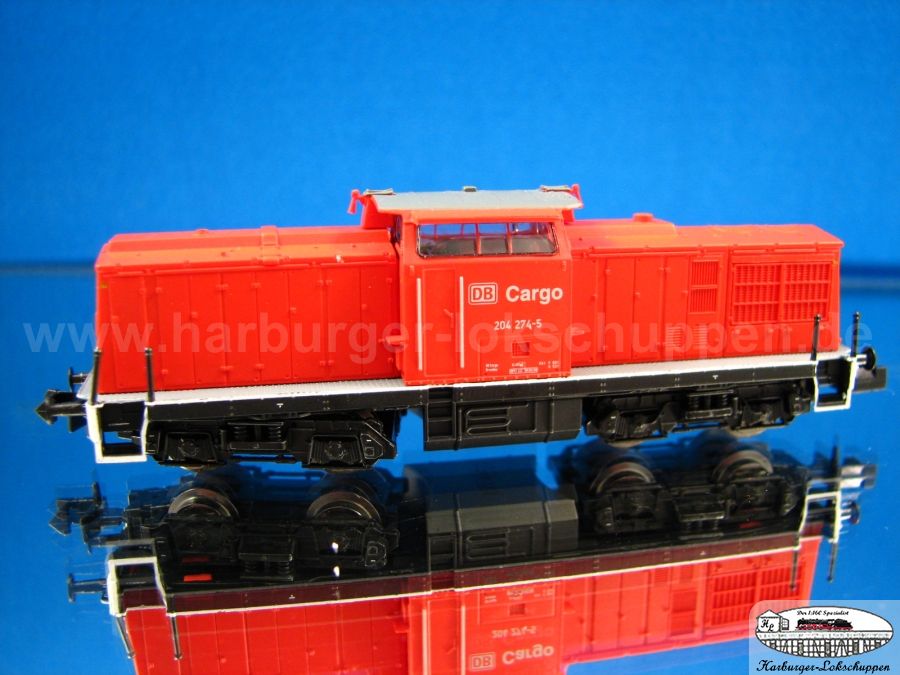

Guten Abend zusammen,
heute das Paket von Brawa geöffnet, und ich traute meinen Augen nicht.
Artikel Nr: 61106 Diesellok BR 204 274-5 DB Epoche: 5 ist bereits ausgeliefert.
Bewährte Brawa Qualität. Tolle Rangier / Langsamfahreigenschaft. Jedoch immer noch die gelbe LED Beleuchtung. Dies hatte mir der wirklich Top zuständige AD von Brawa versichert, das dies eigentlich ab 2009 abgeschafft werden soll.
Habe Ihn auch gleich Kontaktiert...will sich sofort darum kümmern, und mir ein Feetback geben.
Und auf diesen AD konnte ich mich bisher wirklich 100% verlassen. ist auch der einzige für ganz BRD zuständige.
Hier nun die Fotos zu der Lok
schönes Modell, das ich da bestellt habe. und wie immer super Fotos. Da freu ich mich ja schon richtig drauf.

Die Farbe erscheint mir etwas unnatürlich und wenige vorbildentsprechend, oder täuscht das Foto? Wie sind die Max-Laufeigenschaften? Fahrgeräusch? Wäre schön, wenn du auch  darüber noch etwas darüber berichten könntest.

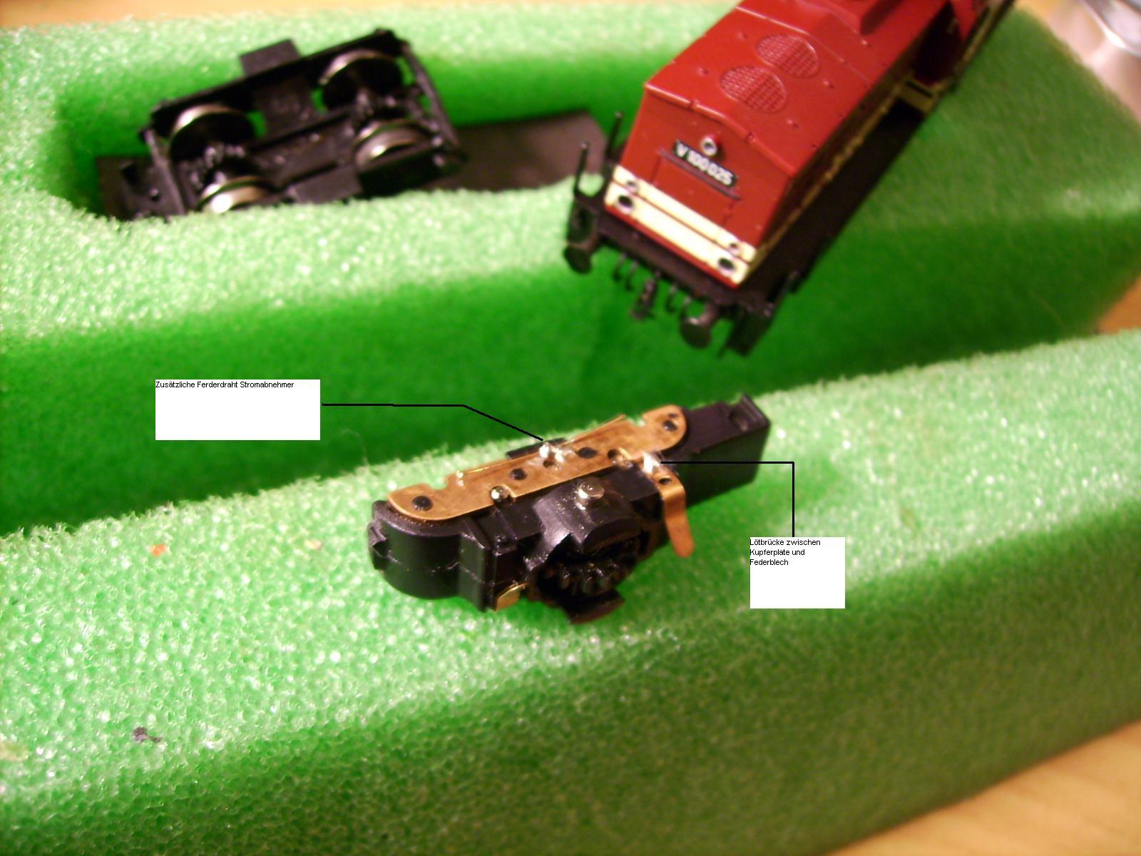

Nach längerer Einsatzzeit bereitet die Stromabnahme der Radsätze und Übertragung zu den Rahmenkontakten Probleme.
Mit einem "Lötpunkt" zwischen dem "Rahmenplätchen" und dem Federblech, sowie Zusätzliche Stromabnehmer aus Federbronze machen die Stromübertragung "Enfgültig" sicher.
(   http://666kb.com/i/b50duuh62drd3r03c.jpg  )
Mit den  "modifizierten" Loks hatte ich dann keine Kontaktprobleme mehr und es macht dann richtig Spaß damit zu "Spielen".
Gerade bei so knalligen Farben wirkt das schnell so. Die Brawa 204 habe ich noch nicht live gesehen, aber die Brawa 298 paßt schon gut von der Farbgebung. Frisch lackiert sah das Original auch so "glatt" aus:
http://www.v100-online.de/index.php?nav=1403604...image&position=4
Wahrscheinlich wirkt die Lok gealtert wesentlich weniger modellhaft. Leider dürften dann auch die falschen Lüfter deutlicher auffallen. Wer schon mal zum Pinsel greift: Die Griffstangen müßten weiß sein, die Lampenringe rot. Mit etwas mehr Bastelei hat die Lok dann auch eckige Puffer wie das Vorbild.

meine 201 hatte auch die Stromabnahmeprobleme und ich habe es ähnlich wie Du gelöst. ( http://www.raimonds-moba.de/modellbahn/basteleien/br201_stromaufnahme.htm ). Nur sollte man beim löten die Plätchen vom Drehgestell abmachen, denn die Drehgestelle können absolut keine Wärme vertragen. Ich mußte mir ein neues besorgen, denn dieses hatte sich, trotz sehr kurzer Lötzeit, verzogen.
Ich gehe mal davon aus, dass das Fahrgestell 204 identisch mit der 201 ist, und kann mich über die Fahrgeräusche auch nicht beklagen. Und die Geschwindigkeit finde ich auch Ok - war ja in natura auch keine D-Zug Lok

Zum Anbringen der zusätzlichen Stromschleifer gibt es mehrere Möglichkeiten.
Ausbauen der Plättchen habe ich am Anfang auch gemacht, aber irgendwie war es dann wieder etwas Knifflig sie wieder "FEST" zu bekommen. Mit Stabilit habe ich sie jedoch dann fest bekommen.
Deshalb habe ich dann sie dran gelassen und dafür ein kleines Stück Zewa in den Plaste rahmen gesteckt und mit Wasser beträufelt. Das nasse Stück Zewa wirkt als "Kühlmittel".
Übrigens, die gleiche Prozedur der Stromabnahme "Verbesserung" sollte man unbedingt bei der 242er ( Holzroller ) vornehmen, dann schafft sie sogar den 4tlg. Doppelstockwagenzug DBmq,DBm von Schlosser, ok etwas "Gewicht " braucht sie auch noch.

Hallo Jens
Und ganz wichtig 18° Umgebungstemperatur.........
Unter der Temperatur verlasse ich dann auch das Mobazimmer
Ja das mit dem Zewa muss ich auch mal testen - habe noch eine  201 die auf dem Umbau wartet.
Aber vielleicht hatte ich auch nur Glück, denn die kleinen Plastestifte an den Drehgestellen sind dran gebleiben und so konnte ich die Bleche wieder in Position bringen. Einen kleinen Tropfen Sekundenkleber und die Sache war gegessen. Aber selbst, wenn der Kleber nicht halten sollte, ist ein gewisser Druck da, der die Bleche immer gegen das Drehgestell drückt.

Hallo Jens,
wo bekommt man den solche Federbronze her?
Roberto
Hallo Roberto
Federbronzedraht gibt es bei Kuswa.
xf 211 ( 0,22 mm , 3m Ring )
findest Du in der Preislisten pdf Datei.
Hier der Link:( http://www.kuswa.de/N1/preise-n.pdf  )
Oder Ferderbronzestreifen von Bavaria Modellbahnen
hier der Link:( http://bavaria-modellbahnen.de/shop/product_in...&products_id=113  )
leider weisst die Lok einige optische Fehler auf. Das Vorbild hatte einen offenen Rahmen, leider hat das Modell einen Geschlossen. Die Eckpuffer wurden schon erwähnt, wie auch die falsche Farbe der Griffstangen.
Leider sind die Fahreigenschaften wirklich eher bescheiden. Als ich meine aus der Schachtel nahm, zerfiel erstmal ein Drehgestell in seine Bestandteile. Dabei war auch die völlige "Verfettung" deutlich erkennbar. Werde mich mal in Ruhe zu einer genauen Inspektion entschliessen.
Ansonsten eine wichtige Lok für Nebenstrecken und Übergabezügen. Doppel-, Sandwitch-, und sogar Dreifachtraktion waren im Vorbild keine Einzelfälle.

@13:
Auf den Rahmen hatte ich gar nicht geachet. Da Brawa ja beide Varianten im Programm hat, war ich wie selbstverständlich davon ausgegangen, daß sie den "richtigen" nehmen.
Eigentlich wollte ich mir gleich zwei Loks kaufen und eine mit Decals zu einer MEG-Lok machen. Aber auch die haben alle einen offenen Rahmen...

Hallo jpd,
ja das ägerliche daran ist aber, das es keinen(ohne farbliche Nachbehandlung) Rahmen gibt. Der von der BR 298 geht wegen den Geländeröfnungen ja auch nicht. Alle anderen Rahmen sind zwar schwarz, aber müssten eben gespritz werden.
Blöd sowas, weil die Richtigen ja eben bei Brawa vorhanden sind. Im Neuheitenheft ist der Rahmen richtig, ist aber auch die HO-Lok abgebildet..
Auf der anderen Seite fällt es so doll im Betrieb nicht auf, da das Schwarz sehr viel schluckt.
Ägerlich ist es!
