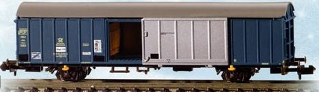

ich besitze 2 Post 2sst/15 von Dingler (Siehe Bild)
http://www.leipzig-projekt.de/NDBPics/Dingler/010112.jpg
Meine Frage habt ihr auch bei diesen Modell mit Entgleisungen zu kämpfen ?
Er hat bei mir Probleme mit Weichen. Das Modell schauckelt sich immer raus.
Habt ihr eine Idee wie man dass beseitigen kann ? Wechsel auf Bernd Thomschke Achsen vieleicht ? Was meint ihr ?
Michael aus Nbg - 17.02.09 20:51
@Björn,
hatte ähnliche Probleme, liegt an den GRAUSAM hergestellten Achsen. Teilweis wirklich schief.
Habe dann als Ersatz Metallachsen von Aethern (22020) eingebaut. Passen ganz genau und seitdem deutlich bessers Laufeigenschaften und keine Entgleisungen..png)
Eisenbahner1983 - 17.02.09 20:54
Hm Dann werde ich es wohl mal mit einen Achsentausch versuchen. Mal sehen wasich vom Bernd noch so Zuhause liegen habe,wenn nichts passt werde ich ihm die Wagen mal zusenden ...
Danke Michael, dann bestätigt sich mein Verdacht !

Eisenbahner1983 - 18.02.09 00:14
Mal etwas zum Thema Bahnpost. Die Bahnpost wurde doch im Jahre 1997 von der Post aufgegeben ?! Wieso kam es zu diesen Umständen ? Gibt es eigentlich ein Musuem welches der Bahnpost in größeren Umfang mit historischen und zuletzt verwendeten Postloks und Wagen gewidmet ist ? Außer Losheim ?
ich versuchs grad mit Luck Achsen...
werden aber erst zum WE geliefert.
die original Achsen von Dingler sind praktisch schrott.
ich habe auch die Spillhaken abgezwickt und um gut 1 mm weiter nach innen gesetzt.
MK
MK

Eisenbahner1983 - 20.02.09 22:43
So hatte noch Achsen von Bernd da, gleich mal gewechselt und siehe an Bernds Zauberachsen wirken wie immer Wunder ! Das Modell hat jetzt Sagenhafte Fahreigenschaften ! Super !
P.S. Das gleiche wie bei den Oppeln ...
da der Wagen einen langen Radstand hat gibt es halb Probleme mit dem Radius. Ich habe bei den Wagen die Spurweite angepasst und siehe da die Wagen fahren locker durch Radius 2.
Bei meinen Weichen gibt es auch keine Probleme mehr.

hier die Erfahrung mit den Luck:
hab Radsätze mit Durchmesser 5,6 und Achslänge 13,85 mm RP25 eingabaut
achtung: das Achslager der Wagen ist durch die original-Achsen 14 mm etwas "aufgebogen". die Luck sind zunäxt zu kurz, und laufen seiltich oben leicht am Achslager an. Abhilfe: die Axlager ohne die Axen ganz leicht nach innen biegen, danach die Luck-Radsätze einfügen und paßt.
läuft astrein, vor allem auch wegen den niedrigen Spurkränzen in engen Bogen weniger Bogenanlauf der Spurkkränze.
Ein Problem sind noch die Bremsklötze. das sieht weniger als besch... aus. Die müssen noch nach innen gesetzt werden. hat dazu jemand eine Idee?
MK
MK
bei mir kamen gestern auch zwei dieser Wagen an. Einen Schlag konnte ich bei den Achsen zum Glück nicht feststellen. Allerdings ist der Spurkranz nicht angeschrägt, sondern fast rechtwinklig, was bei einem derart langen Radstand in Kurven zu Problemen (Klemmen, Aufschaukeln, Entgleisen) geführt hat.
Abhilfe: Achsentausch mit einem Roco-Drehgestellwagen. In meinem Fall war das ein Eaos. Innerhalb des Drehgestells ist der Achsstand vernachlässigbar klein. Insofern fährt dieser nach wie vor ruhig durch Bögen.
Und mit den Roco- Achsen habe ich auch mit den Dingler-Modellen keine Probleme mehr. (Getestet bis Radius 1, Wagen an erster und zweiter Stelle in einem 2,5-Meter-Zug eingereiht.)
Ich bin nach dieser kleinen Modifikation mehr als zufrieden, zumal die Modelle derzeit für 9,90€ zu haben waren.
Gruß, Gregor
Zum besseren Verständnis noch zwei Bilder:
Die von Ganzzug zu diesem Beitrag angefügten Bilder können nur von registrierten Usern gesehen werden - Login
