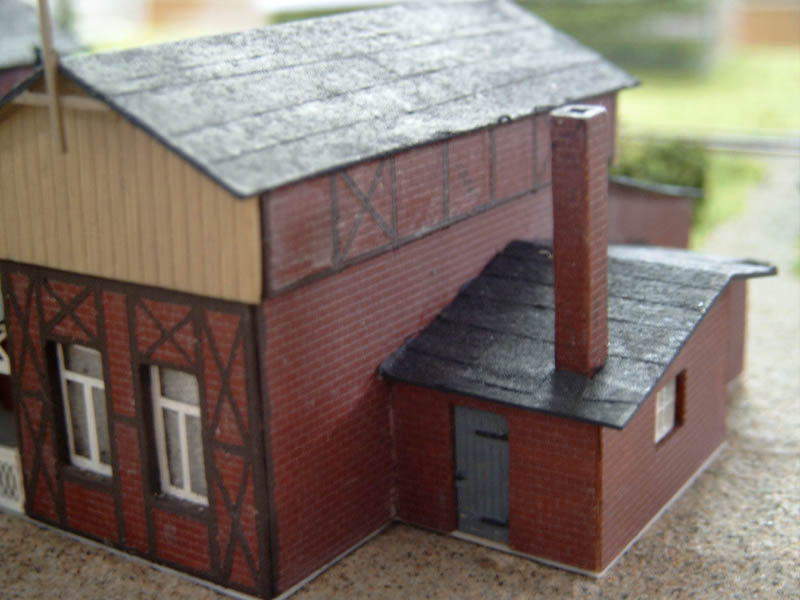

Kai_Eichstädt - 28.01.09 23:00
ich wiederhole mich da immer wieder: Schleifpapier wäre mir zu dick, ich bevorzuge da eine Lage vom Papiertaschentuch, das mit Farbe auf die Dachkonstruktion geklebt wird:
http://666kb.com/i/b33f0c8n4698q9gq5.jpg
