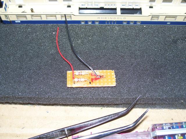

Die Lösung ist im Prinzip recht Einfach, 2 SMD LED m. Kabel (warm/weiß), 2 Vorwiederstände, 1 Schutzdiode und ein kleines Stück Lochrasterplatine.
Schwierig ist nur das Zerlegen des Wagens, beide Dächer müssen runter (geht schwer), dann kannst du das Glasteil heraus nehmen, an diesem sind links und rechts Fortsätze (sieht aus wie Lichtleiter).
http://666kb.com/i/b5oe3fniz9smb9px9.jpg

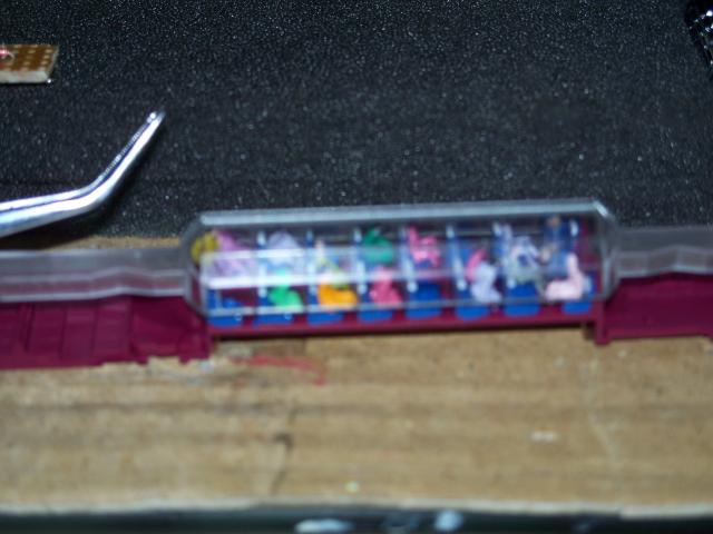

Danach muss die Inneneinrichtung raus (Bruchgefahr). Erstaunlicher Weise entdeckt man dann zwei durchgehende Stromleiter unten im Fahrzeug, ist aber gut so, weil man da dann die Kabel von der kleinen Platine Anlöten kann, noch zwei Stromabnehmer an die Fahrgestelle und man hat Kontakt. Die Platine in die Mitte unten (Keller) des Wagens einbauen (Abisolieren nicht Vergessen, da ist ein Metallgewicht).
http://666kb.com/i/b5oe5kxx28ci7h7ct.jpg
Die SMD links und rechts am Glasteil einkleben (Pritt Power Kleber Gel geht gut), trocknen lassen, die Kabel unterhalb der Inneneinrichtung verlegen (hab ich erst später Gemacht als alles Funktionierte, auf dem Bild siehst du noch die Kabel). Dazu hab ich vier Löcher, mit nen 0,12mm Bohrer, jeweils am ende in den Boden der Inneneinrichtung gebohrt.

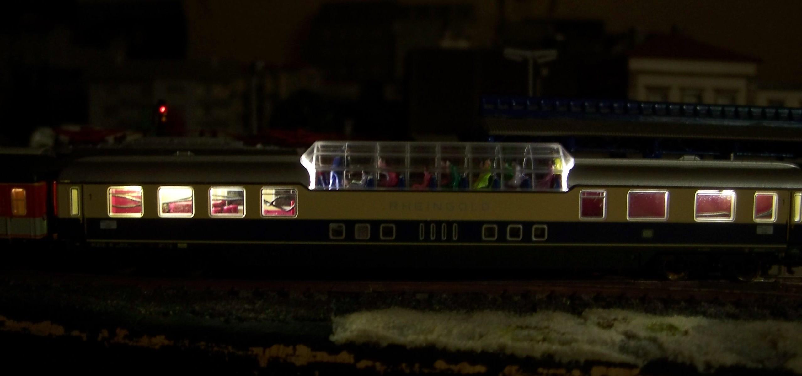

Alles zusammen Bauen, schön Vorsichtig und dann sollte das ganze so Aussehen:
http://666kb.com/i/b5oe6txhhf8cepjst.jpg
Ich habe dann auch gleich alle weiteren Wagen mit SMD LED ausgerüstet und bei einem noch Zugschluss auch mit SMD Eingebaut.

wgk.derdicke - 19.01.09 19:01
Hallo Bernd,
sieht schick aus! & Man dankt für die Info.
Werner K.
