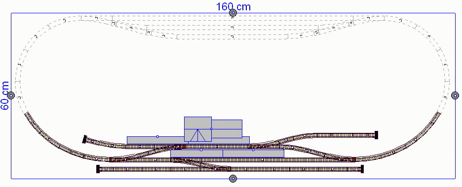

Bei einer Anlage 60x150 würde ich keine doppelgleisige Strecke empfehlen, das wird sehr eng. Wenn du unbedingt längere Fahrzeuge verwenden möchtest, wie wäre es denn mit so etwas ähnlichem: http://666kb.com/i/b55hgja70zkzh2wsu.jpg
Als Ausgestaltung könnte man so etwas realisieren:
http://www.lokalbahn-reminiszenzen.de/gleisplaene/waldtalbahn.htm
Alternativ wäre der Fokus auf kürzere Personenwagen, so z.B. Umbau- oder Rekowagen für Epoche IV.
