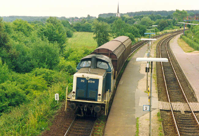

Lothar Kesseböhmer - 25.12.08 20:12
Bei uns gab es das mal mitter der 90-er Jahre, daß eine V100 eine Gruppe von mehreren Schiebewandwagen (Typ Hbis 305/306, gibt es bei Trix) vom Bhf. Raisdorf (bei Kiel) ca. 1km über freie Strecke zu einer Spedition im Gewerbegebiet geschoben hat.
Problem ist nur, daß der Rangierer natürlich nur während der Fahrt ZUM Gleisanschluss auf dem Waggon stand, denn auf der Rückfahrt wurde der Zug ja geschoben...
Eine altrote 212 gab es damals übrigens noch, die dort auch ab und an mal fuhr, die Wagen waren aber ausnahmslos die moderenen 305/6
http://666kb.com/i/b4zi1s1rfivlesl5r.jpg
Das Bild zeigt den Zug nach dem Umsetzen der Lok auf dem Rückweg zum Rbf. Meimersdorf.
