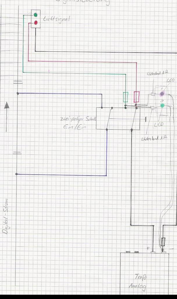

Ich hatte das gleiche Problem und habe es so gelöst. Für die Signale habe ich einen Kippschalter der 2-polig ist (Ein-Ein) von Distrelec.
Die Pole sind nicht miteinander verbunden und kann auf einem Pol den Digitalstrom anschliessen und dem anderen das Signal der den Analogenstrom hat. zusätzlich habe ich auch rote und grüne LED angelötet und es funktioniert.
Patrick
....hier mal eine einfache Anleitung zum Anschliessen.
http://666kb.com/i/b4zlfvol92ux4koch.jpg
Patrick
Hallo Ulrich & Robin,
ich befürchte, dass ihr mit der Abschaltlösung nicht lange zufrieden sein werdet.
Allerdings lässt sich die von Patrick gezeigte Lösung auch später noch auf Dioden oder GBM hochrüsten. Es reicht, die Isolierstellen einseitig auszuführen.

Die von Patrick gezeigt Lösung funktioniert zwar, aber es ist eigentlich die "analoge" Lösung. Die "digitale" Lösung ist bei DCC aufwendig, siehe Beitrag Nr.1 (Anmerkung: Link funzt nicht). Die Konfusion zum Thema (dies ist nicht der erste Thread zum Thema) kommt daher, dass man zwar digital fahren, aber trotzdem analog denken will.
Kurze Abhandlung über die Betriebskonzepte:
ANALOG:
Vom Fahrpult aus wird die Spannung im gesamten Gleis gesteuert. Daraus ergibt sich die Notwendigkeit der Abschaltsteuerung. Der schaltbare Abschnitt vor dem Signal (Bild in Nr.5) ist eine mögliche Umsetzung.
