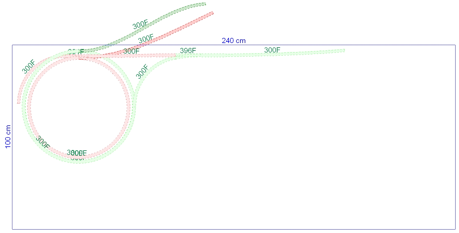

langsam werde ich hier zum Alleinunterhalter *schäm*
Aber ich habe jetzt nochmal über dem Plan des SBH gehangen. Der gefiel mir noch nicht so recht. Darum hab ich das ganze jetzt neu gemacht, mit einem Gleiswendel welcher auch eine bessere Zugändlichkeit ermöglicht, ich habe jetzt knapp 16cm Höhe im SBH.
Der Wendel hat Radius 350mm (außen) und 320mm (innen). Die Steigung beträgt 3%. Der kleinste Radius im SBH ist jetzt 270mm.
Außerdem müsste die Kehrschleife jetzt funktionieren, die Verbindung im alten Plan wäre wohl nicht praktikabel gewesen, da sie zu Kurz für die Schaltung war.
Ich hoffe das nochmal jemand drüber schaut und evtl. Fehler meiner Denkweise findet :) Plan ist im Anhang.
Nächtliche Grüße,
Manuel
Die von Escaton zu diesem Beitrag angefügten Bilder können nur von registrierten Usern gesehen werden - Login
Nächtliche Grüße,
Manuel
Hallo Manuel !
Jetzt hab ich Deinen Gleisplan das 1. mal gesehen.
Aus der einen Richtung kommt der Zug gleich wieder zurück,über die Wendeschleife.
Aus der Anderen fährt der Zug in die Wendeschleife mit Schattenbahnhof und kann
getauscht werden.
Bei dieser Fläche würde ich einen 2. Schattenbahnhof mit einplanen,evtl. auf einer 3.Ebene !
Es werden ja immer mehr Züge im lauf der Zeit !
Gruß zum neuen Jahr : Werner S.
getauscht werden.

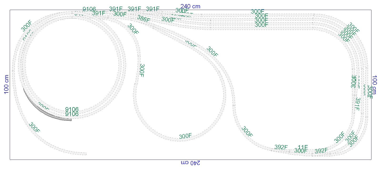

ich habe bisher erstmal einen bewusst kleinen SBH gewählt.
Ich habe in dem Raum noch Platz für 2 Schenkel (wird dann zum U) mit je 2-3 Metern, wenn diese Erweiterung irgendwann mal stattfindet, würde ich einen größeren SBH für mehr Züge einplanen, so habe ich dann vielleicht 5 Züge auf der Anlage, 3 im SBH, und 2 auf den Glisen vom Bahnhof. Das soll erstmal reichen, wenn ich noch mehr Material habe, brauche ich m.E. auch mehr Gleis zum ausfahren, also alles zu seiner Zeit :)
Das sieht schon mal deutlich besser aus. Beim Anschluß unten sollte das Streckengleis aber nicht das abzweigende Gleis der Weiche sein. Mag sein, daß es das tatsächlich irgendwo gibt. Normalerweise ist aber der Anschluß am abzweigenden Ast.
jpd
jpd
Hallo Manuel,
in deinem ersten Plan aus #43 würde ich die untere Weiche "391F" gegen eine Linksweiche tauschen, die schon im Bogen liegt. Damit vermeidest du an dieser Stelle ein "S", was gerade im SBF gut tun dürfte.
hier ist ja um die Zeit mehr los wie Tagsüber :)
Mein Problem sind die Weichen, die habe ich ja nach dem alten Plan bestellt, deswegen versuche ich damit auszukommen. Dawegen auch die Bogenweiche im oberen Bereich.
Meint ihr das ist arg schlimm? Dann bestelle ich nochmal eine Linksweiche mit, ich muss ohnehin noch ca. 5 Meter Flexgleis bestellen, die 30Yard reichen nicht ;)
ich habe die Weichen jetzt neu gemacht. Hat gleichzeitig den Effekt, dass die 2 Gleise länger sind.
Ich brauche also 1 neue Linksweiche, habe dafür gegenüber der alten Planung 3 Rechtsweichen übrig. Die werden dann bei Ebayx landen, falls sie hier keiner gebrauchen kann.
Neuer Plan im Anhang ;)
Tante Edit: Anhang vergessen, jetzt hochgeladen ;)
Nochmal Edit ;): In größerer Auflösung: www.escaton.de/sbhneu.jpg

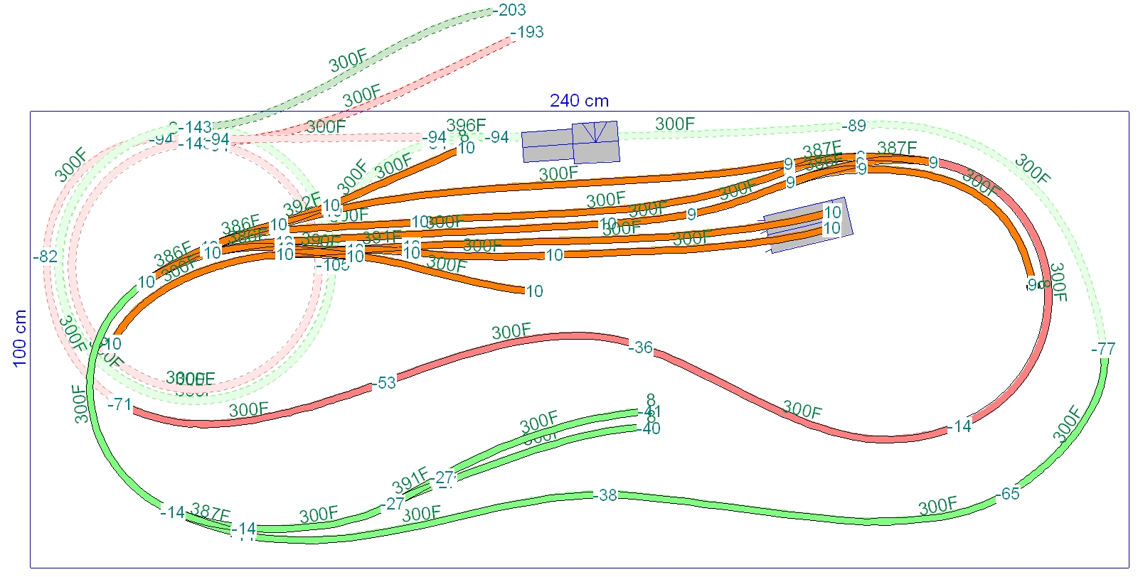

heute hatte ich keine Ruhe.
Ich war der Meinung, dass der linke Anlagenteil zu leer ist, und die Abwechslung irgendwie fehlt.
Ich habe also einige Änderungen vorgenommen:
- Den Bahnhof mehr in eine Kurve verlegt
- das "Schienenbus-Gleis" wurde durchgehend, also oben eingebunden
- Gleis 3 wurde abgeschnitten für 2. Bahnsteig und weil ich die obere Weiche brauchte ;)
- Nebenbahngleis (Kehrschleife) mit Einbindung beim Sägewerk eingefügt, damit endlich auch eine Brücke, im oberen Teil über die Bahnhofsgleise
- Sägewerk in stärkerem Winkel zum Plattenrand
- Allgemeine Änderungen im Gleisverlauf wegen Anpassungen
- Links jetzt 2-Gleisiges Tunnelportal, passt besser denk ich
Pläne im Anhang, ich würde mich über Kommentare freuen. Besser oder zu viel gewollt?
Kurz zur Landschaft: Rechts soll die Bahn durch einen Wald fahren, immer eine besondere Atmosphäre wie ich denke. Von unten Links wird eine Straße kommen, entweder mit Unterführung, Brücke oder normalem Bahnübergang, noch keine Ahnung, diese wird dann nach oben verschwinden, Abfahrt zum Ort mit Bahnhof. Zum Sägewerk wird eine kleine Straße führen. Auf dem Berg ganz oben soll ein Modell des Hochbehälters auf meiner Arbeit stehen. Also eine riesige Holzscheune ;) Unten Richtung Sägewerk wird noch einen Brunnengebäude mit Brunnenschächten entstehen, Berufskrankheit, und die Schachtabdeckungen von Eichhorn sind einfach zu passend :) Beim Bahnhof natürlich ein paar Häuser, Straßen, das werde ich beim Bau plazieren.
Freue mich auf eure Kommentare ;)
Manuel

ich habe nun einen neuen Plan in Arbeit. Meine wichtigste Frage dabei ist die Abfahrt zum SBH mit Weichenkombination zum im Kreis fahren. Hier der entsprechende Ausschnitt, von rechts kommt (hellrot) die eine Abfahrt, hier geht eine Weiche nach dem grünen Abschnitt, die rechte Abfahrt. Diese zweigt bei der Weiche nach dem Gleiswendel ab. Die unteren Gleise am SBH habe ich nur mal rausgezogen, der SBH ist noch nicht geplant, nur zum Verständnis.
Meine Frage ist, ob das da ein Riesen Gleisdreieck ist was ich da baue? Grün wird im SBH mit Rot verbunden. Falls ja, wäre das schaltungsmäßig machbar, wegen Zuglänge etc.
Gleisdreieck?:
www.escaton.de/Versuchsanlage/gleisdreieck.jpg
Ich habe mir das jetzt 10 mal durchgedacht, irgendwie bekomm ich das im Kopf nicht auf die Reihe
Gesamter Plan, noch keine Feinheiten ausgearbeitet, nur grober Verlauf:
www.escaton.de/Versuchsanlage/gleisdreieck2.jpg
Wie gesagt nur ein grober Plan, für mehr Fahrstrecke. Hauptsächliche Frage wäre erstmal die Frage, ob es da zu Problemen kommt.
Manuel

habe den Plan jetzt mal mit SBH vervollständigt.
Würde mich wirklich über Kommentare freuen :)
Bilder im Anhang.
Manuel
