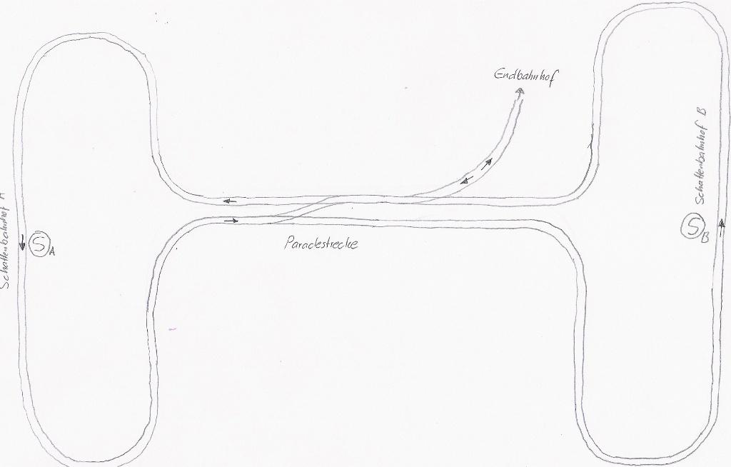

Bezüglich Kehrschleifen bzw. Umpolung der Schienen habe ich mal eine Frage.
Im Anhang ist ein vereinfachter Gleisplan dargestellt.
Ich fahre Digital mit der Multimaus von Roco.
Wie soll ich die Umpolung vor allem dem Gleiswechsel bei der Paradestrecke vornehmen ohne dass der Zug hält um die Umpolung zu machen?
Gibt es eine einfache und günstige Möglichkeit (ohne PC)?
Könnte das Kehrschleifenmodul von Roco eine Möglichkeit bieten für meine Situation?
http://666kb.com/i/b4j8e7pw82kx8jz6k.jpg
Für eure Hilfe bin ich sehr Dankbar.
Gruss Patrick

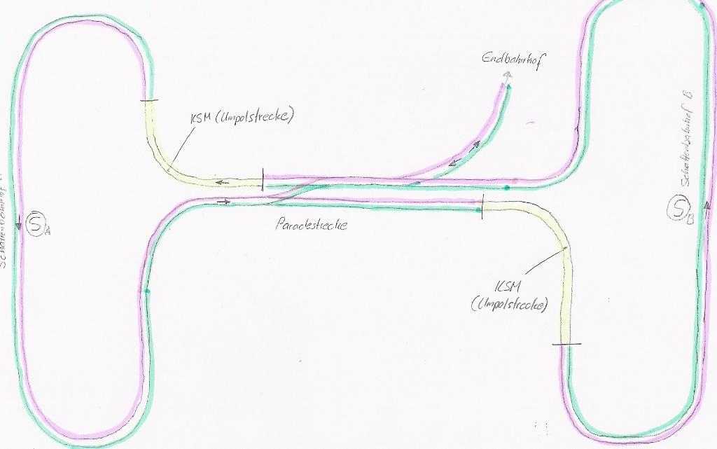

Hallo Patrick
Hier sind 2 Kehrschleifenmodule angebracht. Jeweils in jeder Kehrschleife eins, dann hast Du auch keine Probleme mit dem Gleiswechsel auf der Paradestrecke.
Das von Roco angebotene Modul ist doch von Lenz, oder? Weiß jetzt nicht genau, welches es ist, aber eigentlich dürfte es mit jedem Kehrschleifenmodul gehen.
Tomi
PS. Bei entsprechender Länge der Paradestrecke dürfte auch ein KSM genügen, da musst Du dann aber aufpassen, dass nicht gleichzeitig eine Lok in der Paradestrecke unterwegs ist, während eine andere aus einem andersrum gepolten Abschnitt in die Strecke einfährt.
Hallo Tomi
Danke für die Antwort. Bin im Gleichstrombereich noch ein Anfänger (hatte früher märklin).
Dann mir ev. jemand auch einzeichnen wo und wie das angeschlossen werden soll? In den Schattenbahnhöfe sind je 5 Durchfahrgleise vorgesehen.
Gruss Patrick
HALT!!!
Sorry, ich hab das mit dem Schattenbahnhof überlesen bzw. nicht gesehen.
Im Schattenbahnhof hast Du das Problem, dass unter Umständen ein Zug ein- und gleichzeitig ein anderer ausfahren kann. Da gäbe es dann ein Problem. Entweder Du stellst sicher, dass im Schattenbahnhof immer nur EIN Zug in Bewegung ist, oder Du musst das KSM vor bzw. nach den Schattenbahnhöfen einbauen. Voraussetzung hierfür ist natürlich, dass dieser Bereich lang genug ist, dass ein ganzer Zug darin Platz findet.
Tomi
Hier mal kurz Dein Plan mit den Bereichen "rot" für KSM und "grün" für SBhf.
Tomi

Danke für Dein Bild
Habe das mal selber eingezeichnet. Demfall müsste das in etwa so aussehen bzw. funktionieren (siehe Anhang).
http://666kb.com/i/b4jb4etgev5239plo.jpg
Die Umpolstrecke müsste total getrennt werden, das KSM-Modul von der Umpolstrecke mit der weiterführenden (anders gepolten) Strecke verbunden werden.
Da es nicht mit einer Weiche geschaltet wird, nimtm es mich wunder wie die Umpolung automatisch geschehen soll da der zug durchgehend fahren soll?
Gruss Patrick
Hallo Jens
Da darf dann aber kein Zug auf der Paradestrecke in Richtung SBhf A bzw. aus Richtung SBhf B unterwegs sein. Ich vermute mal, dass die Darstellung der Abstände auf der Paradestrecke nicht dem tatsächlichen Gleisplan entsprechen.
Wenn die Weichenstraße (alle 3 Weichen) wirklich eng beieinander liegen, dann könnte es so gehen.
Tomi
Hallo Tomi,
ich vermute, dass die Weichen dicht zusammen sind, dass wäre doch eine typische Vorbildsituation, um eine eingleisige Stichstrecke aus einer zweigleisigen Strecke auszufädeln.
Im Übrigen, der Abstand wäre egal, denn wenn, wie du beschrieben hast, ein Zug so unterwegs wäre, würde er wohl mit dem Zug Ri. Endbahnhof zusammenstoßen....

Hallo Patrick
Die Umpolstrecken müssen immer beidseitig getrennt werden. Beim überfahren eines Zuges dieser Trennstelle entsteht ein kleiner Kurzschluss, der wiederum die Umpolung des getrennten Abschnittes veranlasst. So fährt der Zug ohne Halt durch diesen Abschnitt. Da muss dann nichts mehr manuell geschaltet werden.
Tomi
Hallo Patrick
Habe mir Deinen Gleisplan mal angesehen. Da müsste die Variante von Jens funktionieren.
Tomi
