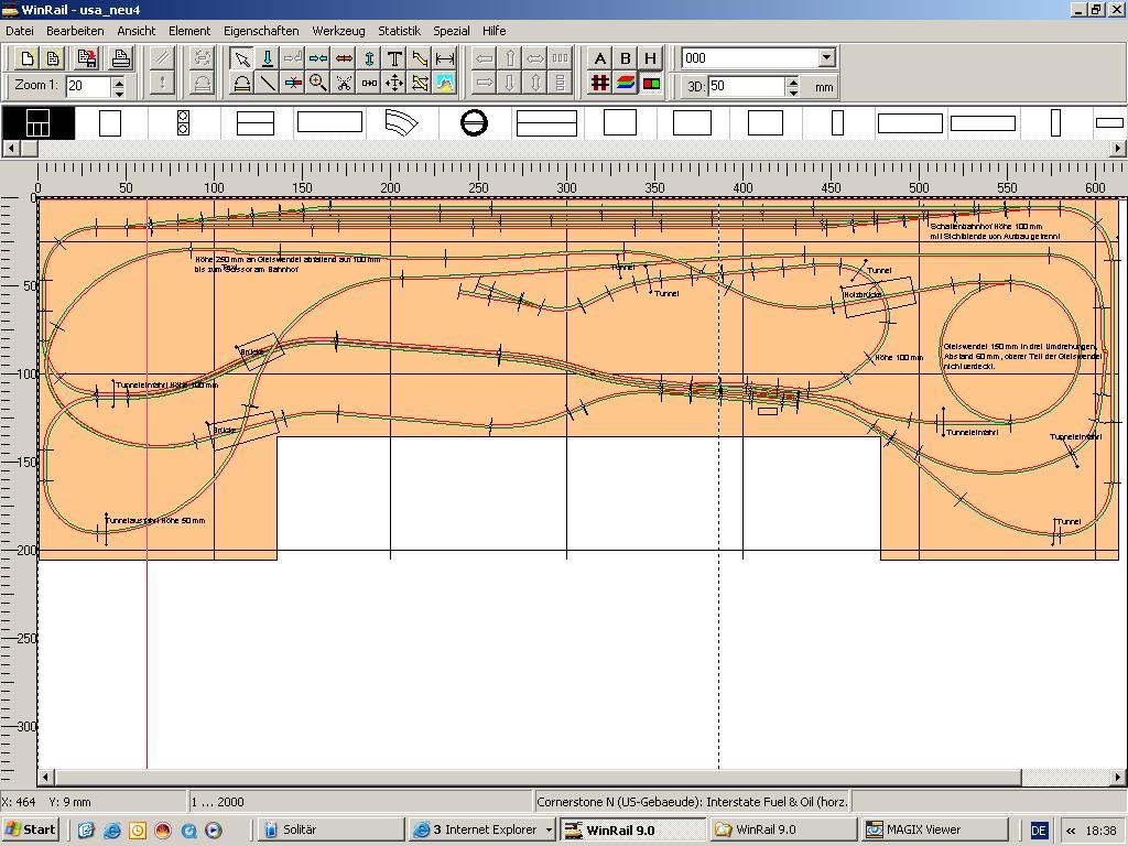

nun habe ich meinen ersten Entwurf auch mal fertig und möchte ihn zur Diskussion stellen.
Grundplattengröße 6,3 m x 2 m in C-Form, reguläre Tiefe 135 cm.
Gleismaterial Peco Code 55
Thema: Landschaft mit kleinen Nebenbahnhof und Nebenstrecke.
Aufbau: Holzplatte mit Styrodur beplankt.
Ich habe nicht mit verschiedenen Layern gearbeitet, da ich erst einmal sehen wollte, wieviel Material ich brauche und wie es überhaupt aussicht.
Zum Gleisplan: http://666kb.com/i/b4j7otiweeufgh2tu.jpg
Für Anregungen, Kritik und Vorschläge bin ich sehr dankbar.
Dieter
Hallo Dieter,
kann es sein, dass bei dir die Züge immer in die gleiche Richtung fahren?
Ich meine, wenn ein Zug z.B. links aus dem Bahnhof ausfährt, kommt er rechts wieder rein, und fährt dann wieder links raus!
Sollte ein Zug nicht links wieder reinfahren, und rechts wieder raus?
Oder habe ich da irgendwas übersehen?
Matthias

Also, wenn das ca. 1m lange Gleiswirrwar in der Mitte der Bahnho fsien soll (Sorry, ich erkenne die Gleise im einzelnen nicht mehr) dann fährt tatsächlich auf der gesamten Nebenbahn nur 1 Zug! Ausser Du fährst im Blockabstand und ALLE in die gleiche Richtung.
Wozu dienen die beiden Stumpfgleise, die da noch weggehen von Bahnhof? Da fehlt mir irgendwie der Sinn. Für Abstellgleise zu weit weg und zu viel aufwand (Tunnel) für eine Spedition, Holzlager, etc. fehlt mir dort die Umfahrgelegenheit. Sonst müsste der Zug nämlich komplett rückwärts die strecke zurücklegen.

kann deinem Plan nur mühsam folgen. Auch ich erkenne da keinen Bahnhof.
Sind für mich 3 Gleisovale  die sich alle in einem Punkt der Anlage kreuzen, einer
davon mir einem Schattenbahnhof.
Was ist denn das Konzept? Eine Streckenkreuzung/ Berührung auf freier Strecke?
Kannst du den mittleren Bereich vielleicht schamatisch etwas übersichtlicher darstellen bitte?
Ist leider kaum zu erkennen.
Gruß,Atom

also wenn ich so viel platz für eine anlage einplanen würde, würde ich mir etwas pfiffigeres einfallen lassen. Möchte dich nicht demotivieren - ganz im gegenteil: lass dir zeit und plan die bahn noch mal durch.
Eine Tiefe von 135 finde ich nicht unproblematisch. Es sei denn, du kommst immer von beiden Seiten ran.

Bei dieser zur Verfügung stehenden Größe würde ich mir überlegen, ob es nicht interessanter ist, wenn Du den Schattenbahnhof in eine Kehrschleife legst, um von A über B nach C und wieder über B zurück nach A zu fahren. Ist interessanter als die üblichen "Kreisbahnen".

Sicher ist die Anlage gut geeignet für den Fahrbetrieb mit laaaangen Zügen...aber wann hast du davon die Schnauze voll? 5x dem CZ hinterhergesehen, und dann Langeweile.
1.Zugüberholung:
Mindestens ein langes Überholgleis (Siding) und ein Kürzeres mit einplanen, damit du auch einmal auf der sichtbaren Strecke einen langsamen Güterzug überholen oder einen entgegenkommenden Zug vorbei lassen kannst. Dann kannst du auch mal z.B. mit  einem langen Kohlenzug fahren, der dauernd vor schnelleren Personen- oder Güterzügen ausweichen muss.
2. Warum kein kleiner Personenverkehr:
Als Bahnhof kannst du an einer Siding einfach ein kleines Gebäude aufstellen, das fällt nicht weiter auf, wenn der Bahnsteig nur 10 cm lang ist. Rechtfertigt aber den Einsatz eines RDC-Triebwagens. Ein kleines Abstellgleis mit Rampe dazu, schon hast du auch eine kleine Rangieraufgabe für die Local Freight´s.
3. Es fehlen Werksanschlüsse, die bedient werden wollen!
Mindestens zwei, um vielleicht einmal auch Rangieraufgaben erledigen zu können. Lieber mehr, dann geht´s nicht nur rund, sondern auch mal langsaaam immer weiter. Waggons zustellen/abholen. Muss ja nicht unbedingt ein riesen Bergwerk sein.
4.Typisch Amerikanisches einplanen:
Z.B. eine Kreuzung zweier Bahnlinien (auch wenn die eine Linie nur ein Dummy ist und vielleicht nicht befahren werden kann). Sieht aber Klasse aus - vielleicht ermöglicht das auch Übergabefahrten zweier Bahngesellschaften.
5. Wie wärs mit einer Streckenbekohlung ?
Dann:
Die 1,35 sind zu tief - lieber insgesamt schmaler planen und ggf. den Abstellbereich in den Untergrund legen. Bei der Gesamtlänge klappts vielleicht ohne große Wendel. Die Steigungen nicht so doll machen - auch bei drei Loks vorne dran ist bei einer Steigung der Bart schnell ab.
Apropos Wendel:
Nur zur Info - auf der Anlage keinen Radius unter 38 cm verwenden. Wenn du eine große Dampflok einsetzen willst, ist eher 40-42 cm Mindestradius angesagt. Meine Concor 4-8-4 schafft 38 cm gerade so. Und dann da noch Steigung in der Wendel - dann ist Schicht im Schacht.
Ich weiß, wie du dich gerade fühlst - ich sitze gerade an der Kiste auch in der x-ten Planung für 360x60 cm  Amiland (vielleicht auch noch ein kleiner Schenkel von 200x60 cm dran). Inzwischen bin ich schon auf einspurigem Betrieb mit einer Siding und habe mich von meinen ursprünglichen Vorstellungen sowas von verabschiedet..

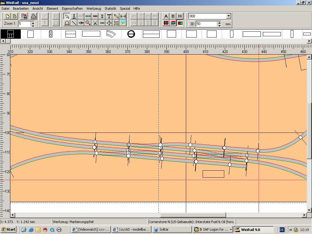

Ich habe den Bahnhof nochmals detaillierter dargestellt.
http://666kb.com/i/b4jzcjg9jwu7efic2.jpg
Vom Bahnhof (Junction) zweigt eine einspurige Nebenstrecke ab, die mit einem Budd Rail Diesel Car befahren wird (ähnlich der Schienenbusse in D).
@OBW: Leider hast Du Deinen Gleisplan nicht angehängt.
Wo  würdest Du die Zugüberholung einplanen?
Zum zweiten Punkt: Genauso habe ich mir das vorgestellt
Mit den Werksanschlüssen ist auch ein gute Idee, werde ich prüfen.
Von den 135 cm fallen ca. 30 cm für den Schattenbahnhof weg und den verbleibenden Meter brauche ich schon alleine für die Gleiswendel (Radius 40 cm, kann ich auch noch größer machen).
@matthias: Danke für den Hinweis. Ist mir auch schon früher aufgefallen.
Dieter
