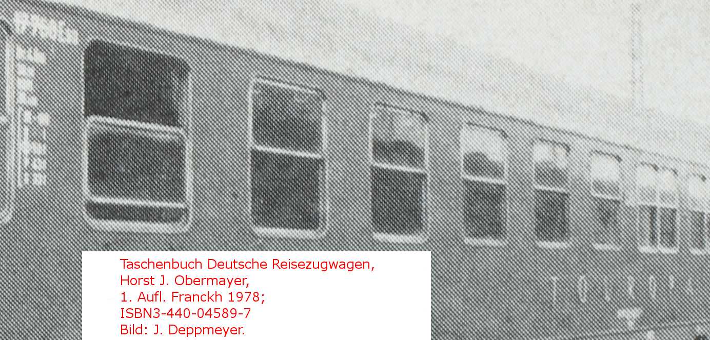

Auch auf Seite 67 ist ein Bcm 242 mit Ep III "Ausstattung" und Comp.nummer und - wie hier im scan der Seite 73 - Anschriftenfeld. Auf die Seite 67 aber durchstrichen und noch lesbar: 17 7xx Esn.

Da ich mein scan von @8 nicht so aussagekräftig finde, diesen Nachschuss der erwähnte Seite 67:
http://666kb.com/i/b4o8myas9c48g51cm.jpg .

@10 Moin Stani,
ich fand deine Bilder in #8 durchaus aussagekräftig. Auch wenn sie andere Bauarten zeigen, bestätigen die Abbildungen die Kombination aus erhabenem Schriftzug und Computernummer in der Praxis. Das Revisionsdatum 1986 des Roco-Modells 24491 mit der Betriebsnummer 51 80 52-40 205-5 (@6, danke Andreas) ist definitiv verkehrt. http://www.revisionsdaten.de verzeichnet zwei Fahrzeuge mit dieser Betriebsnummer. Entweder ist es http://www.revisionsdaten.de/wagendatenbank/datenseite.php?ID=39673 oder http://www.revisionsdaten.de/wagendatenbank/datenseite.php?ID=39433 (erscheint mir plausibler), umgebaut in http://www.revisionsdaten.de/wagendatenbank/datenseite.php?ID=39674 . Ist aber auch egal, beide Wagen waren 1986 nicht mehr in dieser Form im Einsatz.
