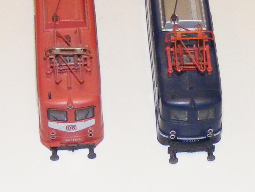

Lothar Kesseböhmer - 02.12.08 23:59
http://666kb.com/i/b4cc8p0n3xgmep3zd.jpg
Die beiden Gehäuse im Vergleich: Die (rote) 140 hat normale Puffer, die (blaue) 110 eine Verschleisspufferbohle.

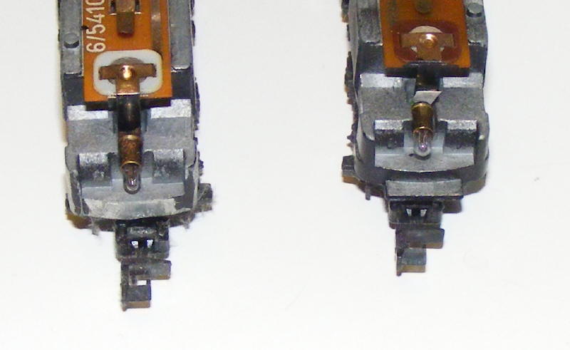

http://666kb.com/i/b4cc9zslmeq81o31l.jpg
Die Rahmen im Vergleich: Links der Rahmen der 140, wo der Vorsprung fehlt, den der rahmen der 110 (rechts) hat. Der Vorsprung lässt sich allerdings problemlos wegfräsen.
Es sein allerdings darauf hingewiesen, daß die Nachbestellung eines Lokgehäuses als Ersatzteil richtig ins Geld geht. Daher lieber mal in den hiesigen Kleinanzeigen, auf Börsen oder bei ebay nach einer Gebrauchtlok Ausschau halten, das könnte eine Alternative sein und nen Reservemotor nebst einigen anderen Ersatzteilen gibt es außerdem dazu.....
