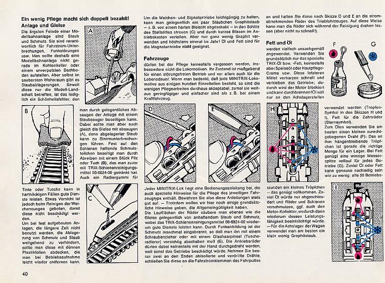

wenn Schmierung, dann nur einen Hauch(!) Graphitpulver - hat der Schüsseldienst.
Wie im Modellbahnbau üblich "less is more"!
Graphit bei Kunststoffmechanik und elektrischen Kontakten? Also ich weiß nicht, ob das nicht abrasiv wirkt und gleichzeitig Kriechstromstrecken erzeugt?
@ Peter: schon vor 30 jahren bei Minitrx-Antrieben gemacht - die Antriebe schalten noch heute. Nur ganz leicht und dort wo der manuelle Stellhebel sitzt, nicht im Inneren!
siehe hier:
http://666kb.com/i/b43wvx3ybsk09pt6g.jpg
werde mal die graphit-methode probieren. ansonsten muss ich irgendwie die recichlich vorhandenen roco-antriebe darunterbasteln ....
danke für die tips!
