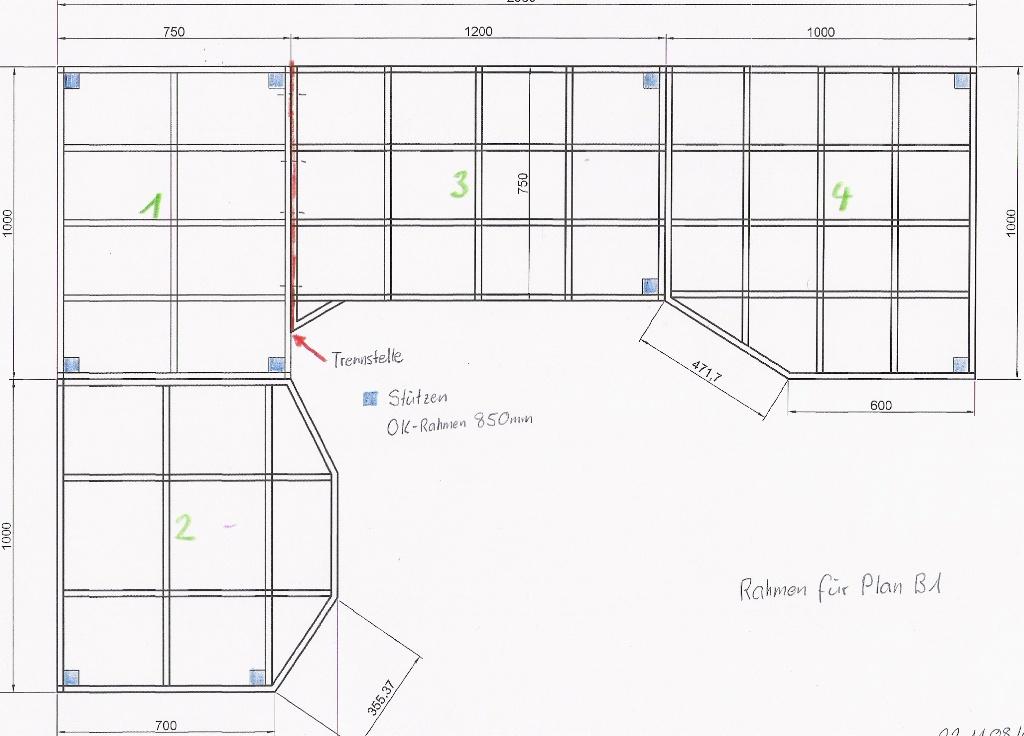

Ich habe mal meinen Grundrahmen (Unterbau) für meinen Plan B1 gezeichnet.
Zeichnung Grundrahmen:

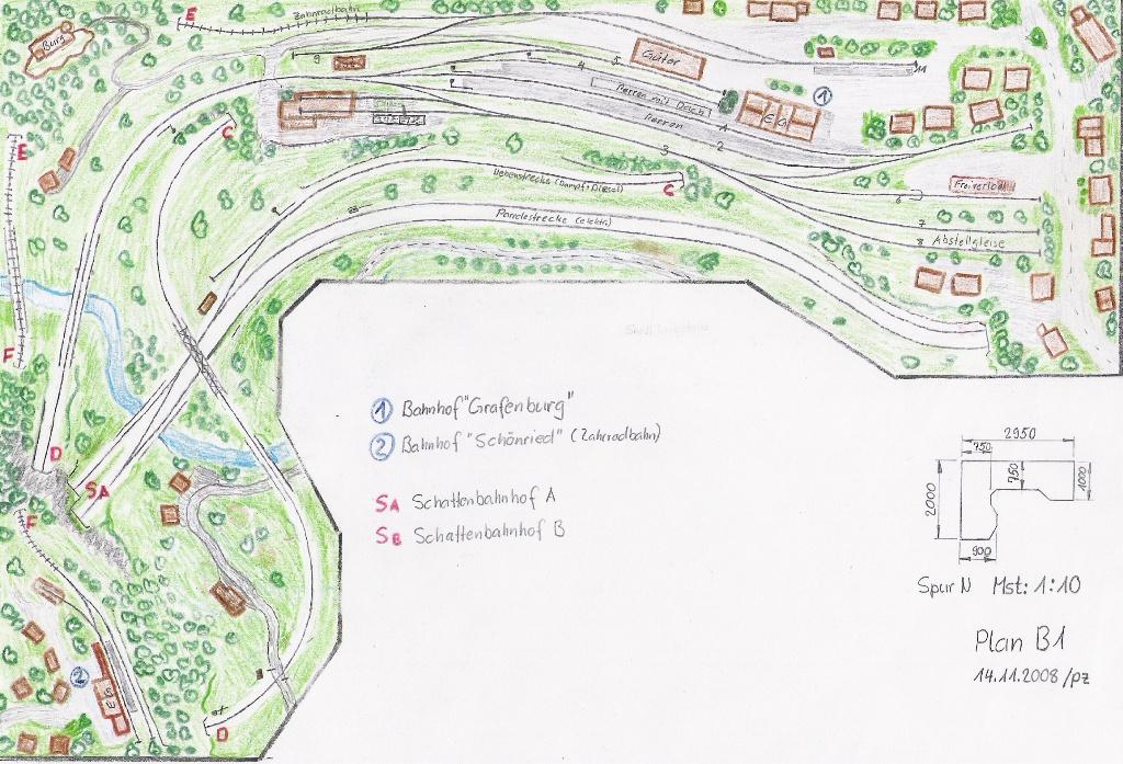

zu Plan B1:
http://666kb.com/i/b41y0ppjmqx462yey.jpg
Der Komplette Grundrahmen wird in 4 Segmentteile aufgebaut (grün nummeriert), das heisst die Segmente 1+2 und 3+4 zusammen sind schlussendlich eine Einheit.
Die Anlage muss so Aufgebaut werden dass man sie auch Transportieren kann, das heisst falls mal Umgezogen werden müsste was aber, ich hoffe nie der Fall sein wird.
Die Trennstelle ist rot markiert.
Der Sichtbare Teil der Anlage muss abnehmbar sein können, das heisst die Segmenteinheit 1+2 sowie 3+4 sind abmontierbar.
Die blau markierten Quadrate sind die Stützen. Die Höhe des Rahmen ist OK=850mm.
Nach meinen Berechnungen wird der Bergbahnhof auf der Höhe von ca. 1300mm sein ab Boden sein.
Der Endbahnhof ist 1120mm, die Paradestrecke auf 1000mm, die Ebene 1 (Schattenbahnhof) ca. 910mm und der zweite Schattenbahnhof auf dem Grundrahmen 850mm.
Die Stützen haben einen Querschnitt von 50x50mm und die Rahmenlatten 50x20mm.
