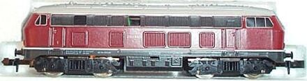

Diese Lok?
http://www.leipzig-projekt.de/NDBPics/Minitrix/51-2959-00ID2133.jpg

eSTe13 (Walter) - 18.11.08 22:37
@ 5
Hallo Andy,
ja, genau diese Lok ist es.
