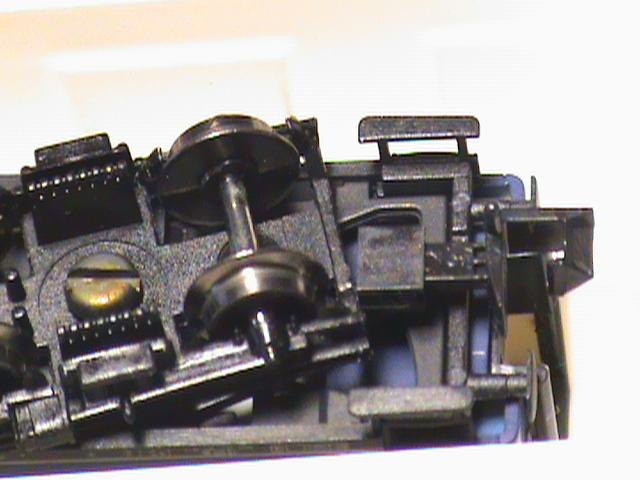

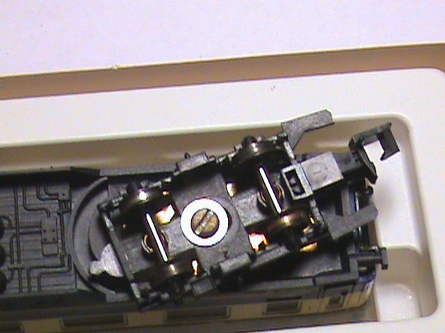

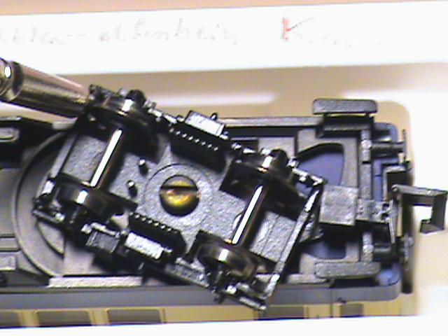

Nun habe ich schnell (kurz vor meiner Wegfahrt zum Dienst) noch beide Waggons von der Anlage geholt und mit den Augen (ohne Auseinanderbau) verglichen:
Wagen alte Ausführung und Wagen neue Ausführung unterscheiden sich kaum.
Die Kinematik scheint zu funktionieren wie die von Fleischmann, also neue Technik, und zwar bei beiden Wagen.
Drehgestelle sind beim älteren Modell mit einer Schlitzschraube befestigt, beim neuen Modell mit einer Kreuzschlitzschraube.
Das Rot ist beim neuen Wagen leicht heller.
Die Anschrift in der Mitte der Seitenwand auf der roten Fläche ist beim älteren Modell etwas kleiner und schwächer aufgedruckt, beim neuen etwas größer und etwas kräftiger.
Das neue Fahrzeug hat jeweils an den Türen weiße Beschriftungstafeln, die beim alten Modell komplett fehelen.
Beim neuen Modell sind die Übergangstüren (von einem zum anderen Wagen) rot, die beim alten sind obere Hälfte Creme, untere Hälfte rot.
Das Silber des Daches ist leicht unterschiedlich.
Der Blick auf den Wagenboden zeigt mir zunächts keine Unterschiede, die Räder sehen ebenfalls gleich aus
Und nochmals zu den Drehgestellen. Sie laufen nicht - wie ich von anderen älteren Reisezugwagen bei ARNOLD in Erinnerung habe, mit einem Stift in einer unter dem Wagenboden eingravierten Halbkreis-Rille.
Fotos folgen.

Hallo, Klaus,
ich denke, ich habe (aus einer grünen SET-Schachtel) den gleichen Wagen, also in neuer technischer Ausstattung, wie du. Danke für dein Bild.
Unten in Fotos jeweils ein Drehgestell eines Großraumwagens aus älterer Produktion (mit Schlitzschraube) und des Großraumwagens aus dem jetzigen SET mit der Kreuzschlitzschraube.
Es ist deutlich zu sehen, dass bei Einschlag des Drehgestells diese an die Halterung der Kupplungsstange stößt und diese bei stärkerem durch das Gleis vorgegebenem Kurveneinschlag weiter gedrückt wird. Dadurch entsteht eine Spannung, die m. E. für die Kurvengängigkeit und Laufsicherheit des Waggons nicht sehr geeignet sein kann. Die halbkreisförmige Rille wird als Führungsrille für einen Drehgestellstift (wie bei früheren Reisezugwagen von ARNOLD) nicht mehr verwendet.
Gruß Helmut

Hallo Helmut,
dass das Drehgestell an die Kupplungsaufnahme stößt kann aber eigentlich nicht sein. Denn die Kupplungskinematik wird ja bei Kurvenfahrt in die gleiche Richtung ausgelenkt, gleichzeitig "entfernt" sie sich ja noch vom Drehgestell. So ist hier also eigentlich kein Konflikt möglich, außer am Zugende, da hier kein angehängter Wagen/keine angehängte Lok die Kinematik auslenkt.
Beitrag editiert am 14. 11. 2008 00:05.
das Verhaken kann passieren wenn:
- aus engen Radien direkt in eine Gerade (oder Gegenbogen) mit hoher Geschwindigkeit und "Ruckeln" eingefahren wird.
Behelfe mir damit dass ich zwischen diese Wagen ältere Waggons ohne diese Kinematik einstelle.
Ansonsten Übergansbögen wählen. Leicht gesagt......

Hallo Hans-G.
die Wagen mit der Kupplung nach Bild 3 machen bei mit echte Probleme was die Betriebssicherheit angeht. siehe mein Posting in @9. Wie verhält sich denn das bei Dir wenn du 2 davon hintereinander hast, starre Kupplung oder GFN?
die Bilder zeigen mir,
a) dass das Drehgestell ja schon ziemlich sehr weit ausschlagen muss, um an die Kulisse zu kommen
b) dass die Kupplung immernoch sehr kurz erscheint. Kann man zwei der Wagen mit GFN-Kurzkupplungsköpfen (9545) zusammenhängen, ohne Gewalt anzuwenden?
Ich vermute immernoch die in #5 geschilderte Ursache.
Zur Abhilfe:
Wenn das Drehgestellanschlagen an die Kulisse das Problem verursacht, würde ich zur Feile oder zum scharfen Messer greifen und das Drehgestell so lange bearbeiten, bis es nicht mehr oder bei noch engeren Kurven erst anschlägt.
Zum Test, ob's der kurze Kuppelabstand ist, würde ich eine Kuppelstange basteln, die den Wagenabstand kaum verringert; irgendwo auf den Seiten hier gibt's doch eine Anleitung, wie man sowas aus einer Büroklammer herstellen kann, das müsste doch mit annehmbaren Aufwand machbar sein.
Bin gespannt, wie es weiter geht. Wäre doch jammerschade den schönen Zug auf's Abstellgleis stellen zu müssen.

Liebe Freunde,
jahrelang standen meine Rheingold aus dem SET HN4008 in der Vitrine, weil alle Versuche, sie laufsicher zu machen, bisher fehlschlugen.
Habe den Zug gestern mal wieder auf die Gleise gestellt und - war ja nicht anders zu erwarten - ich erlebte die gleichen Probleme wie 2008:
Keine sichere Fahrten, Entgleisungen oder ungewolltes Abkuppeln der Fahrzeuge an verschiedenen Stellen in der Gleisanlage, völlig ohne Regelmäßigkeit.
Hat jemand inzwischen für seinen Zug eine gute Lösung gefunden, so dass die Wagen sicher und störungsfrei fahren?
Ich bin dankbar für Tipps.

Hallo Helmut,
hast du noch immer durch R1 mit Gegenbögen?
Die Waggons schon beschwert?
Die Drehgestelle oben verjüngen damit die Auslenkung an der Kupplungdeichsel etwas größer wird?

Klaus Lübbe - 30.12.13 12:33
Hallo Helmut,
hattest Du inzwischen geklärt, welchen Typ von Kulissenführung Deine Wagen haben?
Wenn sie die zeitweise von Arnold verwendete Mechanik, welche das Drehgestell insgesamt und nicht nur den Kupplungsadapter verschiebt, besitzen, wirst Du mit keiner Methode zum Erfolg kommen.
Sind die Kupplungsaufnahmen am Drehgestell oder am Wagenboden befestigt?
Hallo Klaus, hallo Hans-G.,
ich stellte gerade fest, dass es sich bei meinen Wagen NICHT um die alte ARNOLD_Mechanik handelt. Die Kupplungsaufnahmen sind am Wagenboden befestigt, nicht am Drehgestell.
"Die Drehgestelle oben verjüngen damit die Auslenkung an der Kupplungdeichsel etwas größer wird?"
Habe ich bisher nicht gemacht. Da bräuchte ich ein Foto oder eine genauere Anweisung. Kann mir bislang nicht recht vorstellen, was/wie ich das machen muss.
Zum Beschweren. Die beiden beschwerten Wagen kuppelten m.E. seltener ab, aber trotzdem immer wieder. Nochmals: Die Mängel sind ungewolltes Abkuppeln an verschiedenen Stellen der Anlage, aber auch Entgleisen eines der Drehgestelle. Nicht immer die gleichen, nicht immer an den gleichen Stellen der Anlage.
Egal, ob ich mit zwei Waggons oder mit fünf oder acht Waggons fahre, bei "Schleichfahrten" oder bei Schnellfahrten. Eigentlich geht irgendetwas immer schief ... es ist zum Verzweifeln

Hallo Helmut,
ich habe doch hier vor zwei Jahren schon die Bilder der neuen Drehgestelle eingestellt.
Die Verkantungen sind da gut zu erkennen, wenn im Gegenbogen ( auf Weichentraßen etc.) gefahren wird.
Ich stelle halt immer einen Wagen ohne die Kulisse ein, wenn das auftritt.

Hallo Helmut,
>>Die Mängel sind ungewolltes Abkuppeln an verschiedenen Stellen der Anlage, aber auch Entgleisen eines der Drehgestelle. Nicht immer die gleichen, nicht immer an den gleichen Stellen der Anlage.<<
Ein Drehgestell "entgleist nicht einfach so" - es gibt dafür mindestens eine Ursache. Aber solange du keine exakte Beschreibung bietest, kann hier heiteres Rätselraten stattfinden.png)
Als erstes empfehle ich mal die Oberkante der Gummiwulst-Übergänge während der Fahrt genau zu beachten. Bei einigen Arnoldwagen sind die schief angebracht - der obere Teil steht weiter ab und liegt damit manchmal zu nahe am Nachbarwagen. Diese Gummiwulstnachbildungen verkanten dann gerne mit dem nächsten Arnoldwagen mit dieser Gummiwulstausführung ...
Du kannst zum Test ja mal nen Mix mit anderen m-Wagen fahren. Also z.B. jeder zweite Wagen aus HN4008 mit jeweils einem anderen langen D-Zugwagen dazwischen kuppeln. Entgleisen die HN4008er dann auch noch ?
Treten die Entgleisungen nur bei gezogener Fahrt auf oder auch bei Testfahrten wenn die Lok die Wagen schiebt ?
Beschreibe doch mal exakt die konkreten Einzelfälle : Wagenreihung, Gleisverlauf etc.
Deine Beschreibung >>Nicht immer die gleichen, nicht immer an den gleichen Stellen der Anlage<< ist leider keine Beschreibung - hier fehlen einfach die harten Fakten ...
(es kann hilfreich sein, den Wagen nicht nur aufs Dach zu schauen sondern die Bewegungen der Drehgestelle im Gleisverlauf auf "Augenhöhe" zu beobachten ...).png)

Hallo Helmut,
>>Den Hinweis von gaga, dass die "Gummiwülste" zwischen den Wagen nicht ganz eng am Fahrzeugkasten anliegen, kann ich bestätigen. Es ist richtig, dass hier bei der Kurvenfahrt eine Verkantung entstehen kann und somit für eine Entgleisung verantwortlich ist.<<
... meine Arnold-Gummiwulst-Verhakel-Wagen habe ich leicht mit einer Feile bearbeitet: Die oberen äußeren Ecken der Gummiwulst mit einer Feile minimal befeilen - es ist aber nicht viel, was da an Material abgetragen werden muß.
Tja, so können schon ein oder zwei Zehntelmillimeter über die Entgleisungssicherheit entscheiden ...
(bei einigen älteren Arnold m-Wagen ist das Dach ne Idee zu lang und steht etwas über den Wagenkasten hinaus. Mit "Andrücken" des Gummiwulst ist es da nicht getan - aber das merkt man eh erst, wenn man die alten Wagen enger kuppeln möchte ...)
