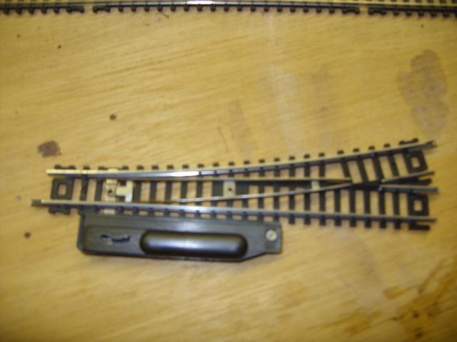

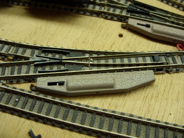

hier meine Weichen als Bild, vielleicht ist die Deinige dabei:
Arnold  (neu)
http://666kb.com/i/b3qv5wy06bd0g5sub.jpg

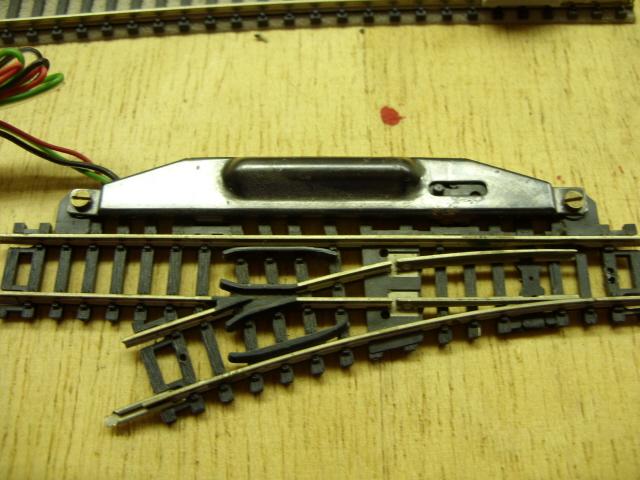

Arnold (uralt)
http://666kb.com/i/b3qv7tvbp134t3j9f.jpg

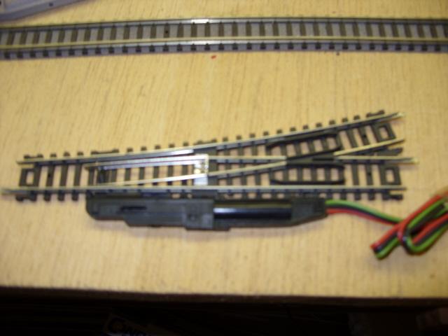

Roco
http://666kb.com/i/b3qv8bouqd8gp8h1f.jpg

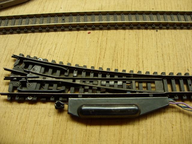

Fleischmann
http://666kb.com/i/b3qv90n42vzvmh0zn.jpg

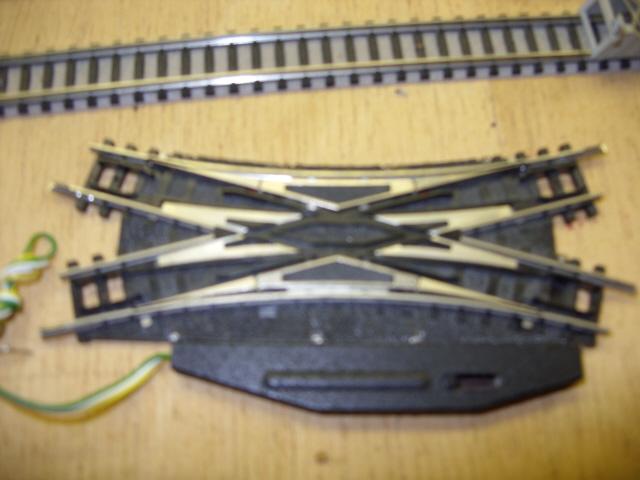

Minitrix (hier eine DKW, aber die Antriebe dürften die gleichen sein)
http://666kb.com/i/b3qv9hnaxy2nleb7n.jpg

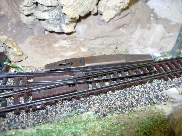

Atlas (eine Rarität ?)
http://666kb.com/i/b3qvahkgstin1josj.jpg
und zum Schluss eine Handweiche von Lima
http://666kb.com/i/b3qvb727e9fnvzl8j.jpg
Ein Großteil der Weichen habe ich in einem großen "Wundereimer" gefunden, den ich in einem Secondhand - Shop für ganz, ganz kleines Geld gekauft habe.
mfmG
also auch wenn das bild da etwas unscharf ist und du meinst, dass es ne rarität wäre ich glaube es ist die atlas. ist die einzige, auf der ich wie bei meiner in der mitte dieses kleine runde schlitz-plättchen sehe, wo man die kleine Laterne aufstecken kann und auch sonst hat sie ja ne recht markante Form. Bin mir ziemlich sicher, auch wenn ich sie nun schon ein paar Tage nich direkt gesehen hab.
Beitrag editiert am 11. 11. 2008 21:07.
hey Thomas,
tut mir leid wg. der Schärfe, ich denke allerdings das die Atlas aber auch ziemlich "flach baut" und deshalb da schwer was anstossen kann.
lG

die Atlas Weiche ist leide keiner so große Rarität. Sie wurde von ROCO pruduziert und auch zeitweise unter ROCO verkauft. Ich besitze noch einige davon.
Wenn es eine Minitrix Weiche ist einfach auf Unterflurbetrieb umrüsten. Das heißt den Weichenantrieb zB. bei einer Rechtsweiche den linken Antrieb anstecken.
Ich habe viele Piko Loks und die sind auch immer hängen geblieben aber seid dem alle Weichen auf Unterflurbetrieb umgerüstet sind fahren diese tadellos drüber.
http://www.mobablog.info/blog/0712/44-379-2324-PICT0051.jpg
Nur musst du dann platz für den Weichenantrieb schaffen bzw. einen Ausschnitt aussägen.

also ich war heut nochmal im Laden und wir haben noch andere Weichen probiert und es war eigentlich immer das selbe. Hab nun von Trix ne linke Weiche mit nem rechten Antrieb, der dann halt kopfüber dran steckt. Nun muss ich zwar irgendwie bisschen was unter die Weiche legen, da der Weichenantrieb nun ca. 2-3 mm unters Gleis ragt, dafür macht er überm Gleis keinen Ärger mehr.
