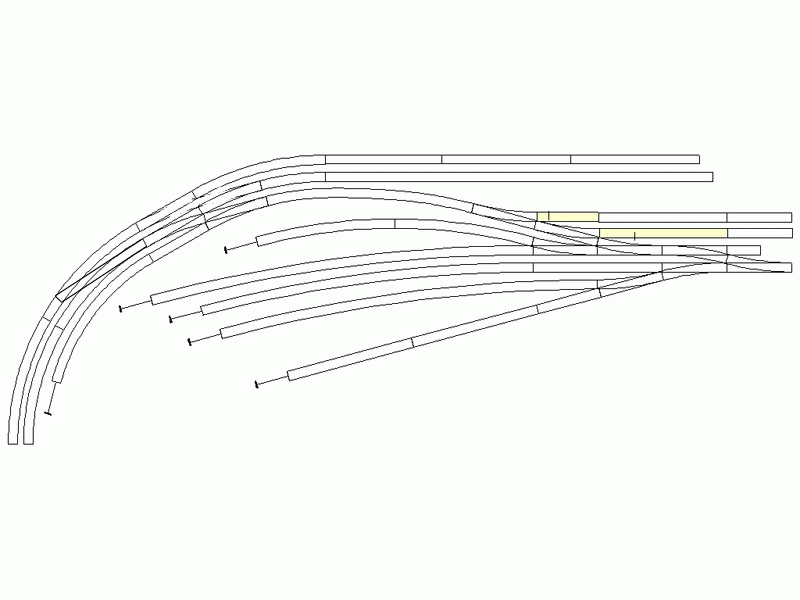

Holger - 01.11.08 12:55
Hallo N-Bahner,
jetzt hänge ich schon Wochen lang an der Planung meines Bahnhofs und komme einfach nicht weiter.
Die rechte Einfahrt gefält mir ja schon gaNz gut: Aber die Linke Seite finde ich eine Katastrophe.
Rechte Seite
http://img89.imageshack.us/my.php?image=rechteeinfahrthq1.png
jetzt die Linke Seite
http://img89.imageshack.us/my.php?image=linkeeinfahrtvw5.png
Und die Totale:
http://img216.imageshack.us/my.php?image=totalehq3.png
Die oberen Gleise beiden Gleise sollen 6-7 D-Zug Wagen aufnehmen können
Ich hätte den Bahnhof ja gerne diagonal gemacht, aber dann komme ich mit der linken Einfahrt überhaupt nich mehr zurecht.
Wenn also von euch eine Lösung bzw. eine Idee hat, wäre ich dankbar.
Holger
Tante Edit: Kann mal einer erklären ,wie ich die Werbung bei ImageShak weg bekomme?
habe doch den untersten Link benutzt !
Beitrag editiert am 05. 11. 2008 08:00.

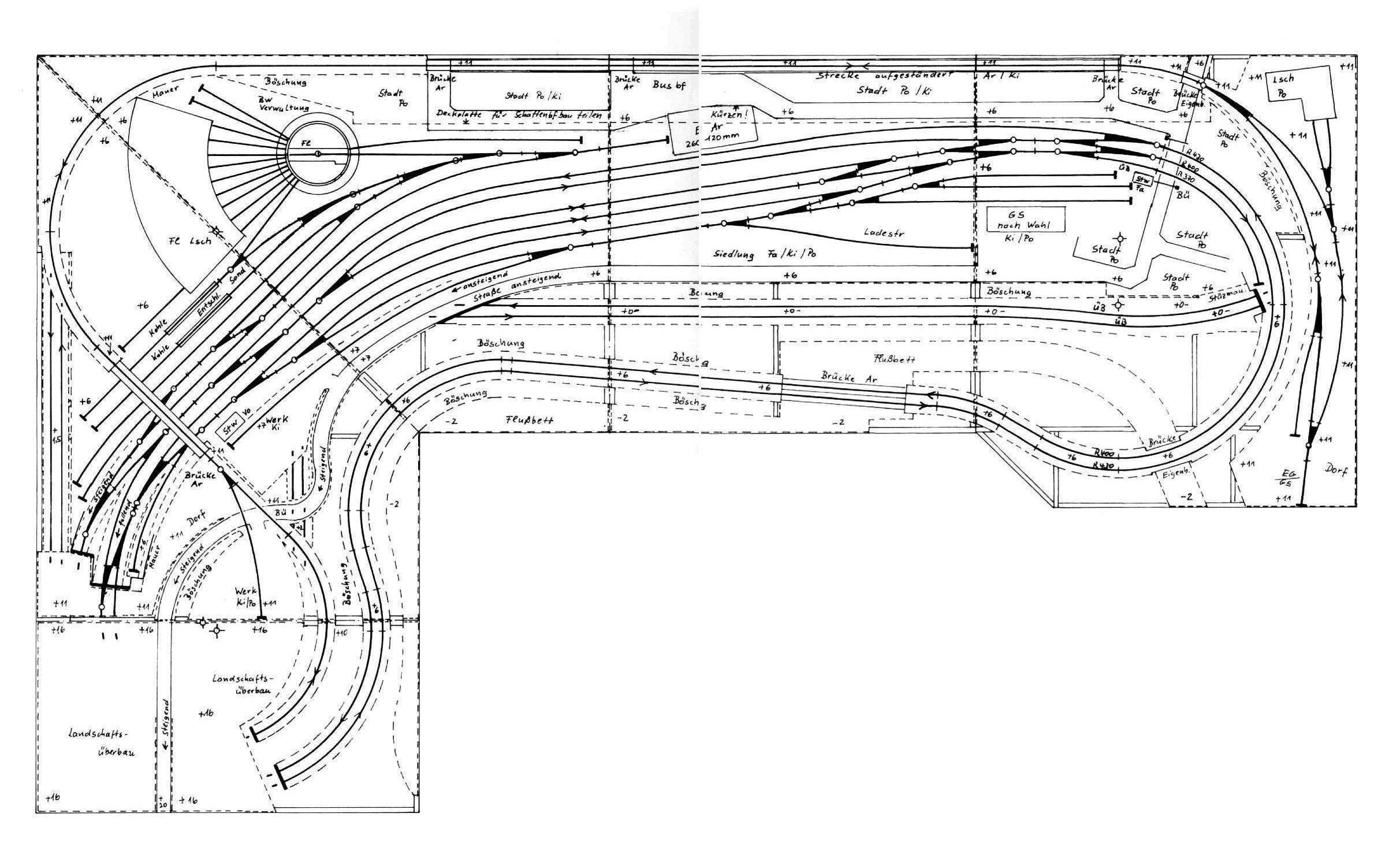

zum vergleich stelle ich einmal den Mustergleisplan ein
http://666kb.com/i/b3kaqrtst6rndu087.jpg
hoffe auf eure Hilfe
Holger
Moin Holger,
zwei Dinge, die mir zunächst aufgefallen sind:
1. wie kommst Du ins BW geschweige auf die Drehscheibe? Die einzige Verbindung, die ich erkennen kann, ist rechts unten dieses klitzekleine Stück, wo gerade eine Lok in Sägefahrt Platz hat, oder irre ich mich?
2. Wenn Du vom Hauptgleis rechts unten in den Bahnhof fährst, musst Du zwangsläufig das entgegenkommende Hauptgleis queren, da dieses Gleis zwar am EG liegt, aber ich keinen Platz für Bahnsteige erkennen kann. Ist das so gewollt?
Alex

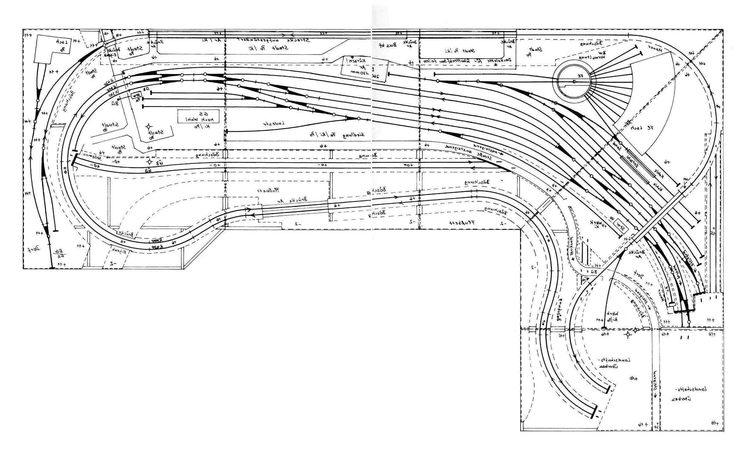

HAllo,
der Plan ist auf linksverkehr ausgelegt!!!!! und außerdem  spiegelverkehrt wiedergegeben.
dann dann müsste er bzgl. Rechtsverkehr wieder stimmen, oder?
im Vergleich zur Vorlage wirkt dein Gleisplan sehr konstruiert, was an den Stückgleisen und der daraus resultierenden Geometrie liegt. Alles folgt dem Muster Kurve-Gerade-Kurve-Gerade... Auf dem rechten Bf-Teil sieht es noch recht lebendig aus, da er wuseliger ist und damit die Aneinanderreihung von Kurven und Geraden erst auf den zweiten Blick offenbart.
Versuch deinen Bahnhof entlang einer durchgehenden, großen Kurve anzulegen, experimentier mit der Lage von Weichen. Z.B. die letzte Weiche im Gleis von der Drehscheibe zum EG wäre gut gegen einen rechte zu tauschen. Dann hast du keinen Gegenbogen im Gleisverlauf und es sieht harmonischer aus.
Welches Gleissystem verwendest du eigentlich? Ich sehe keine Bogenweichen, deswegen eventuell Roco oder Flm? Bei Peco könntest du mit den Bogenweichen an vielen Stellen einen deutlichen Gewinn erzielen, exemplarisch wären die linken Einfahrweichen zu nennen.
Insgesamt wird das ein schöner Bahnhof für viel Betrieb. Ich denke es fehlt an nicht viel, um in sozusagen "rund" zu bekommen.
So jetzt mal richtig gedreht:
http://666kb.com/i/b3kfc3k0ygzqbhu3r.jpg
habe den Plan nur nach meinem Rohbau gespiegelt.
Den Plan habe ich irgendwann einmal im Netz gefunden. Den Bahnhof fand ich eigendlich interessant, leider habe ich keine Grössenangaben für das Teil
Holger

Jeder nach seinem Geschmack.
Aber:
Du hast das gewählte Vorbild nicht richtig / komplett kopiert / verstanden.
Nach Links ausfahrende (Güter)züge geht nicht - nur im Falschfahrt.
Gleiswechsel-weichen sollten zuerst da sein, dann erst "Bahnhof aufbauen" anstatt jetzt parallel.
M.fr.Gr.
Stan
Hallo nochmal,
Und wenn man mich jetzt steinigt.
Güterzüge können nur im Uhrzeigersinn fahren.
(Gegengesetzt ist Endbahnhof.)
Rechts ist auch "weniger gelungen".
Von rechts Einfahrt nur im 3. Bhfs Gleis.
Und dann? Linker Ausziehgleis sieht eher kurz aus.
Zurücksetzen geht nur im rechter Streckengleis bis zum "Halt für Rangierfahrten, und erst dann ist das 4. (weniger gelungen) und 5. und 6. Gleis erreichbar.
Von Links kommende Gz könnten dann (immer) ins 4. Bhsg einfahren.
Und dann? Die Ausziehgleise L. wie R. sehen eher kurz aus.
Güterzüge können:
- nach Rechts:  kaum (kurzes Ausziehgleis) zusammengestellt / aus einander genommen werden.
- nach Links wird Verkehr zum 3. Bhsg behindert, sonnst direkt Abstellgleise.
Hmm.
Vielleicht mal mit Kuli / Buntstifte gewünschte Zugfahrten (und Zuglängen) ausmalen?
M.fr.Gr.
Stan

Hallo Holger,
heute Mittag in der Pause ist mir dein Plan aufgefallen. Nachdem schon Alex auf die Sägefahrt aufmerksam gemacht hat, habe ich heute Abend in aller Ruhe deine Pläne und deine Vorlage studiert.
Das Problem mit seiner Einfahrt links ist sehr schnell behoben. Du musst nur die Fahrstraße/Gleiswechsel von Gleis 1 auf 2 links von der Fahrstraße/Gleiswechsel von Gleis 2 auf 3 anordnen.
http://666kb.com/i/b3kx1lafg0przxhg9.png
Auch deine Rechte Einfahrt muss entsprechend angepasst werden, dass du von Gleis 1 ohne Sägefahrt auf Gleis 6 kommst.
Was mich stört, ist zum einen, dass von der Nebenstrecke aus nur bis Gleis 3 erreicht werden kann. Perfekt wäre es, wenn Gleis 6 erreichbar wäre. Dies würde auch dem BW gut tun.
Zum anderen finde ich das BW nicht glücklich. Ist es nur für die Nebenstrecke, ist es zu groß; Als Lokwechselstelle hat es das Problem, dass alles über ein Nadelöhr abgewickelt werden muss. Platziere Deine Behandlungsanlagen, die im plan nicht eingetragen sind, und fang dann mal an den BW-Ablauf zu simulieren. Dann kommen die Fehler von alleine zum Vorschein.
