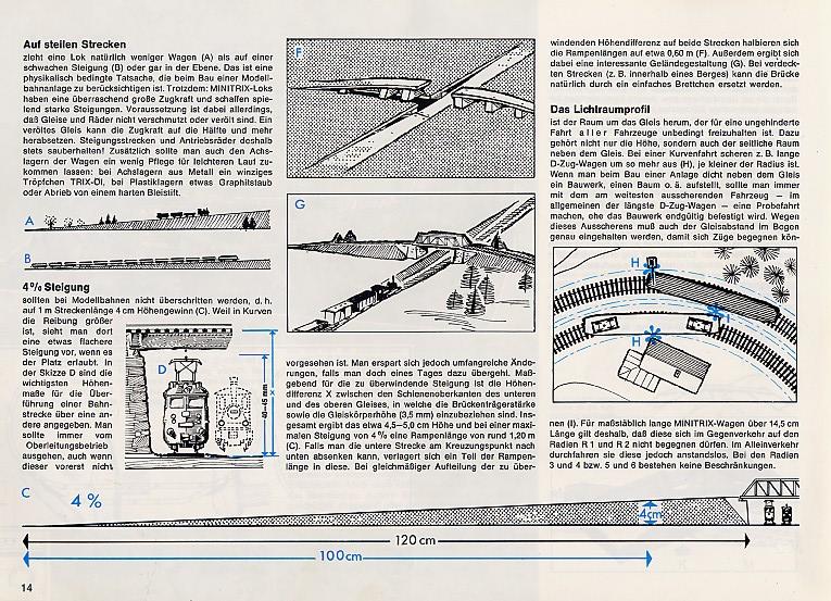

Bei Radius 1 und 2 (sind bei Fleischmann wie Trix die gleichen Radien in mm) sagt Minitrix ganz klar, dass die Fahrzeuge sich dann berühren können (steht so im Minitrix-Ratgeber). Die NEM eigentlich auch.
Siehe Norm: http://www.miba.de/morop/nem112-d.pdf
Über die Optik will ich lieber nichts sagen.
Möglichkeit 1: den äusseren Anfang des größeren Radius jeweils um ein gerade Gleis "verschieben", sodass kein Parallelbogen entsteht.
Möglichkeit 2: mit Übergangsbögen in Radius 3 + 4 beginnen und bei 90 wie 180 Grad auch darin enden
Möglichkeit 3: Radius 1 vergessen und lieber einen "Aussenradius" nehmen.

So, hier mal der Ausschnitt aus dem Minitrix-Ratgeber:
http://666kb.com/i/b3cghz47jkc46r4rz.jpg
Absatz ganz rechts.
Absatz ganz rechts.
