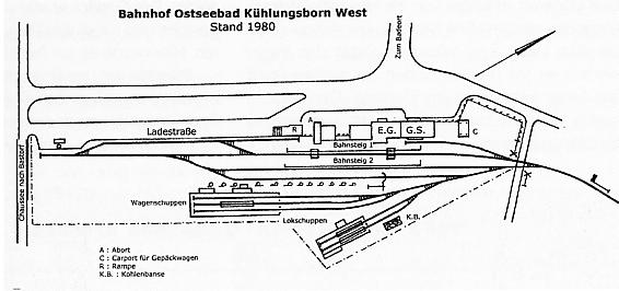

hier mal einen Gleisplan von Kühlungsborn-West, dem Endbahnhof vom berühmten "Molli"
http://www.michaelsen-ellerau.de/Modellbahn/Gro...ei_Molli/mollib4.JPG
Die Loks werden hier umgesetzt, um den Zug wieder "vorne" zu bespannen.
Auch bei Triebwagen gab es welche, wo der Triebwagen seinen Beiwagen umfahren musste und wieder die Spitze des Zuges einzunehmen (VT 95 zum Beispiel).

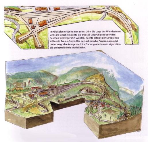

ja, diese Gleis-Sterne gab es da diese recht günstig waren:
http://666kb.com/i/b3bcqy64gk5gjkox8.jpg
ist der Plan eines Endbahnhofes in Mals (Südtirol), vor dem 1. Weltkrieg war ein Weiterbau Richtung Reschenpass vorgesehen.

Der angesprochene Bahnhof Mals am Ende der Vinschgaubahn in Südtirol hat eigentlich alles zu bieten, was eine Endstation braucht, Oder Scuol/Schuls an der Unterengadinlinie der RhB. Etwas größer wäre Heringsdorf an der Ostsee, dort kamen sogar Schnellzüge an. Die typische Endstation einer bayerischen Lokalbahn hatte dagegen meist keine Wendemöglichkeit.

Der Plan aus Südtirol ist ja supergut.
Da hat es alles was man braucht.
Wenn man jetzt von links unten in die große Kurve einfährt, könnte man in einer Kehrschleife wieder zurückfahren, oder in den Kopfbahnhof einfahren.
Den Stern würde ich als Dreieck ausführen, da die Kreuzungen sowieso bei Peco 55 nicht vorhanden sind.
Dann hat man ja ALLE Möglichkeiten!!!
Man kann rückwärts wieder rausfahren und dann vorwärts über die Kehrschleife zurück.
Man kann Loks umsetzen und wenden. Man kann neue Loks vorspannen und die alten Loks sind nicht gefangen.
Oder man fährt ganz einfach am Bahnhof vorbei, ohne anzuhalten und über die Kehrschleife zurück.
DAS IST ES! Genau was ich gesucht habe!

>> ... Das Tfz bleibt zwei Loklängen vor dem Prellbock stehen, hängt ab, fährt über eine Weiche zurück hinter den Zug ... <<
Alternativ dazu gibt es noch die Drehscheibe am Bahnsteigende wie z. B. in Thale, Bad Dürkheim u. a..
Ich hatte dazu mal eine Gleisplan entworfen in dem zwei eingleisige Strecke in so einem Kopfbahnhof enden:
http://img294.imageshack.us/img294/9780/bfneuenrade3ke4.gif
Den Gleisplan von Bad Dürkheim gab es mal im NBM.
