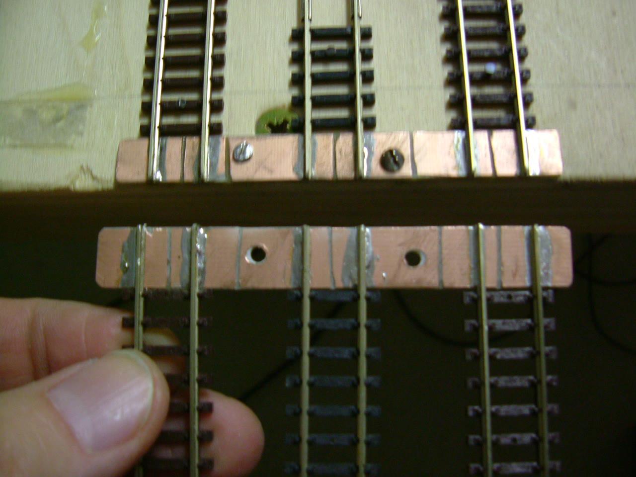

Gut, mein SB ist wohl auch eher ein Segment. Wo Gleise im rechten Winkel zum Plattenrand sind habe ich Gleisstücke auf zwei Kupferkaschierte Pertinax Stücke gelötet und dann durchgesägt. Dann muss man die Teile nur aufschrauben und alle Gleisenden passen genau zusammen. Trennungen im Kupferschicht nicht vergessen!
http://666kb.com/i/b38taj23151t1nv3n.jpg
Norman
