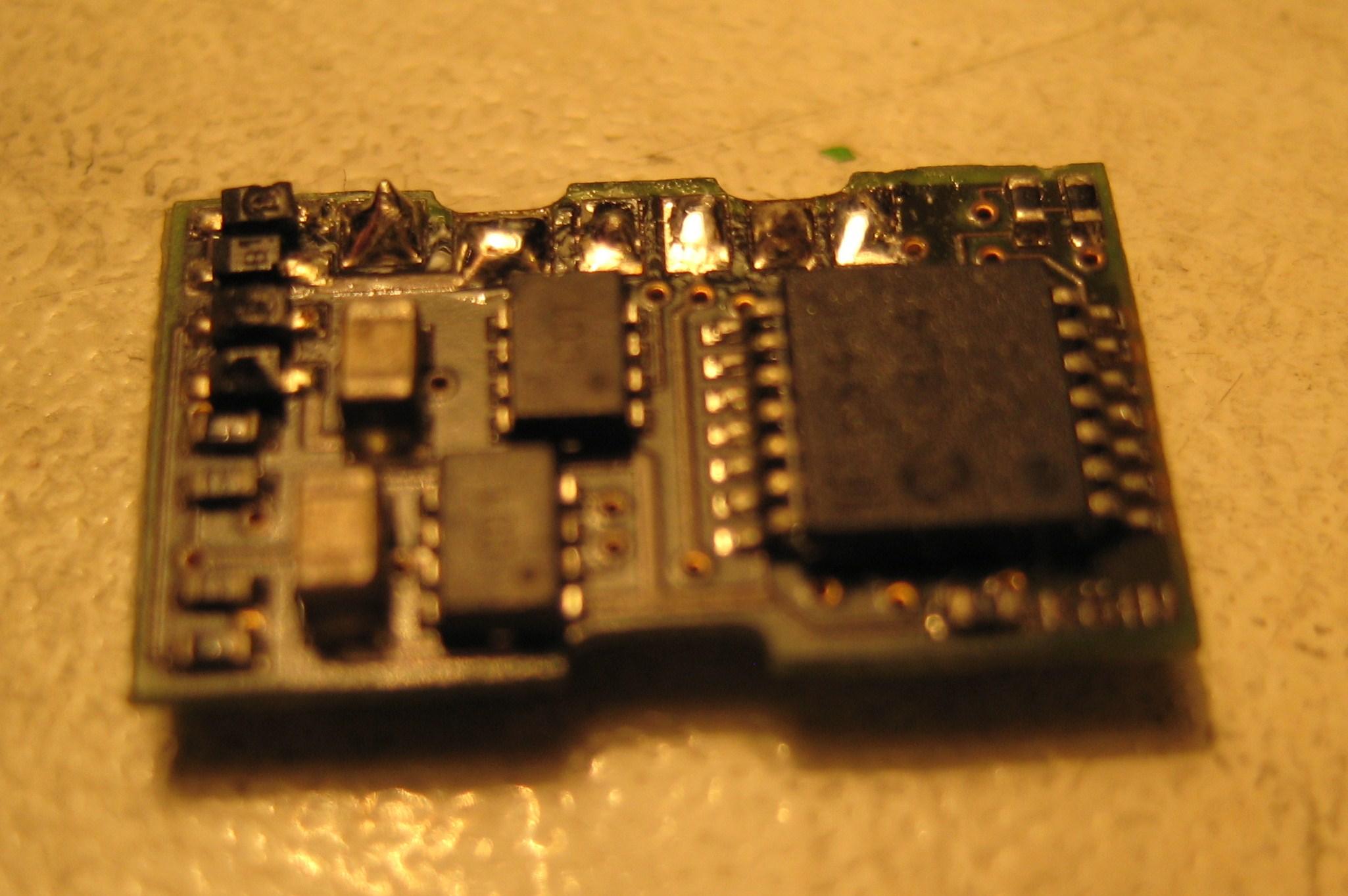

Nachdem mein Händler mir die defekte Köf umgetauscht hat,habe ich die "Neue"
erst mal auf einem kleinen Testoval probelaufen lassen.
Nach ca.10min blieb die Köf stehen.
Obwohl ich die Lok sofort vom Gleis nam,hat es gereicht,das Dach wieder zu
verschmoren,allerdings nur innen.
Nach rücksprache mit dem Händler hab ich den Decoder entfernt.
...und nun fährt die Köf einwandfrei,allerdings ohne Licht und nicht über 6 V  !

Auf der Decoder-Platine sitzen links vorne 4x ?
An dieser Stelle hat das Dach wieder "Brandblasen" (zum Glück nur innen).
http://666kb.com/i/b2j4ct25h5ykklvre.jpg
Gruß: Werner S.
Beitrag editiert am 26. 10. 2008 18:25.
http://666kb.com/i/b3alzjcmukgug5sq2.jpg
nochmals der Werner !
...so sieht der Decoder nun aus !!
Gruß: Werner S.

hab da mal ne Frage,
ist eigentlich bei der MTX-Köf eine ausführliche Gebrauchsanleitung dabei und wenn ja, wie kommt man da zurecht?
Ich selbst hab noch keine Köf, möchte mir eine anschaffen, aber die Beiträge über die Fahreigenschaften mit und ohne Digitalstrom, das hält mich derzeit noch vom Kauf ab.....
bei Minitrix ist immer eine recht ausführliche Anleitung dabei, auch bei der Köf.
Wenn du Digital fährst, brauchst du keine Angst zu haben - wenn du Analog fährst, würde ich das Ding einfach mal vor dem Kauf mit deinem eigenen Trafo testen, ob die beiden zusammenarbeiten.
Hallo Günter,
für den Digitalbetrieb unbedingt den Hinweis der Anleitung beachten, wonach der Decoder zuerst im gewünschten Datenformat zu programmieren ist (SX oder DCC). Erst danach reagiert die Lok auf die entsprechenden digitalen Befehle.
Gruß Gerhard
Habe Gestern meine Köf EP III mal endlich auf Gleis gesetzt.
Leider stotterte die Lok im SX-Betrieb. Da aber die EP IV Version wirklich gut bei mir läuft, habe ich mal nach der Ursache gesucht. Lok mit nur einer Achse ans Gleis gehalten und siehe da, die vordere Achse nahm kein Strom!
Fazit, nach dem Nachbiegen der Radschleifer läuft die Köf ohne Mucken. Aber Achtung, nur die Vorderachse raus nehmen. Die Hinterachse hat Tellerschleifer, die es fummelig machen die Achse wieder ein zu setzen.
