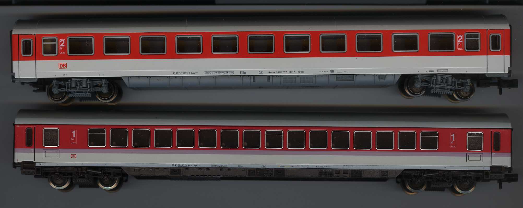

plaNb - 23.10.08 16:17
an zwei von meinen IC-Waggons (1 Flm.8601, 1 Arn.3953) fehlen die Normkupplungen. Ich war deshalb extra in einem der letzten verblieben Modellbahnläden Kassels u. wollte mir Ersatz beschaffen. Hatte er nicht da, schwierig zu bestellen, Arnold sowieso weil nicht Hornby. Jetzt frage ich mich, ist es nicht egal von welchem Hersteller, ich denk die sind alle gleich. Habt ihr 'ne Ahnung wie man einfach solche Kupplungen beschaffen kann?
Gruß Bernd

tja, ich weiss auch nicht warum der Händler solche Probleme macht/hat. Ich hatte auch gedacht, ich geh in den Laden, kauf 2 Kupplungen und das wars
. Zumindest die Klötzchen für die Kibri-Vitrinen hatte er da. Vielleicht ist es ihm zu pobelig wegen 2 Kupplungen. Vielleicht liefert Flm im Moment nicht wg. Umzugs. Der Arnoldwagen ist noch aus präHornby-Produktion. Ich weiss garnicht ob Hornby-Arnold schon IC-Waggons Orientrot rausgebracht hat.

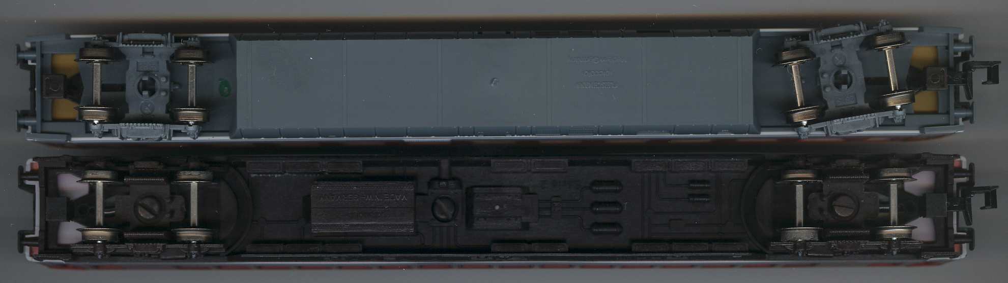

Hallo Bernd
Arnold: welcher genau 3953 oder 3953K - dürften unteschiedliche Kupplungen sein
GFN : auch hier gilt 8601 oder 6801K
kannst du mal ein Bild von den Kupplungsaufnahmen einstellen?
Uwe schreibt zwar 9525, gilt aber nur für die mit KK ansonten kann es auch 9520 oder 9521/2 sein
hi, beide mit K oben Flm unten Arn
http://666kb.com/i/b37mcq1sd6k2ut2hq.jpg
http://666kb.com/i/b37me02vnw7cqh0pq.jpg
Hallo Bernd,
zum unteren Bild: 1 Bild sagt mehr als 1000 Worte
ist wie Uwe schon schrieb, die 9525.
Sollte jeder Fachhändler vorätig haben, eventuell nur als 10er Verpackung
1,10€ bei großen "C" und das ist eine Apotheke

hab heute nette Post aus OWL im Briefkasten gefunden! Das ist ja eine schöne Überraschung. Ich habe die Kupplungen gleich angebaut - passt.png)
Herzlichen Dank Uwe, ich hoffe ich kann mich mal revanchieren.
