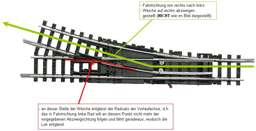

ich hatte jetzt während eines kurzen Urlaubes meine BR41 zur "Reparatur" bei meinem Modellbahnhändler im Ort, da ich mich selbst noch nicht richtig an die ganze Sache rangetraut habe. Gestern habe ich meine Lok wiedergeholt und gleich mal zum Test auf's Gleis gestellt. Und siehe da, gleiches Problem wie vorher
Die Lok entgleist immer noch. Ich habe das mal in dem folgenden Bild dargestellt, damit das vielleicht besser zu verstehen ist.
http://666kb.com/i/b3jf3vojbcg1xx2bo.jpg
Ich weiß nun nicht, ob das an der Lok liegt oder an den verwendeten Minitrixweichen?
An die Feder habe ich mich auch nicht rangetraut. Wenn das nun die Ursache wäre, gibt es jemanden im Forum der an dieser Lok mal "Hand anlegen" könnte? Ich fände es schade, diese Lok nicht einsetzen zu können.
Matthias

kann es sein, daß das Kunststoffherzstück der Weiche etwas zu hoch ist. Dadurch könnte evtl. der Spurkranz des Vorlaufrades die Achse etwas auf dem Kunsstoff anheben und der Spurkranz dadurch in die Führung geradeaus springen/rutschen. die Lok wird dann entgleisen. Vielleicht hilft es, in diesen Bereich des Kunsstoffherzstückes mit einer feinen Schlüsselfeile etwas vom Plaste abzufeilen, damit der Spurkranz des Vorlaufrades nicht aufsteigen kann.
Aber zuvor mal unbedingt das Radsatzinnenmaß mittels Schieblehre prüfen. Das Maß sollte um 7,4mm liegen. Wenn es zu groß ist, versucht das Rad dann aufzusteigen und es kommt zur Entgleisung.
Vielleicht gibt es ja noch weitere Überlegungen zu diesem Problem.
Ich habe mit meinen Minitrix BR 41 und Minitrix 15 Gradweichen mit polarisiertem Herzstück keinerlei Probleme.

Günter Pereira - 04.11.08 11:49
Hallo Matthias,
an der Stelle kann der Radsatz eigentlich nur entgleisen wenn er am rechten Radlenker aufklettert. Hier würde mehr Auflagedruck helfen. Oder das Radsatzinnenmaß so groß das das linke Rad auf die falsche Seite der Herzstückspitze gerät. Beides solltest du bei genauem Hinsehen erkennen können. Jeweilige Abhilfe: siehe oben.

ich habe mich nach euren vielen Hinweisen gleich wieder ans testen gemacht, um der Ursache auf den Sprung zu kommen.
Bei meinen Testfahrten hat sich folgendes gezeigt:
1. Die Lok entgleist nur bei Rechtsweichen (Weiche auf Abzweig gestellt)
2. Das in Fahrtrichtung rechte vordere Rad der Vorlaufachse kippt nach oben (oder klettert auf, wie in @13 geschildert) und der Radsatz will dadurch weiter gerade aus fahren.
3. Betroffen sind sowohl Weichen mit Kunststoffherzstück als auch mit polarisiertem Herzstück.
Ich habe auch mal versucht, die Lok langsam von Hand über eine solche Rechtsweiche zu schieben. Da habe ich oben beschriebenes Phänomen deutlich beobachten können. Ich habe auch mal mit einem kleinen Schraubenzieher während des "Über-die-Weiche-Schiebens" auf die Vorlaufachse "gedrückt", wobei die Lok nicht entgleist ist.
Ich würde das bisherige Fahrverhalten der Lok bei Rechtsweichen auf zu geringen Auflagedruck zurückführen. Seht ihr das ebenso? Und wie könnte ich jetzt den Druck erhöhen? Ich habe mich noch nie an so eine Lok herangetraut und tue mich da etwas schwer.
Matthias

Hallo Matthias,
Könnte auch sein, dass die Laufachse nicht widerstandslos genug drehen kann, stört da was beim Ausschwenken, vielleicht ein Grat in der Halterung oder sowas?
P.S: Die 41 gehört wirklich zu den entgleisumgsfreudigeren Modellen, trotzdem sollte sie sauber verlegte Weichem von Minitrix anstandslos durchlaufen.

@Udo: Hab nach deinem Hinweis nix weiter finden können. Das Ausschwenken geht einwandfrei.
Ich hab aber was anderes entdeckt. Als ich die Lok "auf den Rücken gelegt" hatte und somit die Vorlaufachse eigentlich entspannt war, wurde sie trotzdem in eine Richtung durch die Feder ausgelenkt. Daraufhin habe ich die Feder ausgebaut und bin mal ohne über die Weichen gefahren.....zu meiner Überraschung ohne Probleme
Kein Entgleisen.
Bei der Feder sieht man deutlich, dass diese "unsymetrisch" ist und somit zwangsläufig in eine Richtung mehr Kraft ausübt.
Ist die Feder nun überhaupt erforderlich? Wenn ja, gibt es irgendwo Ersatzfedern oder kann man die vorhandene zurechtbiegen?
Matthias

Hallo Matthias,
ich habe mehrere 41 bzw. 042, Fahrwerk baugleich. Habe bei allen die Spannung der Andruckfeder der Vorlaufachsen erhöht. So laufen sie problemlos über alle Weichen. Falls du das selber machen möchtest:
Dazu die Lok auf den "Rücken" legen, erste (vordere Schraube) der Bodenplatte entfernen, hintere Schraube nur lösen, Bodenplatte vorne etwas abheben und das Vorlaufgestell leicht anheben und aus dem Drehzapfen aushängen. Dabei auf den Sitz der Andruckfeder achten, (ist nur ein dünner Stahldraht mit Öse) dieser durch Biegen einfach ein wenig (ca. 1/4) mehr Spannung geben, beim wieder Einsetzen darauf achten, dass das vordere Federende in der Nut des Vorlaufgestell zu liegen kommt. Die Feder dient gleichzeitig auch zur Mittelpositionierung des Gestells, d.h. der Vorläufer muß sich aus beiden Schwenkrichtungen mittig selbst einstellen!
Evtl. sitzt bei deiner Lok die Feder nicht richtig in der Nut und die Achse federt nicht in die Mittelage, bzw. blockiert das Rechtsausschwenken?

Michael Peters - 04.11.08 23:11
Hallo Matthias,
bearbeite mal mit einem Skalpell das Plastikherzstück so, daß die vordere Kante abgeschrägt ist.
Dann ist Ruhe im Karton.
Grüße Michael Peters

ist der Indusimagnet, gehört auf die rechte Seite am Nachläufer. Mit den Zapfen in die passenden Löcher stecken.
edit: Hier http://www.mobahn.de/WebRoot/Store8/Shops/6187.../33708b_91_1_93_.jpg sieht man es ganz gut
