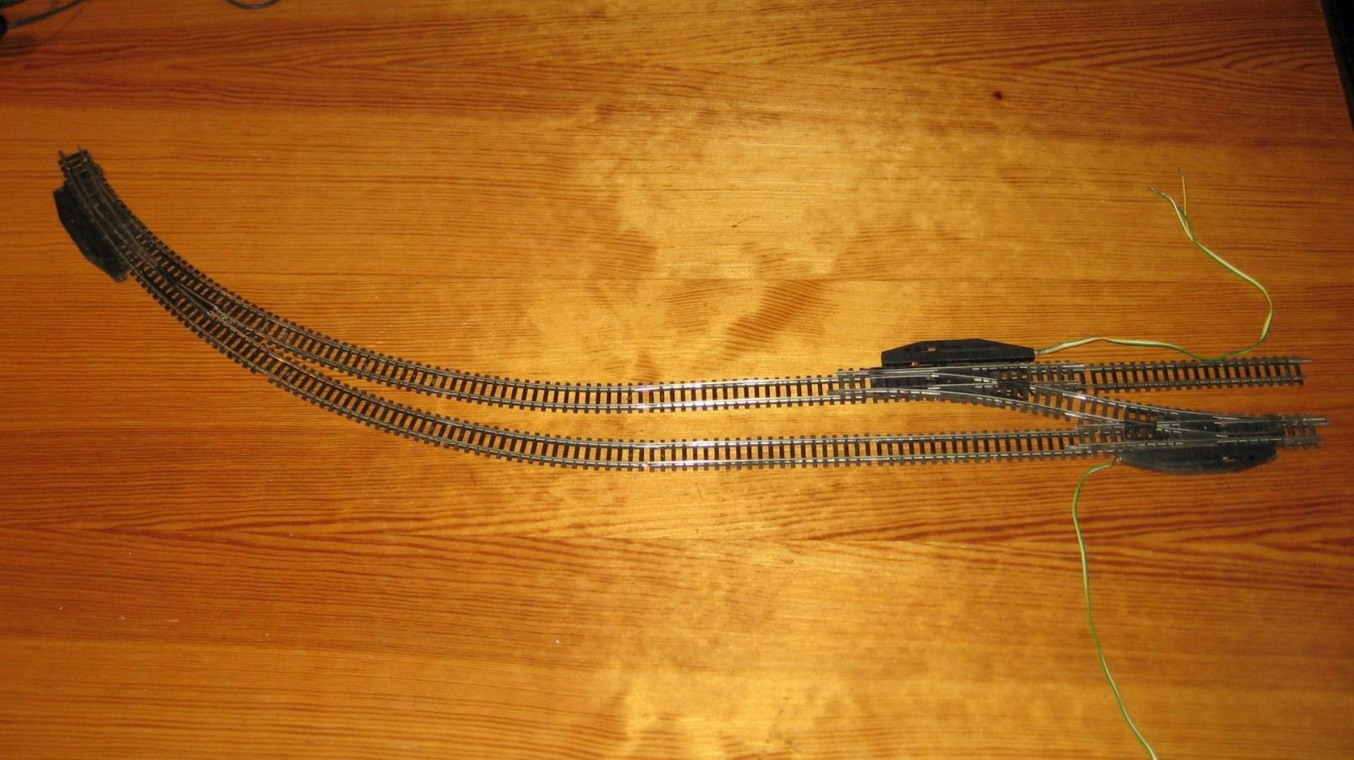

Hallo Frank !
...na ja,mit etwas "gutem Willen" passts halbwegs,oder nimm Flexgleise !
http://666kb.com/i/b34ibzha0nsxwomra.jpg
Gruß: Werner S.
Gruß: Werner S.
Danke für die verschiedenen Hinweise, ich werde dann mal weiter probieren oder wirklich mal an TRIX schreiben.
