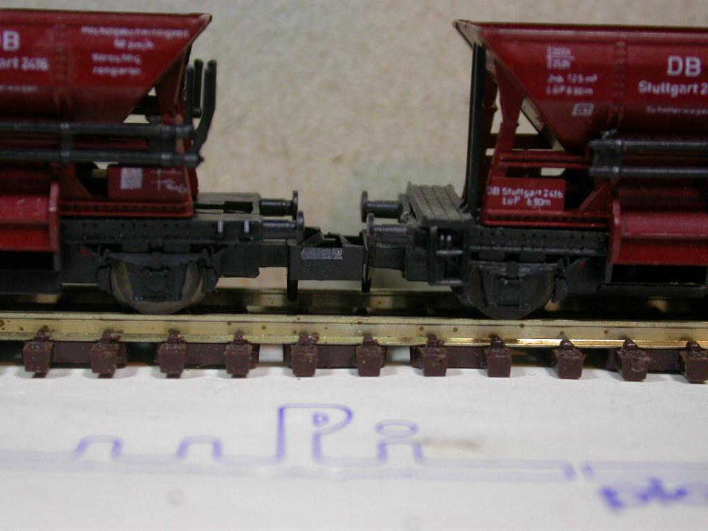

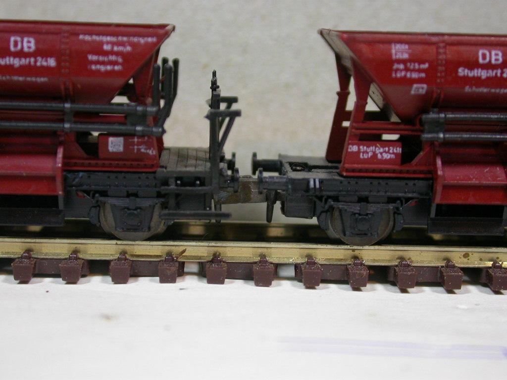

Michael Peters - 06.10.08 22:39
Hallo Carsten,
das sind die mit einer Blechabdeckung. Hier ein Bild:
http://666kb.com/i/b2qgfwmgtrbdymt46.jpg
Grüße Michael Peters
Ach so, hier noch ein Bild mit der Original Roco-Kupplung:
http://666kb.com/i/b2qgi40bp4lvbwq1y.jpg

Moin Michael,
danke für die Rückmeldung, der Kupplungstausch bringt ja doch einiges, wie deine Bilder zeigen.
